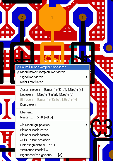

Nach der Prüfung der Platine erhielte die Mehrzahl meiner Bauelemente
den "Gehäuse zerrisen" Fehler.
Wissentlich hab ich die Gehäuse nicht zerrissen
Man kann dien Fehler Korrigieren (?), in dem man in den Eigenschaften
des Bauelments das "Package Ripped" Attribut löscht.
Ok, Fehlermeldung tatsächlich weg.
Bei genauem hinsehen: Die "Gehäuse" sehen falsch aus.
Die Lötpads meiner "Senkrechten" SMDs (R, C) sind nicht mehr in einer
Linie, sondern das obere leicht nach links, das untere leicht nach
rechts verschoben.
Vermutlich bekomme ich dies bereinigt, in dem ich jedes einzelne
Bauelement auf der Platine lösche und neu importiere, das nächste
lösche, importiere, etc. . Nun ist das zeitfressend.
Kenn Ihr eine schnellere, einfachere Methode?
Danke,
Ibram
Gast #3808425

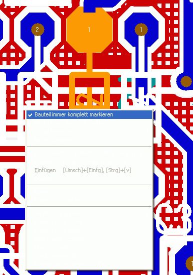

Ja, da ist das Kind schon im Bunnen.
Beim Platzieren der Bauelemente darauf achten, daß die beiden Haken wie
im Bildchen gesetzt sind, dann zerreißen die Bauteile beim Verschieben
nicht.
Allerdings kommt VOR dem Zerreißen von Bauteilen immer wieder eine
Warnmeldung, die du entweder jedesmal weggeklickt hast oder aktiv einen
Haken zum Merken der Einstellung gesetzt hast.
OP #3808642
Danke. "Bauteil immer komplett.." war stets angehakt, "Modul immer..."
ist es jetzt :-) auch.
Target wirft immer Warnungen, wenn man Gehäuse zerreisse würde - da hab
ich imnmer abgebrochen bzw Undo ausgeführt. Aber wohl doch ein mal zu
wenig :-( .
Ibram
