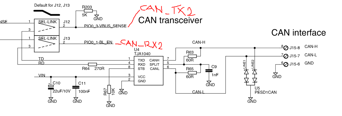

Hallo Leute,
wollte gerade meine ersten Erfahrungen mit CAN machen. Habe dazu einen
LPCXpresso1769 mit dem dazugehörigen Baseboard genommen.
http://laboratorios.fi.uba.ar/lse/curso_intensivo/practicas_laboratorio/LPCXpresso_Base_Board_revB.pdf
und
http://www.embeddedartists.com/sites/default/files/docs/schematics/LPCXpressoLPC1769revB.pdf
Der LPC1769 hat intern 2 CAN controller verbaut, dennoch werden die
Leitungen am Baseboard nicht einfach rausgeführt sondern gehen zuerst
über einen TJA1040 CAN transciever (Bild). Ich weiß leider nicht was der
Baustein bewirkt, wird hier das CAN Signal lediglich verstärkt oder habe
ich einen kompletten Knoten im Kopf?
mfg suckiden
edit:
wer lesen kann ist klar im Vorteil :)
The TJA1040 is the interface between the Controller Area
Network (CAN) protocol controller and the physical bus.
It is primarily intended for high speed applications, up to
1 MBaud, in passenger cars.
soll heißen so einen chip benötigt man immer im system?

Kompletter Knoten ;)
Zieh dir erstmal die Grundlagen zum CAN Bus rein zb hier in der
artikelsammlung oder bei wikipedia etc.
Der transceiver macht aus den Logikpegeln vom mcu die eigentlichen
buspegel
