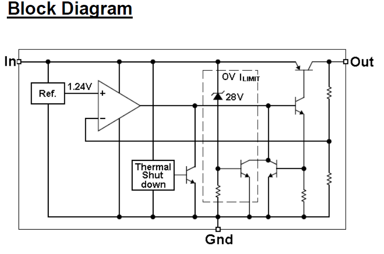

Hallo Leute,
Was passiert eigentlich, wenn bei einem 5V Festspannungsregler die
Dropoutvoltage nicht eingehalten wird?
Gibt er gar nichts mehr aus, oder gibt er die Eingangsspannung
(eventuell abzüglich der Dropoutvoltage) weiter?
Generell würde es sich um einen TS2940 handeln.

Moderator Persönliche Seite #3809485
Lothar Miller schrieb:
> Man könnte angesichts der Innenbeschaltung vermuten, dass dann einfach
> der Regelungstransistor voll durchschaltet.
Beim klassischen npn-Design muss aber irgendwoher der Basisstrom
für den Längstransistor kommen.  Ein Lowdrop-Regler mit pnp-Transistor
oder p-Kanal-FET ist hier im Vorteil und bleibt erfahrungsgemäß in
dieser Situation deutlich besser durchgesteuert.  Daher kann man
solche Regler auch als „Spannungsbegrenzer“ zum Betrieb einer
3,3-V-Schaltung an einer LiPo-Zelle ganz gut benutzen; wenn die
Eingangsspanung unter (3,3 V + Dropout) fällt, dann folgt bei denen
die Ausgangsspannung tatsächlich mit relativ geringem Abstand der
Zellenspannung, sodass man die Zelle noch bis zur Entladeschlussspannung
(um die 3,0 V) entladen kann.  Dass man dann natürlich keine
stabilisierte Versorgungsspannung mehr hat, sollte logisch sein.

Moderator (Firma: Titel) Persönliche Seite #3809662
Jörg Wunsch schrieb:
> Ein Lowdrop-Regler mit pnp-Transistor oder p-Kanal-FET ist hier im
> Vorteil
Der im Post erwähnte TS2940 ist so einer. Der Threadtitel wurde offenbar
unter der falschen Annahme "Spannungsregler = 7805" erstellt. Ich bin
auch erst mal drauf reingefallen....  :-/
MaWin schrieb:
> bei einem 1A meist über 100mA weil er versucht den Leistungstransistor
> noch ein bischen mehr durchzuschalten.
Das sieht man leicht im Plan der Innenbeschaltung. Immerhin ist laut DB
bei einem Laststrom von 800mA schon mit einem "Eigenbedarf" von bis zu
45mA zu rechnen. Und in diesem Moment regelt er noch...  :-o
Da hilft dann die Strombegrenzung über den Transistor rechts unten nur
begrenzt weiter.
