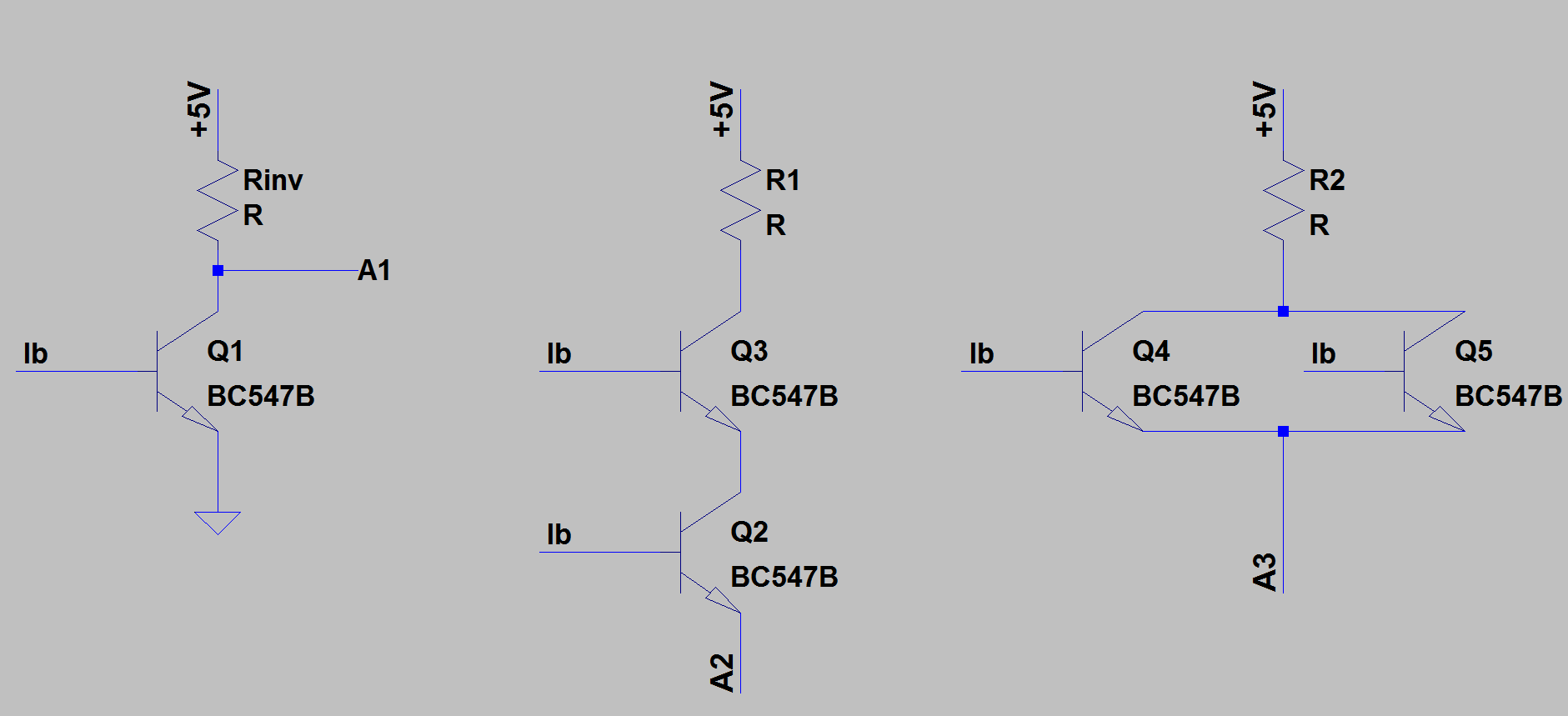

Hallo Community,
ich brauche (wieder einmal) eure Hilfe ;)
Ich möchte mit BC547B die Grundlogik-Gatter in RT-Logik aufbauen
(Inverter, UND, ODER). Und die Gatter sollen dann so aufgebaut sein, das
der geschaltete Ausgang genau denn Strom hat das man damit gleich in
denn Eingang des nächsten Gatters gehen kann. Natürlich sollen die
Transistoren im gesättigten Zustand sein. Mein Problem ist jetzt die
Dimensionierung des Schaltstromes und der Widerstände. Ich Google und
überlege jetzt schon einige Tage über Transistoren und diesem Aufbau und
komme einfach auf keinen grünen Punkt. Im Transistordatenblatt (
http://www.google.at/url?sa=t&rct=j&q=&esrc=s&source=web&cd=1&cad=rja&uact=8&ved=0CC8QFjAA&url=http%3A%2F%2Fwww.elektronik-kompendium.de%2Fpublic%2Fschaerer%2FFILES%2Fbc550.pdf&ei=7jUcVPHJOePnyQO9kIC4DA&usg=AFQjCNFd-2Geng_uQN3BPgpPWKjsVJBTtA&sig2=Gjnp2X4wZju7UrfiXTupiA&bvm=bv.75774317,d.bGQ
) habe ich in der 1. Tabelle (Static Characteristic) herrausgelesen und
bin der Meinung das ich mit 50uA (bei 5V Versorgung) Schaltstrom am
besten dran bin. Jedoch hab ich keine Ahnung wie ich die Widerstände
dimensionieren soll, das ich im Sättigungsbereich bin, und das ich beim
Gatterausgang dann wieder 50uA habe zum Schalten des nächsten Gatters.
Und liege ich mit meiner Stromwahl überhaupt richtig?
Ich wäre echt froh wenn ihr mir ein bisschen (auf die Sprünge) helfen
könntet, langsam weis ich nicht mehr weiter.
Lg,
Missingo1996

In deinem Dokument find ich nichts zu berechnen der Widerstände, aber
die Gatter sind auch ganz anders aufgebaut. Die Emitter der Transistoren
gehen imm direkt an Ground. Heißt das das meine Idee nicht funktioniert?
Doch. Nur stehen keine Formeln drin, sondern die Grundlagen und
Randbedingungen. RTL Logik, zumal in der DCTL Version ohne
Basisspannungsteiler, hat recht sensible Pegelbedingungen, dank der
Gatter abhängig vom erforderlichen Fanout dimensioniert werden.
> aber die Gatter sind auch ganz anders aufgebaut.
Es gibt nicht die eine RTL, sondern Varianten. Da ist eine davon. Eine
die in grossem Massstab funktioniert hat. So arg viel Doku aus dieser
Zeit gibts m.W. nicht, denn später wurde das nicht mehr verwendet. Eine
andere Informationsquelle mit gewissen Details zu der verwendeten RTL
ist der Apollo Guidance Computer.
Bei dir beispielsweise fehlen Basiswiderstände. Ohne die kriegst du
keine 2 Eingänge zuverlässig an einen Ausgang dran.
Ob deine Variante mit den 2 in Serie geschalteten Transistoren
funktioniert hängt ebenfalls stark von den exakten Pegeln ab.

von Fabian P. (Firma: wiki.flowerhouse.at) (tropaion)
Die Basiswiderstände sind absichtlich weggelassen, weil der
Gatterausgang genau denn Strom liefern soll der nötig ist für einen
Gattereingang. (War jedenfalls meine Idee). Darum immer der eine
Widerstand unter +5V, hier soll so viel abfallen, das genau der nötige
Strom für denn nächsten Gattereingang vorhanden ist.
> Gattereingang.
Es wird bei dir also nie vorkommen, dass 2 Eingänge an einem Ausgang
hängen? Das macht es natürlich einfach, aber sinnarm.
