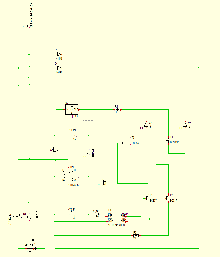

Zum Projekt: Ich möchte eine universelle Pufferschaltung für digitale
Modellbahnlokomotiven bauen. Loks verlieren während der Fahrt immer mal
wieder kurz den Kontakt zu einem Leiter, bei langsamer Fahrt bleibt die
Lok dann gerne komplett stehen und muss angeschubst werden. Es gibt zwar
Digital-Decoder, die einen eingebauten Puffer haben oder mit einem
Pufferkondensator nachgerüstet werden können. Bei meinen Loks ist aber
beides nicht der Fall. Ich will darum meinen Decodern einen zusätzlichen
Puffer vorschalten.
Die Schwierigkeit dabei ist, dass digitale Modellbahnen mit Wechselstrom
fahren (18V, ca. 5kHz rechteckig), die Steuerinformationen werden als
Variation der Pulslängen encodiert. Manche Lokdecoder schalten in den
Analogmodus und fahren dann Vollgas, wenn sie kein "echtes"
Digitalsignal bekommen, daher muss die Pufferschaltung ein
entsprechendes, digitales "Blanko-Signal" erzeugen.
Meinen ersten Entwurf dazu findet ihr im Anhang. Ich habe mir das so
vorgestellt: Sim1 unten ist die Netzspannung vom Gleis, K1 oben ist der
Anschluss zum Decoder. Die beiden Schalter S1 und S2 stellen die
potentiellen Kontaktverluste dar :) Über den Brückengleichrichter Br1
lade ich einen Pufferkondensator (C2) auf. Der Spannungsregler IC2
liefert 9V, über R1 wird der Microcontroller versorgt. Letzterer hängt
ausserdem über PB5 und R6 am Gleichrichter, damit er erkennen kann, ob
er nur von C2 oder auch vom "Netz" versorgt wird - D1 soll verhindern,
dass der Puffer dazwischenfunkt. Ist die Schaltung "auf sich gestellt",
erzeugt der Microcontroller die Wechselspannung, indem er über T1 + T3
und T2 + T4 die 9V vom Spannungsregler abwechselnd auf die beiden Pole
des Ausgangs legt.
Die Werte insbesondere für C1 und C2 sind nur provisorisch, mir gehts
erst mal darum von euch zu erfahren, ob meine (naiver?) Ansatz überhaupt
funktionieren kann. Für Hinweise auf Fehler jeder Art bin ich natürlich
äusserst dankbar, ebenso für prinzipielle Verbesserungen! Bitte stellt
nicht den Sinn der Schaltung an sich in Frage - ich will das als
Lernprojekt durchziehen, selbst wenn das eigentliche Problem anders
gelöst werden könnte oder es sowas vielleicht sogar fertig zu kaufen
gibt.
So, jetzt dürft ihr mich zerreissen!
Herzlichen Dank und beste Grüße,
David

Tja wie das immer so ist - mir ist sofort selbst der erste Fehler
aufgefallen. Die Verbindung der Ausgangspole zum GND des
Gleichspannungsparts würde über den Gleichrichter einen Kurzschluss
geben. Die muss ich wohl auch über Transistoren stilllegen, solange
Strom aus der Schiene kommt... :)

1. die versorgung des uP über R1 geht so nich
2. wenn du nee Led schon gemacht hast wo ist der vorwiederstand von T1
T2
3. ss kann kein Strom fließen bei T1 und T2 der Kolektor hängt in der
Luft.
4. C3 und R6 grillen den Eingang des uP
5. was macht D1
6. etc
Warum? Ich hab versucht ganz normal einen Vorwiderstand auszurechnen für
5V am uC und einen kleinen Strom... Ist nur der Widerstandswert quatsch
oder stimmt hier was anderes nicht?
> T2
Da hätte ich den internen Pull-Up des uC aktiviert, um Bauteile zu
sparen (so wie hier http://www.mikrocontroller.net/articles/Transistor
unter "Transistor an µC ohne Vorwiderstand" erklärt) - nicht gut?
> Luft.
Kannst du das noch etwas genauer erklären? Die hängen doch mit den
Kollektoren an den Gates der MOSFETs (analog zum Aufbau mit den zwei
bipolaren Transistoren aus dem Transistorartikel)
C3 soll die Gleichspannung vom Gleichrichter glätten und ist parallel
dazu geschaltet - von den max. 18 Volt von Br1 / C3 sollen 13V an R6
abfallen, das gäbe dann einen Strom von max 0,5mA am Eingang des uC bei
5V... ist das wirklich zu viel oder habe ich hier falsch gerechnet?
> 5. was macht D1
D1 soll dafür sorgen, dass der Eingang vom uC keinen rückfließenden
Strom vom Pufferkondensator C2 bekommt, sondern nur vom Gleichrichter
und C3 bzw. halt eben gar keinen Strom - so sollte der uC feststellen
können, ob gerade der Kontakt zu den Gleisen abgebrochen ist oder nicht.
Geht das so nicht? Wenn nein, warum nicht?
