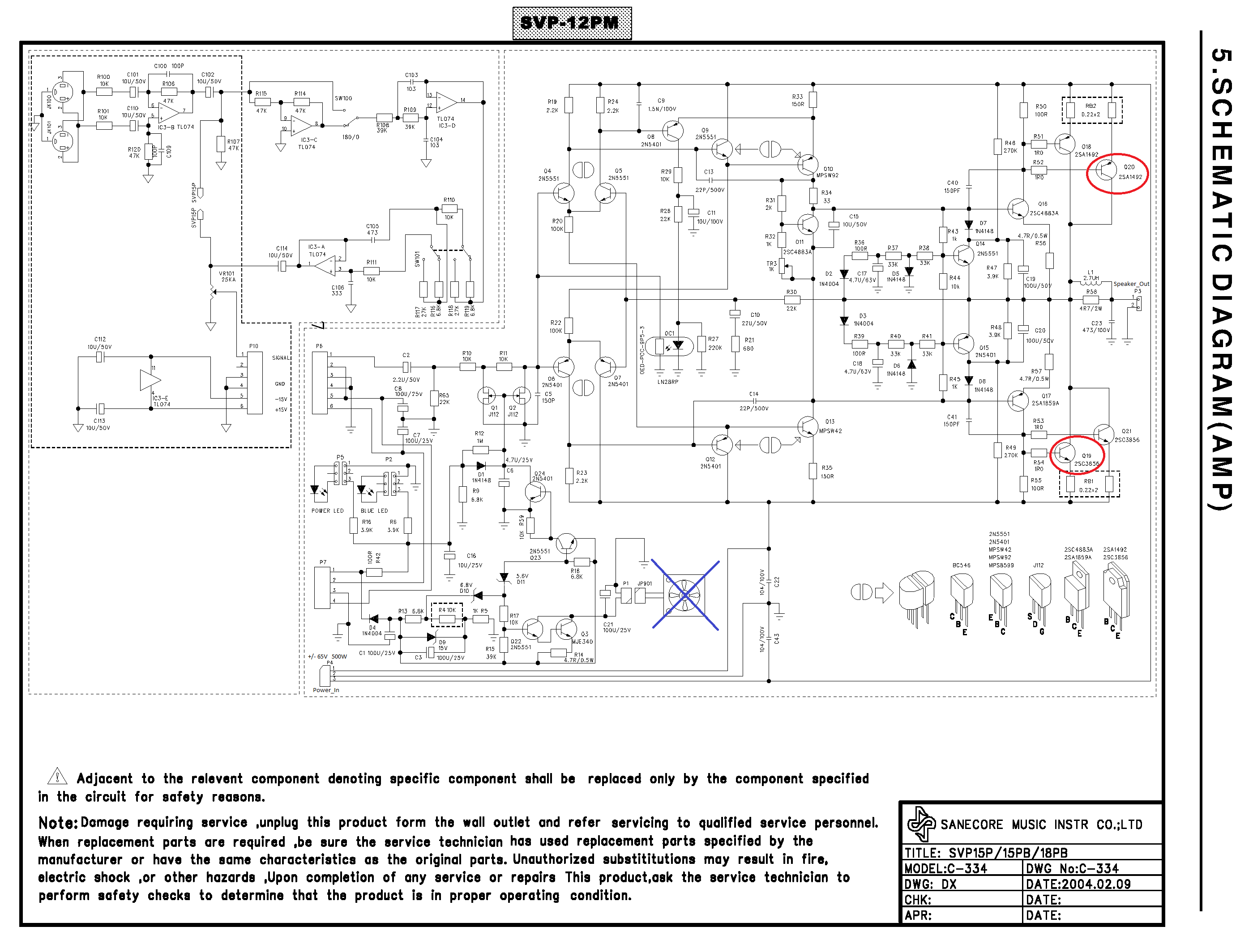

ich habe ein Wharfedale SVP-12PM Lautsprecher, bei dem offensichtlich
die Endstufe versagt hat.
Es sind sowohl in der Endstufe direkt als auch im Netzteil Bauteile
durchgebrannt.
In der Endstufe selbst sind es die Transistoren Q19 und Q20
(Wharfedale_SVP-12PM_schematic2.png).
Im ausgelöteten Zustand sind bei Q19 alle drei Pins kurzgeschlossen, bei
Q20 ist die CE-Strecke kurzgeschlossen. Die anderen Transistoren haben
keine Kurzschlüsse, vereinzelte haben allerdings (im eingelöteten
Zustand, daher wohl durch umgebenden Schaltung verursacht) ungewöhnliche
Spannungsabfälle (bspw. auf der CE-Strecke) (Multimeter im
Diodentest-Modus).
Durch den Kurzschluss haben sich wohl im NT die Mosfets Q11 und Q12
verabschiedet (Wharfedale_SVP-12PM_schematic1.png), weshalb die
Sicherung (F2) durchgebrannt ist. Weitere Kurzschlussstellen konnte ich
bisher nicht finden.
Ich frage mich nun,
1.) Wie konnten die Transistoren durchbrennen? Die Endstufe wurde weder
mit allzu hohem Signal, noch mit Überlast betrieben.
2.) Wenn ich die Transistoren & Mosfets ersetzen werde, könnten mir die
Teile nochmal durchbrennen?
3.) Wie kann ich 2.) ggf. verhindern?
Vielleicht kann mir ja jemand helfen, bevor ich mein Glück probiere.
Viele Grüße,
Johannes

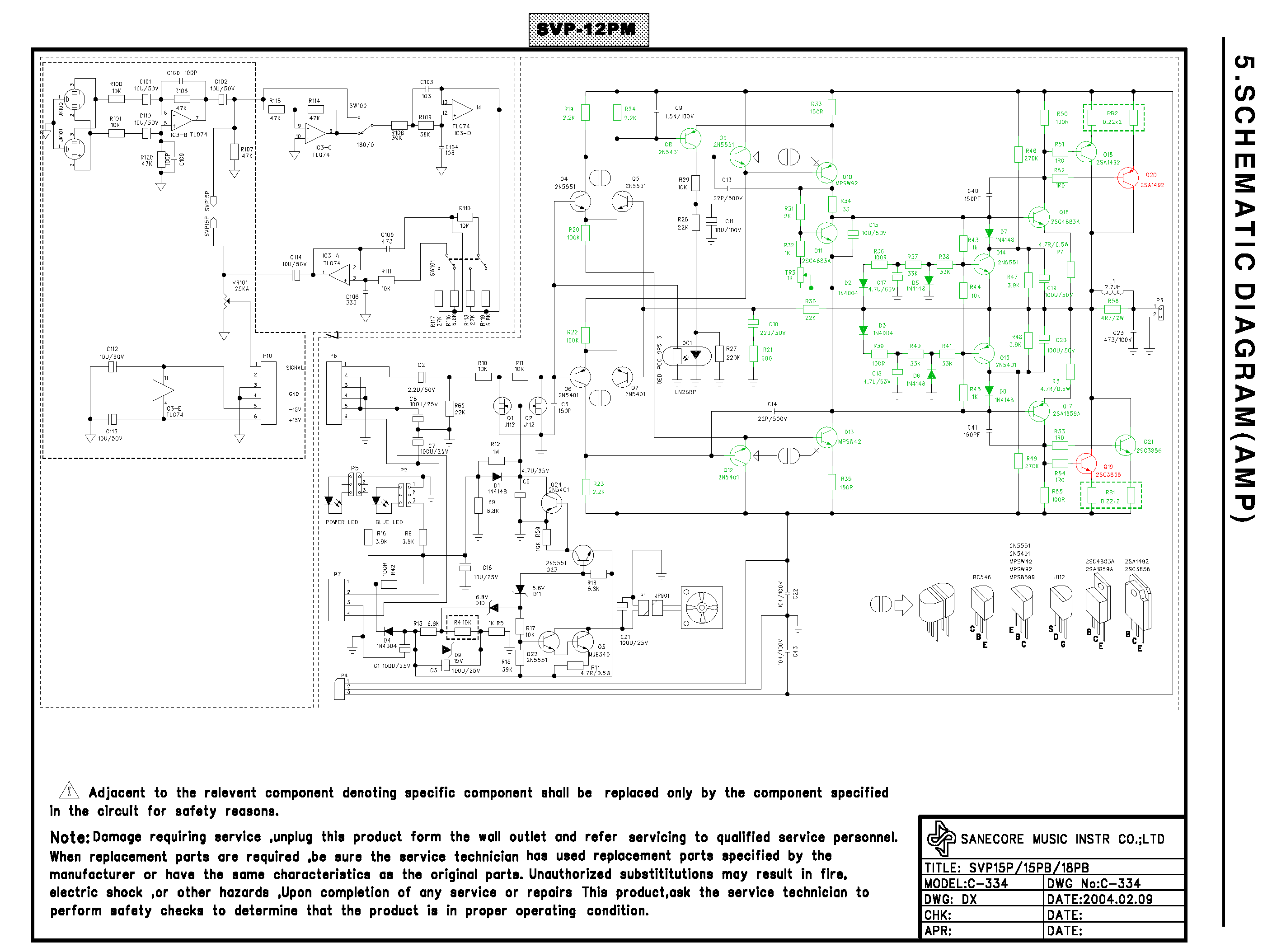

von Jojo (Gast)
Jojo schrieb:
> Old Papa schrieb:
>> Auch hier alle BE zurück bis Q10-13 einseitig auslöten.
> Das werde ich jetzt als nächstes machen.
Die Endstufe ist jetzt auch durchgetestet. Der Schaltplan ist im Anhang.
Auch hier konnte ich bis auf die beiden Transistoren keine weiteren
defekten Teile feststellen.
Alle Transistoren habe ich (wie schon beim Netzteil) nur mittels
Dioden-Test-Modus geprüft, ohne hFE zu testen. Bei den Kondensatoren und
Widerständen habe ich jeweils die Ladung bzw. den Widerstand gemessen.
Also denke ich, dass es nun ausreicht, wenn ich eben die vier
Transistoren Q18-Q21 und die Mosfets Q11 & Q12 ersetze, um die Endstufe
wieder zum Laufen zu bringen.

von MaWin (Gast)
Jojo schrieb:
> Ich frage mich nun,
Kurzschuss am Lautsprecherausgang. Das Teil hat keinerlei
Kurschlussschutz (sondern nur gegen DC am Ausgang) und der
Überstromschutz im Primärteil des Schaltnetzteils ist offenbar zu
langsam.

von Ulrich H. (lurchi)
Da ist schon noch ein Kurzschlussschutz drin, über Q14 und Q15. Der ist
aber etwas versteckt und nicht ganz wie üblich. Ob er wirklich gut
funktioniert, hängt auch von der Kühlung von Q16/Q17 ab.

von Peter D. (peda)
Das dürfte eher die Arbeitspunkteinstellung für Q16, Q17 sein. Der
Arbeitspunkt wird aussteuerungsabhängig über Spitzenwertgleichrichter
verschoben. Aber allein durch die Ausgangsspannung, der Ausgangsstrom
beeinflußt diese Stufe kein bischen.
Einen Überstromschutz macht man üblicher Weise mit Abgriff von den
Emitterwiderständen der Endtransistoren (RB1, RB2) und da ist nichts.
Oder man clampt die Basisspannung der Endtransistoren, da ist aber auch
nichts.
Es gibt daher keinen Schutz gegen Kurzschluß.
Die Ausfallursache wird daher mit ziemlicher Sicherheit ein Kurzschluß
gewesen sein.
Einen gut funktionierenden Kurzschluß- und Überlastschutz habe ich
bisher nur in professionellen Verstärkereinschüben für ELA-Anlagen
gesehen.
Die ganze Schaltung ist schon recht verrückt. Die pnp- und
npn-Differenzstufen kennt man sonst nur von R2R-OPVs mit dem Nachteil
von Übernahmeverzerrungen, da die Offsetspannungen der Pärchen ja nie
exakt gleich sind. Deshalb werden für Präzisionsanwendungen ja auch
keine R2R-OPVs verwendet, sondern klassische OPVs mit nur einer
Differenzstufe.
Die Lautstärkeabschwächung über einen Fotowiderstand bei Übersteuerung
ist recht lustig, allerding hätte man dann auch eine 2. LED zur Anzeige
dieses Zustandes spendieren können.
Das Netzteil ist kein Schaltregler, sondern nur ein Zerhacker, um den
Trafo klein zu halten. Ein Hochlaufen ist damit schonmal nicht möglich
und stabilisieren muß man eine Endstufenversorgung ja auch nicht.
Allerdings scheint die Strombegrenzung über R37 und IC5 nichts zu taugen
(wird wohl zu träge sein). Daher hats die Q11, Q12 mitgerissen.
Und den Verstärker konnte sie ja auch nicht schützen.

von Jojo (Gast)
durch unsaubere Lötstellen an den Pins von Q16 und Q17 ist an der
BC-Strecke bzw. an der CE-Strecke die Spannung übergeschlagen (im
Schaltplan rot punktiert), wodurch es R50/R55 zerfetzt hat und am PCB
Teile weggeschmort sind.
Ich habe jetzt (hoffentlich alle) unsauberen Lötstellen behoben, beide
Widerstände ausgetauscht und ein paar Bauteile erneut durchgetestet (s.
Anhang). Abgesehen von den Widerständen scheint nichts kaputt gegangen
zu sein.

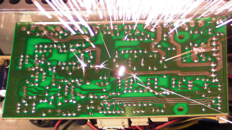

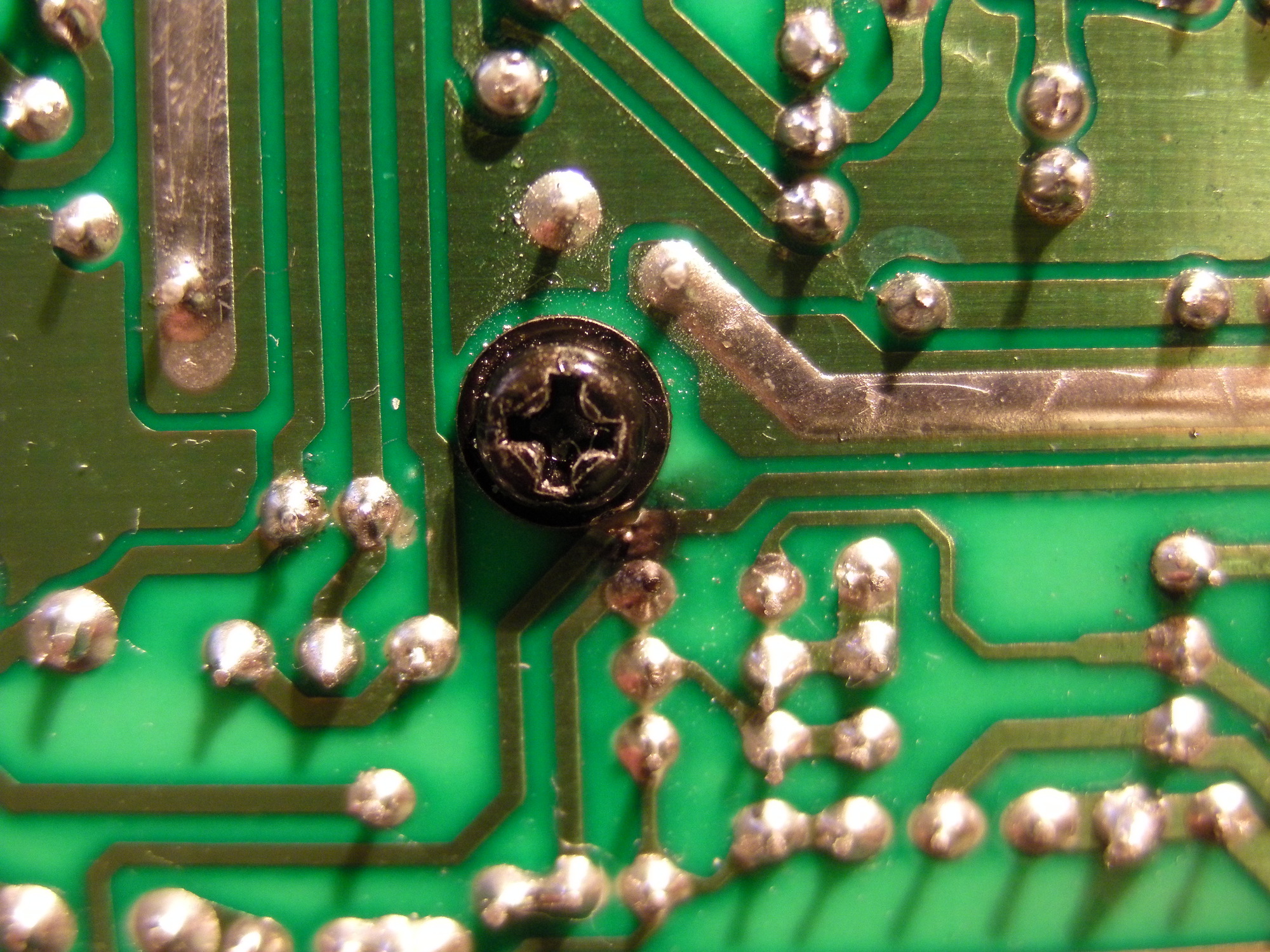

von Jojo (Gast)
ich habe die Endstufe nun mit 1kHz, 2kHz und 500Hz Sinus-Signalen
getestet.
Bei allen dreien ist am Ausgang ein sehr ansehnlicher Sinus ohne
Überschwingern, Ungleichmäßigkeiten oder ähnlichem aufgetreten.
Allerdings hat es beim 500Hz-Sinus gegen Ende einmal kurz "Peng" gemacht
und es sind ein paar Funken von der Platine geflogen.
Da ich nicht damit gerechnet hatte, dass alles auf Anhieb klappt, habe
ich den gesamten Testdurchlauf gefilmt. Einzelbilder sind im Anhang -
man erkennt recht gut, dass die Schraube (GND), an der die Platine
befestigt ist, wohl mit für den Funkenschlag verantwortlich war.
Was genau kann ich machen, um weitere Funkenschläge zu unterbinden
(abgesehen vom Umpositionieren der Schraube)? Sollte ich zusätzlich die
betroffene Leiterbahn mit Draht überbrücken?
Viele Grüße,
Johannes
von Peter D. (peda)
Lt. Bild berührt die Schraube ja direkt das Lötauge.
Ist das wirlich die original Schraube?
Entweder ne Schraube mit kleinerem Kopf oder ne Isolierscheibe drunter
legen.
von Jojo (Gast)
Nein, das täuscht. Auf dem Vorher-Nacher-Bild kann das nur schlecht
erkennen, aber die Schraube berührt nur die Leiterbahn. Das, was du mit
Lötauge meinst, ist die verschmorte Stelle auf der Leiterbahn, an der
der Strom über die Schraube abgeflossen ist.
Ich hoffe es mal... vertauscht habe ich die Schrauben meiner Meinung
nach nicht...
> legen.
Auf letzteres wird es wohl hinauslaufen.
Viele Grüße,
Johannes
