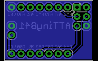

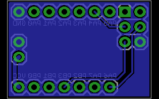

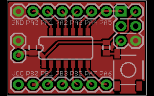

ich möchte die Tage gerne eine Platine bestellen die ich angefertigt
habe. Es handelt sich lediglich um ein Attiny841-Breakout (kompatibel zu
Attiny24A/44A/84/441).
Das doppelseitige Layout steht und alles ist passend geroutet. Als
Leiterbahnstärke habe ich für die I/O durchgehend 12mil gewählt. GND ist
über das beidseitige Copperfill geführt und VCC ist mit 24mil bis zum
ATTiny geführt, sowie auf der Rückseite nach dem aussenliegenden VCC
Pin.
Nun die Frage, wie kann ich am besten die Größe des Polygons bestimmen.
Platinenhersteller ist Itead.
Die anzupassenden Werte sind derzeit Width (12mil) und Isolate (12 mil).
Sind die soweit bereits in Ordnung, oder wären andere Werte sinnvoller.
Ist meine erste Platine mit Eagle, zuvor nur "Trockenübungen" mit der
Demo Sprint-Layout von Abacom gemacht.
Danke
Edit: Das 2. Bild ist falsch! Habe dafür das 3. angehangen. Kann man
auch die Bilder nachträchlich wegmachen?
Gruß Stefan
OP #3810547
Hallo Max,
Das mit den Thermals habe ich jetzt garnicht bedacht. Da steckt was
wahres dran, dass sich dort die Kupferfläche die Wärme gut verteilt.
Habe das mal bei mir abgeändert und bei Polygon den Hacken für Thermals
wieder reingenommen.
Damit fällt der Wert für Width flach. Den brauche ich ja nun, um auch
ausreichend den Strom zu führen. Habe den nun auch auf 12mil gesetzt wie
die anderen Leiterbahnen. Sollte groß genug sein, da diese nicht an
einer Stelle nur mit dem Polygon verbunden sind.
Ich möchte, dass ich möglichst viel an Fläche mit Kupfer bedecken kann.
Dabei möchte ich halt keine GND-Vias setzen.
Isolate Wert kann ich von 0 - 12 mil (Top-Layer) | 0 - 16 mil
(Bottom-Layer) setzen, dannach sind bereits ca 1/4 der Fläche weniger
mit Kupfer bedeckt. Isolate 0 kommit hingegen recht knapp vor. DRC
meckert dabei nicht. Wenn ich aber eine Leitung ähnlich nah an Bauteilen
vorbei führe meckert dieser.
Gast #3810688
Eigentlich jeder Hertseller hat seine Specs für Clearance, Distance,
etc. angegeben. Und die werden das wohl nicht schreiben wenn Sie sich
nicht dran halten können...
Eagle richtet sich mit dem Abstand der Polygone automatisch nach den im
DRC angegebenen Werten.
