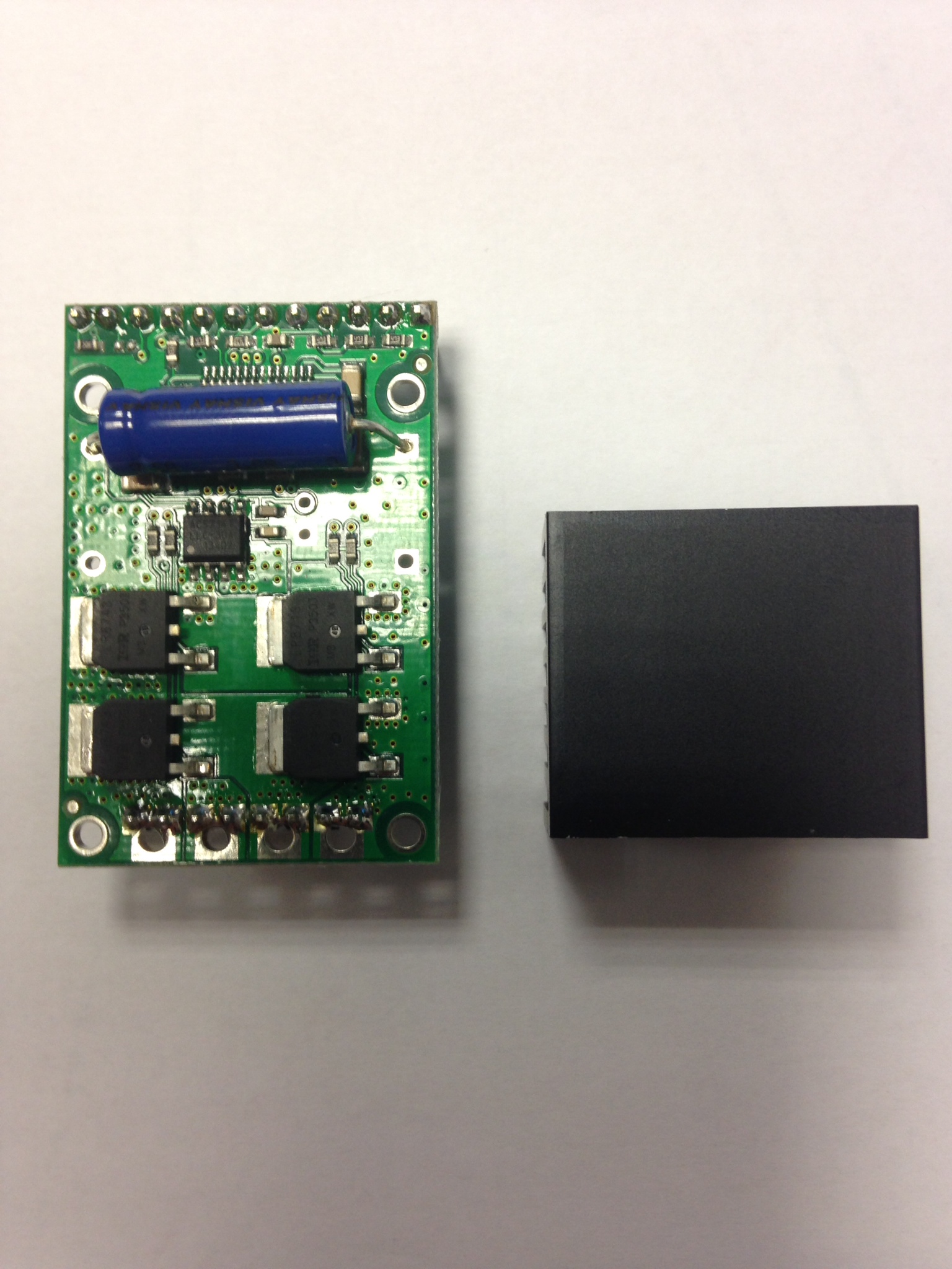

ich suche einen guten wärmeleitfähigen Klebstoff mit dem ich einen
Kühlkörper auf Leistungstransistoren aufkleben möchte.
Es werden also 4 Punkte verklebt. Ist auch nicht nur ein Stück.
Im Foto ist diese Anwendung erkennbar. Kühlkörper ist abgebildet.
Hat jemand Erfahrungen mit Verarbeitung des Klebstoffes.
Danke für jeden Hinweis.
K-H
von Michael (Gast)
von Bernhard S. (dl9rdw)
Ist das eine gute Idee, die Wärme über die Oberseite der FETs
abzuleiten?
von Crazy Harry (crazy_h)
..... und bist du dir 100%ig sicher, daß alle 4 FETs eine gerade Fläche
bilden ? Wärmeleitkleber und Paste leitet Wärme nicht so gut wie
allgemein angenommen wird.
von Moritz A. (moritz_a)
Verschlechtern wird sich durch das Aufkleben auf der Oberseite nichts,
Wärmeleitkleber leitet immer noch besser als Luft ;)

Die Leitfähigkeit des Klebers spielt hier kaum eine Rolle, da das
Gehäuse der FETs einen höheren Wärmewiderstand haben dürfte.
Viel wichtiger wäre es, einen sehr flexiblen Kleber zu suchen, weil der
Abstand zwischen den Klebepunkten recht groß ist, und die Platine sich
schneller erwärmen wird als der Kühlkörper. Auch ist der
Ausdehnungskoeffizient ein Anderer.
Simples Silikon dürfte die beste Lösung sein.

von Ulrich H. (lurchi)
Hilfreicher als ein Wärmeleitender Kleber wäre hier eher ein Kontakt zu
den kleinen Metallfanen an den FETs.
Ein mechanisch zu fester Kontakt könnte auch ein Problem werden - ggf.
besser nur an einem der FETs ankleben, und an den andern Wärmeleitpaste.
von Schreiber (Gast)
Treffer. Dafür gibts extra Platinen mit Aluminiumkern.
Wenn das immer noch nicht reicht, dann kann man auf die Unterseite(!)
der Platine einen Kühlkörper kleben/schrauben
Ich hab heute einen Versuch gemacht: 40g Epoxydharz, 20g Härter und 140g
Alupulver (Korngrösse <160um) und damit eine 11mm dicke Platte gegossen,
eine 10W-LED drauf geschraubt und Netzteil an :D
Nach kürzester Zeit war die Rückseite der Platte auf 75°C. Das Teil
leitet also mehr oder weniger gut Wärme. Ich überlege mir mir mal wie
man das besser beurteilen (messen) könnte. Außerdem möchte ich den
Aluanteil noch erhöhen.
