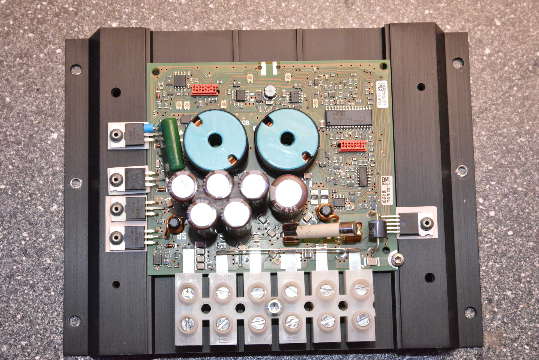

Mein MPP-Solarladeregler - ein Steca MPPT 2010 - ist leider überraschend
kaputtgegangen. Er war ein paar Monate im Wohnmobil eingebaut, ganz
normal an der 24V (Wohn-) Batterie und zwei 12V/85W Solarpanelen (in
Reihe!).
Den Urlaub über lief er prima, aber vor ein paar Tagen merkte ich dass
der Sicherungsautomat zwischen Batterie und Regler ausgelöst war, und
sich nicht wieder einschalten ließ.
Die nähere Untersuchung zeigte einen Kurzschluss zwischen + und -
Batterieklemme (3./4. Klemme auf dem Foto). Mir ist es völlig
rätselhaft, warum der kaputtgegangen ist. Bei laufendem Motor hätte man
noch was mit Spannungsspitzen von der Lichtmaschine konstruieren können,
aber bei abgestelltem Fahrzeug? Ein kleines automatisches 24V/5A
Ladegerät hängt permanent an der 170 Ah Batterie, aber das hält die
Batteriespannung nur bei ca. 27V.
Normalerweise würde ich den Regler reklamieren (Produktionsdatum liegt
gerade 2 Jahre zurück), aber ich habe ihn über Umwege gekauft und habe
keine Rechnung.
Also reparieren!
Was kann schon kaputt sein, vermutlich ein FET oder eine Diode. Ich habe
alle Leistungsbauteile durchgeklingelt. Ergebnis: an einem FET, einem
IRFB4310Z, sind S, D und G verbunden. An einem anderen, einem IXTP160N10
messe ich von S nach G Durchgang. Normalerweise hätte ich jetzt für
beide einen ähnlichen FET besorgt und einfach gewechselt.
Was mich wundert ist, warum sind da lauter verschiedenen FETs drin:
1  IRFB4310Z  100V/140A/5,6mOhm  alle verbunden
2  IXTP16010T  100V/160A/6,1mOhm  G+S verbunden
3  IRF3710  100V/ 57A/ 32mOhm
3  IRFB3307   75V/130A/6,3mOhm
4  IR3314  High-Side Switch, 5 Pins, kein FET
Der 3. ist schwächer, aber für Nr 1, 2 und 4 hätte ich immer den selben
verwendet (z.B. Nr.2) um höhere Stückzahlen für den Einkauf zu
erreichen. Warum hat der Hersteller das nicht getan? Kann ich
tatsächlich meine defekten FETs durch einen ähnlichen/stärkeren
ersetzen, oder gibt es bei Power-MOSFETs noch mehr zu beachten als
Spannung/Strom/RDSon?
Ich bin mit dem Thema nicht so fit, kann mir einer auf die Sprünge
helfen, oder gleich einen problemlos erhältlichen FET-Typ empfehlen?
Paul
P.S.: Nr. 5 (rechts) schaltet ziemlich sicher die Verbraucher an den
beiden rechten Klemmen bei Unterpannung ab (da hab ich noch nie was
angeschlossen)
Die 20A Schmelzsicherung ist nicht defekt, mein 16A Sicherungsautomat
löst vorher aus. Wenn ich sie rausnehme, ist der Kurzschluss aber weg.
Gast #3811220
Ja, prüf die mal.
Ich würde mir auch mal die Keramikkondensatoren vornehmen. Ein solcher
macht nur Sinn an einer Stelle, die mindestens 0.5V Gleichspannung
auseinanderliegen kann ohne daß anderne Bauteile zu leiten anfangen.
Also mal nachschauen, ob du die Kondenasatoren auf 0.2V aufladen kannst,
oder einer einen Kurzschluss hat.
Gast #3812691
Guten Morgen!
Ich habe die Durchgangsprüfung auch mit "Diodentest" gemacht, die
Flussspannung ist 0V. Also ein echter Kurzschluss, wie wenn in einem FET
alles geschmolzen ist...
Natürlich könnte das auch einer der Kondensatoren verursachen, aber dann
wäre der Kurzschluss auch ohne die Schmelzsicherung noch da.
Nachdem keine konkreten Bauteilevorschläge kamen, werde ich mir zwei
Stück
IRFB 4110 (100V/180A/3,7mOhm)
besorgen (gibt's bei Elektronikladen), und damit den IRFB 4310 und evtl.
auch den IXTP 160N10 ersetzen. Der sollte die beiden in jeder Hinsicht
ersetzen können.
Ich werde berichten, ob's geklappt hat.
Etwas unsicher bin ich noch, ob ich den MPPT-Regler wirklich wieder ins
Wohnmobil einbaue, wo jetzt der alte Linearregler prima funktioniert...
Ich würde gerne verstehen, warum der MPPT-Regler kaputtgegangen ist!
Paul
Gast #3830295
Wie vermutet hat es geklappt.
Den IRFB 4310 rausgelötet und dafür einen IRFB 4110 reingesetzt. Der
Kurzschluss ist weg, und es sieht so aus, dass der Regler wieder
funktioniert.
Warum nur ist er kaputtgegangen?
Paul
Gast #3830353
Hmm mit 100V ist der für eine 24V Spannung nicht wirklich
unterdimensioniert. und 120A ist auch eine Hausmarke.
Ist vielleicht die Ansteuerung auch "durch"?
Nicht das der Linear betrieben wurde und einen thermischen Tot gefunden
hat...
