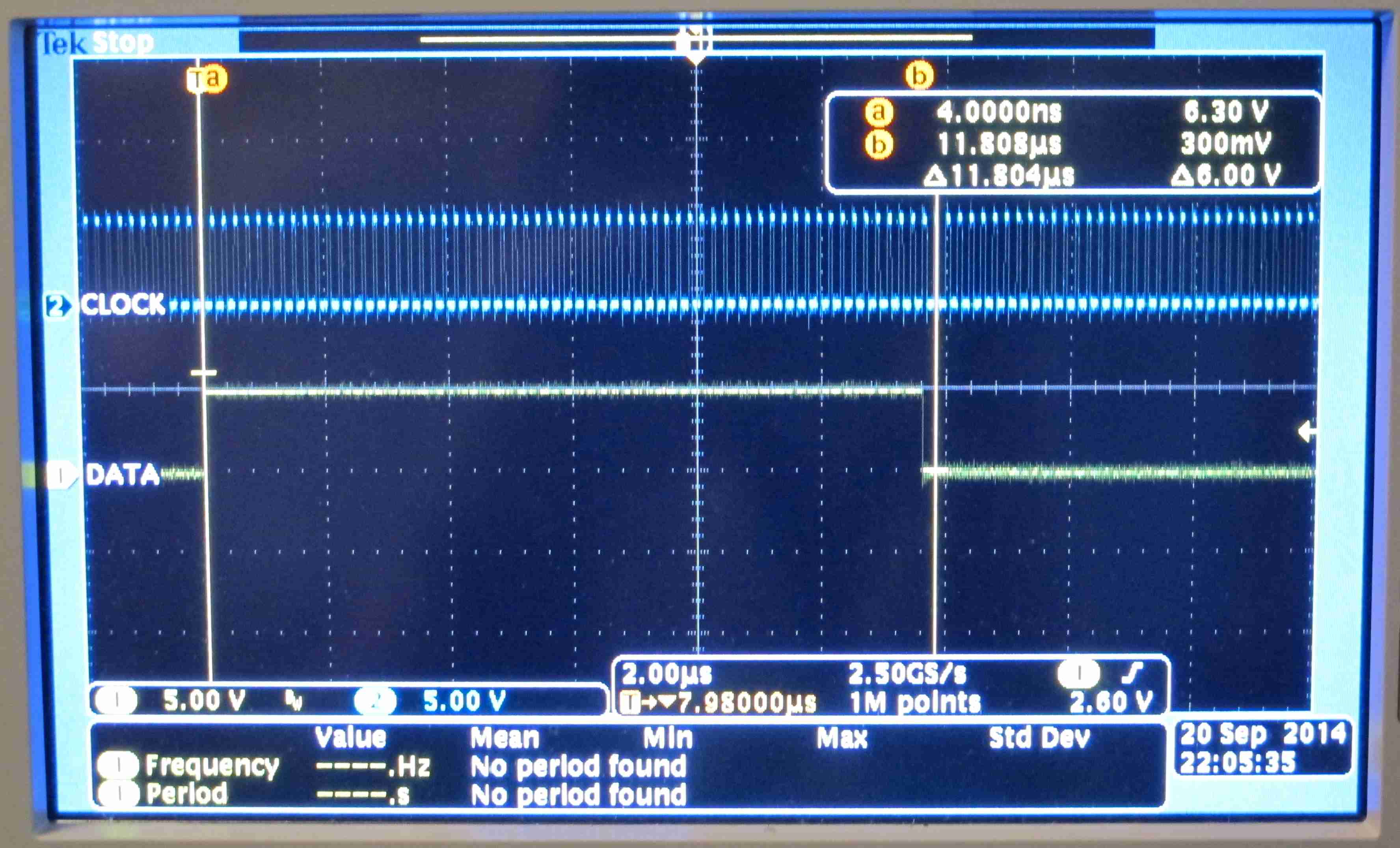

Ich schlage mich zur Zeit mit einem widerspenstigen 8051 Timing Problem
herum. Das Setzen und Zurücksetzen eines PORT Pins nimmt scheinbar
wesentlich mehr Zeit in Anspruch wie es sollte.
Der MCU lauft mit 16MHz in Kompatibilitäts-X12 Mode und 5.33MHz ALE
Timing (siehe Bild). Das stimmt mit den Einstellungen der Fuses überein.
Soweit so gut. Kompiliert wurde alles mit uV2 V7. ISP mit ASIX PRESTO.
(Die FUSES sind wie angezeigt korrekt gesetzt wie PRESTO im READ Modus
anzeigt.)
Das angefügte Scope Bild zeigt das Timing Verhältnis zwischen ALE und
den Instruktionen wie hier vom List File Ausschnitt gezeigt:
0011 D291              SETB    PIN_P1_1
0013 C291              CLR     PIN_P1_1
CLOCK  (blau) = ALE (5.33MHz oder 187.5ns) (PIN 30)
DATA (gelb) = P1.1
Der Kursor ist auf 64 ALE Zyklen eingestellt. Das sind fast 12us um den
PORT Pin zu setzen und rücksetzen. (In Fast Mode sind es immer noch
2.54us)
Um P1.1 wie obig zu steuern, werden also 64 ALE Zyklen anstatt von vier
gebraucht. Das kann doch nicht wirklich möglich sein! Was soll man nun
davon halten? Dem "Atmel 8051 Microcontrollers Hardware Manual" nach
sollten die zwei obigen Instruktionen nicht mehr als 4 ALE Zyklen in
Anspruch nehmen oder 0.75us. Der CPU braucht offensichtlich genau um den
Faktor 16 mehr ALE Zyklen wie er sollte.
Ich bin leider auf dem Gebiet der 8051er noch ein richtiges "Greenhorn".
Trotz stundenlangem Studium der ATMEL Handbücher bin ich immer noch
nicht zu einer Erklärung gekommen wie so etwas prinzipiell möglich ist.
Mir ist das Problem erst aufgefallen als mein I2C Transfer im Programm
mit dem Oszi geprüft über 750us pro Transaktion brauchte. Das Test
Steuerungsprogramm an sich funktioniert sonst einwandfrei. Es sind ein
PCA9554 (LCD-HD44780), TPIC2810, DS1307, TMP101, und ein AT24C08 am I2C
Bus dran.
Sollte ich irgendwo einen richtigen Blödsinn gebaut haben danke ich Euch
schon im Voraus wenn mich jemand in die richtige Richtung stupsen
könnte.
mfg,
Gerhard
von Thilo H. (thaala)
es kann praktisch nur einen Grund geben: Hefige Interrupt-belastung.
Setze um deine zwei Befehle mal das hier...
EA = 0;
SETB    PIN_P1_1;
CLR     PIN_P1_1;
EA = 1;
Oder nimm ein Testprogramm, das nur den Pin bedient.
Gruß Thilo

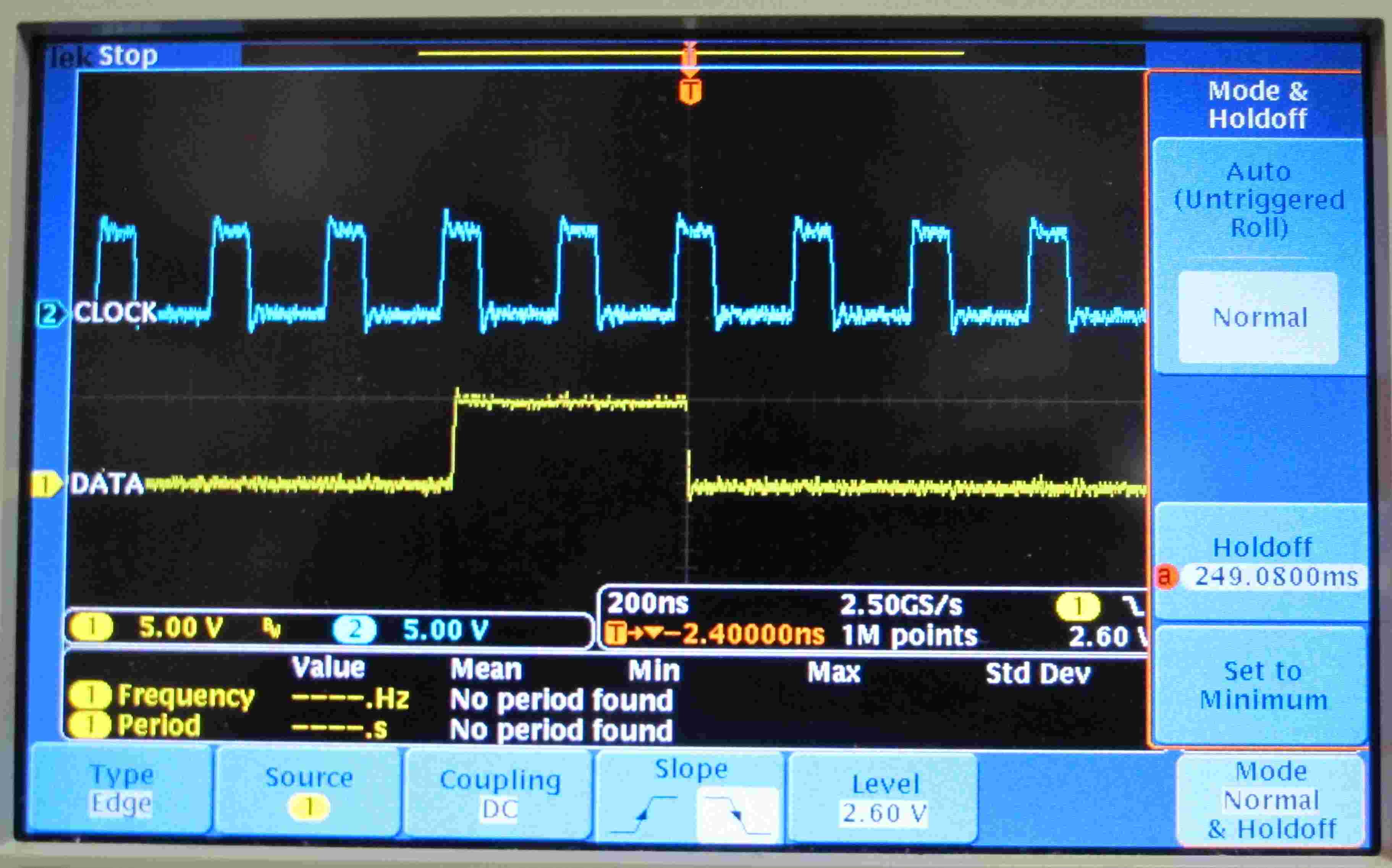

von Gerhard O. (gerhard_)
Hallo Thilo,
vielen Dank für Deinen Ratschlag mit dem Du den Nagel genau auf den Kopf
getroffen hattest. Jetzt stimmt die Timing!
Pin Setzen/Zurücksetzen geht jetzt in nur 124ns in Fast Mode und 375ns
im X12 Kompatibilitäts-Modus. Siehe Bild.
Wie es sich jetzt herausgestellt hatte, hatte ich auch die falsche ADC
Interrupt Nummer gesetzt. Sollte 13 sein und nicht 12. Dieser falsche
ISR monopolisierte dauernd den CPU.
Ich schalte den Interrupt sicherheitshalber jetzt auch während der I2C
Zugriffe ab und jetzt stimmt auch die I2C Timing. Die I2C hat jetzt rund
3.6us/clock bit. Das sind also rund 270kBit/s - Also ist ganz ideal.
Du hast Dir ein Bier redlich verdient;-)
Viele Grüße aus Kanada,
Gerhard
