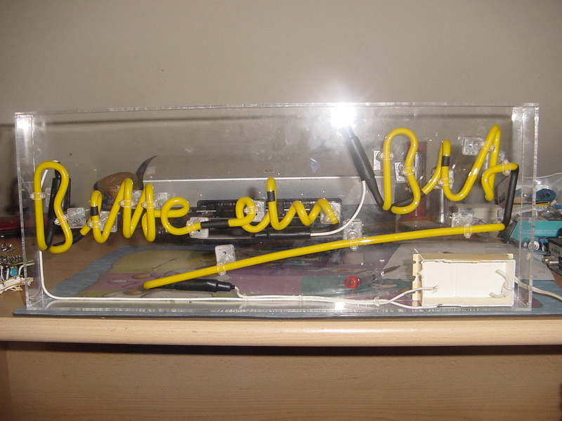

hallo,
ich habe ein leuchtschild bitte ein bit. dort ist ein vorschalt gerät
eingebaut ohne nähere angaben.
wo bekomme ich sowas her.
das verbaute teil macht direkt einen kurzschluss.
hoffe ihr könnt mir helfen.
jetzt schon mal
vielen lieben dank
christof

Neon wird es nicht sein.
Es geht eher in die Richtung "Leuchtschnur".
Evtl. so ein Inverter.

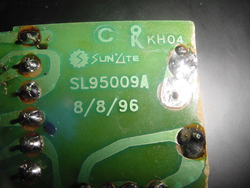

war schon völlig richtig, die gelbe Röhre ist eine Gasentladungsröhe mit
Farbstoff.
Man könnte mal nachmessen und beim Hersteller mal nachsehene, welche
Spannung und Strom das Ding braucht
http://www.sunlite.com.hk/800/power.asp
Und dann könnte man einfach eines auch von einem anderen Hersteller
kaufen, aber Achtung: Zuleitungsdrähte zur Neonröhre gut isolieren, die
Schrumpfschlauch an den Neonröhrenanschlüssen.

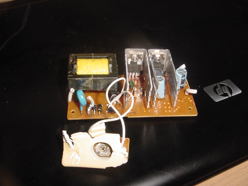

Eine Reparatur lohnt nur, wenn bloss die rRansistoren kaputt sein
sollten, die kann er ja mal austauschen und auch die Elkos, aber den
eigentlichen Trafo, den kann er bei Windungsschluss nicht reparierten.
Als Hochspannungstrafo ist der vergossen und getränkt.
Gast #3838870
Das Ding zu reparieren schafft jeder Elektroniker für Geräte und Systeme
am Anfang des ersten Leerjahres. Ein einfaches Multimeter mit
akustischen Diodenprüfer/Durchgangsprüfer sollte reichen, kommt in dem
Fall nicht auf Genauigkeit an damit misst du dann die Elkos, die Dioden
und die beiden Transistoren durch, beim Elko darfs nicht durchgehend
Pfeifen (am besten ein Bein auslöten oder leiterbahn durchtrennen, bei
den Dioden darf es wenn dann nur in einer Richtung pfeifen und bei den
Transistoren machst du es genau wie bei den Dioden, wenn du frontal
draufschaust so das du die Schrift lesen kannst misst du das ganze
zwischen den Linken(Basis) und den Mittleren Pin (Kollektor) und dann
noch mal zwischen Linken Pin und Rechten Pin (Emitter) diese dürfen wenn
überhaupt nur in einer Richtung piepsen.

MaWin (Gast) hat ganz Recht. Es handelt sich um eine Gasentladungsröhre.
Um sich einen größeren Aufwand zu sparen würde ich ein Fertigteil wie
dieses:
http://www.ebay.de/itm/leuchtreklame-neon-/261616330621?pt=Neon_Leuchtreklame&hash=item3ce98c677d
verwenden.
Brauchst nur die dort eingebaute Röhre entfernen und das übriggebliebene
Vorschaltgerät an deine "Bitte ein Bit" Anordnung zu klemmen.
Diese Lösung wäre günstig, schnell und sauber.
