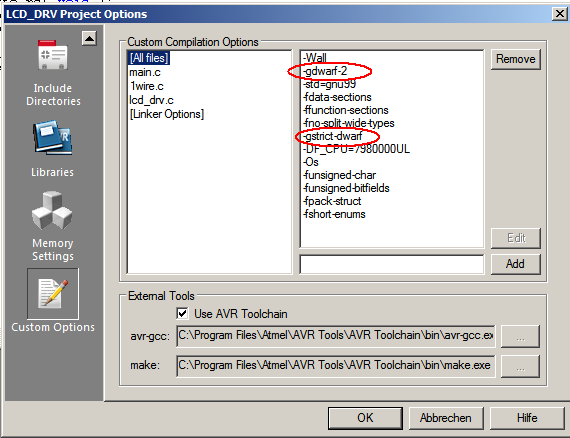

Ich habe seit einigen Tagen AVRStudio 4.19 und die
AVR-toolchain3.4.2.1573 sowie meinen AVR Drgon installiert. Nun kann ich
Compilieren aber nicht debuggen.
Sobald ich den Debugger starten will, erhalte ich eine Fehlermeldung,
die möglicherweise von dem "Just in Time" - Modul (o. ä.) einer früheren
MS-Visual-Studio-Installation kommt, die ich aber deinstalliert habe .
Man wird dabei aufgefordert, den Debugger von MS-VS oder einen anderen
zu wählen.
Im ersten Fall kommt eine weitere Meldung, dass ein Lizenz-Problem
besteht. Im zweiten Fall weiß ich nicht, was ich da wählen soll. Bei
allen Versuchen, die ich bisher diesbezüglich gemacht habe, erhalte ich
die Meldung
"An unhandled Win32 exception occurred in AVRStudio.exe[2760] Just in
Time debugging this exception failed with the following error: No
installed debugger has Just in Time enabled.... "
Dann folgt noch ein Hinweis, das man in MS VS JIT disablen soll. Aber
dieses habe ich ja nicht mehr, deswegen kann ich auch den genauen
Wortlaut der ersten Fehlermeldung nicht mehr wiedergeben.
Bei Eingabetaste stürzt AVRStudio klanglos ab.
Frage 1: Wie kann man  MS-Visual-Studio mitsamt dem "Just In Time"
RESTLOS entfernen?
Frage 2: Wie könnte der Dateineme der debug.exe (o.s.ä) der  Toolchain
lauten, den ich möglicherweise eingeben muss.
Bin für jeden Hinweis dankbar, mein gesamtes Wochenende ist bereits im
Eimer.

Ich habe inzwischen bei MS eine Anleitung gefunden, wie in genau meiner
Situation die "Just in Time" - Funktion mittels zweier Registry-Eintrge
ruhig zu stellen ist. Was ich aber schon befürchtet hatte, ließ nicht
auf sich warten: Jetzt kommt eine Fehlermeldung von AVR Studio:
"Die Ausnahme "unknown software exception" (0x015000f) ist in der
Anwendung an der Stelle ... aufgetreten ...
Bei OK stürzt AVRStudio ab.
So unglaublich das klingt, ich hatte das selbe Problem
und es lag bei mir an einer for-Schleife!!! Es war kein
Fehler in meinem Program, der zu dem Fehler geführt hat,
sondern, wie gesagt eine for-Schleife. Ob das auch
bei dir die Fehlerquelle ist, kannst du mit folgendem
Programm testen:
unsigned char k;
for(k=0;k<16;k++){
  // do something
dabei musst du k mit einer Zahl größer 8 vergleichen!
Kein Scherz.
