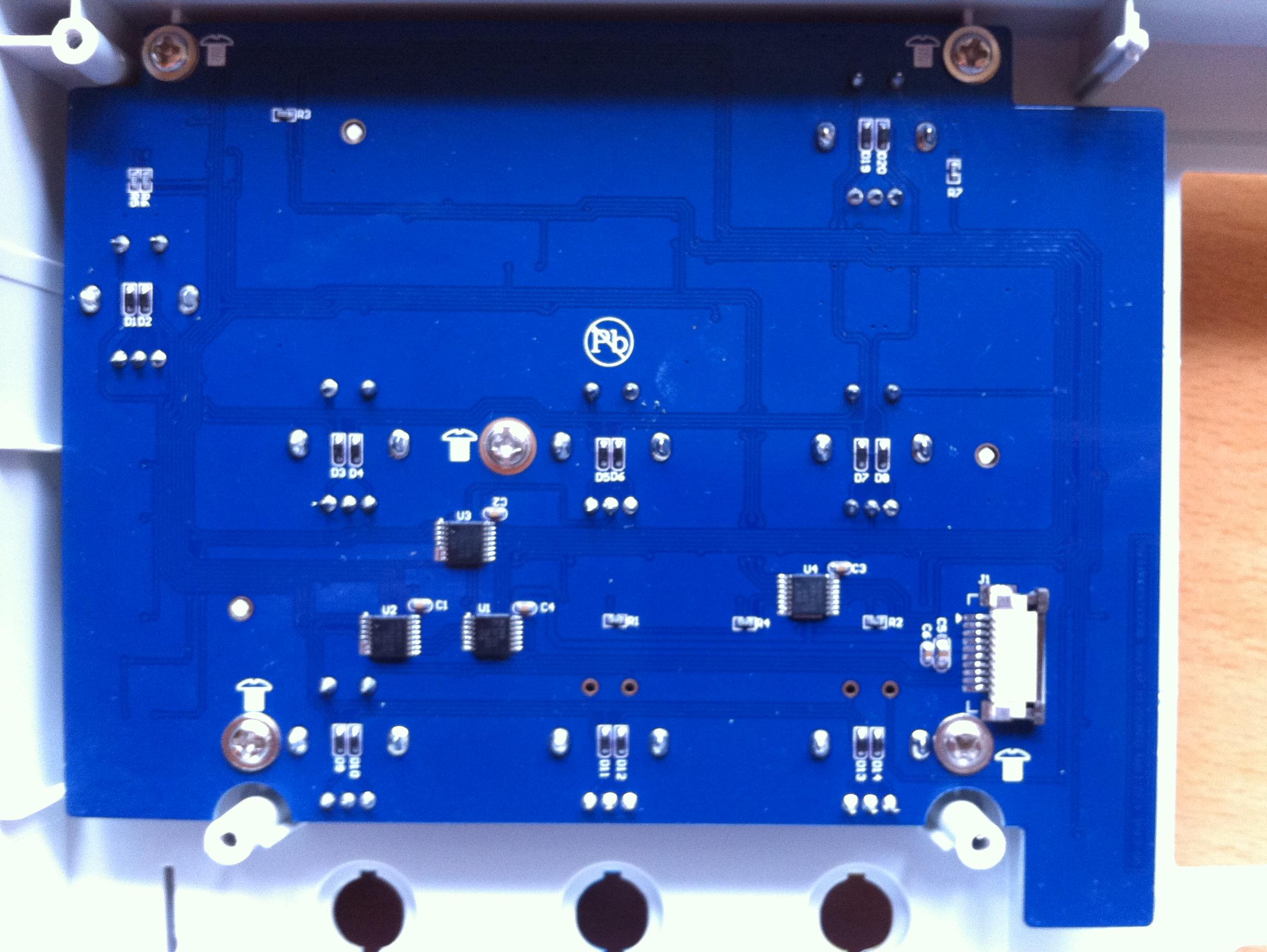

ich habe gestern ein Voltcraft DSO-1062D erstanden, welches mein altes
LeCroy 9400A ablösen sollte.
Bei allen Oszis mit denen ich bisher gearbeitet habe, hat man, wenn man
an den Reglern in die RECHTE Richtung gedreht hat, etwas verkleinert.
Also z.b. 50 -> 10mV. Selbiges gilt für die Zeit, nach rechts drehen ->
kleinere Zeit.
Bei dem DSO-1062D ist es ebenso beschriftet, die Regler funktionieren
aber genau andersrum.
Ist dies normal? Irgendwie durch einen Software Update behebbar? Das
ganze Nervt nämlich tierisch, wenn man da ewig dreht, und erst nach 5
Minuten auffällt, das seine Einstellung komplett falsch ist.

#3812363
Nur eine Mutmaßung: Vielleicht ist der Drehgeber einfach intern falsch
angeschlossen, also vertauschte Kanäle?
Ich würde zwar eigentlich davon ausgehen, dass der direkt auf einer
Platine sitzt und damit "verpolungs-sicher" ist, aber es hört sich doch
fast danach an...
Gruß,
Stefan

Gast #3812371
> fast danach an...
> Gruß,
> Stefan
Hallo Stefan,
die Vermutung hatte ich auch schon. Ich musste das Gerät bereits öffnen,
aufgrund des Wackelkontakts des Display Kabels. Sehr viel weiter möchte
ich es aber nicht aufschrauben, sollte ich das Problem innerhalb der
nächsten 14Tage nicht lösen können, so werde ich beim Conrad nach einem
Umtausch anfragen.

Gast #3817202
Thomas R. schrieb:
> nein nein, es ging nur um den inhalt, ich achte schon Hantek hat
> mist
> ins EEPROM programmiert.
> Also, das fpga design selber scheint der letzte für diese modele zu
> sein, es ist allerdigns vom Dez 2013 so kann es sein das "hinz" die
> nicht drauf hat. Ob ein älteres fpga design mit deinem model läuft kann
> ich nicht prüfen, fakt ist das der CPLD andere programmierung hat. Du
> kannst natürlich versuchen anderes FPGA design zu kopieren, kaputt wird
> man da nix machen. Deins ist dn-DSO_hw1.01_5577x8344_date131225.rbf, die
> ältere
> version für diese hw revision ist dn-DSO_hw1.01_5555x830F_date130709.rbf
> Beide sind auf meinem 1drv, in DSO hacks\fpga designs\hw1.01
> http://1drv.ms/1hf4SgO
> Du kannst auch versuchen den mir mehr oder weniger unbekannten parameter
> "front" zu ändern und EEPROM neu beschreiben. Bei dir steht "2", ich
> kenn eigentich nur "0" oder "1" (wobei "2" sah ich auf einem Voltcraft,
> auch hw101 auch neuester fpga design. Wie der sich verhalten kann kann
> ich aber nicht mehr sagen, kann mich nicht mehr dran erinnern).
> Kopiere einfach die HDVersion.set aus dem anhang in dso root dir, also
> direkt in / und starte dein DSO neu. Die fw wird dann automatisch dein
> EEPROM neu programmieren, evt. noch ein restart notwendig. Wenn das nix
> bringt, kannst dann die "front" in der datei von 0 auf 2 ändern und
> wieder rüber kopieren, damit dein EEPROM wieder org. progammierung
> bekommt.
> Deine S/N wird dabei nocht geändert, nur fw optionen.
Hallo Thomas,
ich habe sowohl die rbf Datei getauscht, als auch das EEPROM mittels
deinem Anhang neu programmiert, beides brachte, auch nach 2 restarts,
keine Veränderung. :(
Weißt du wie es in dem DSO aussieht? Könnte es wirklich sein, dass man
die Regler falsch herum anschließt?
Danke!
erma
Persönliche Seite #3817321
falsch angeschossen, hmm, eher nicht. So sieht so ein frontpanel board
aus, du kannst in dem hw1007 schaltplan auch sehen wie es angeschloosen
war.  Wenn dein board genau so aussieht, dann iegt das an der firmware
auswertung und fpga designs (da die firmware durchas abfragt was für hw
man hat und entsprechend reagiert).
Auf die schnelle geht natürlich umlöten. Übrigens, ist es nur volt/div
oder auch timebase (oder gar waveform position) ?
Gast #3817675
Hallo Thomas,
Es ist nur volt/div für beide Kanäle und Timebase. waveform position ist
weder vertikal noch horizontal betroffen.
Gibt es eine Möglichkeit das Oszi vollständig auf den
Auslieferungszustand zurückzusetzen?
Danke!
erma
