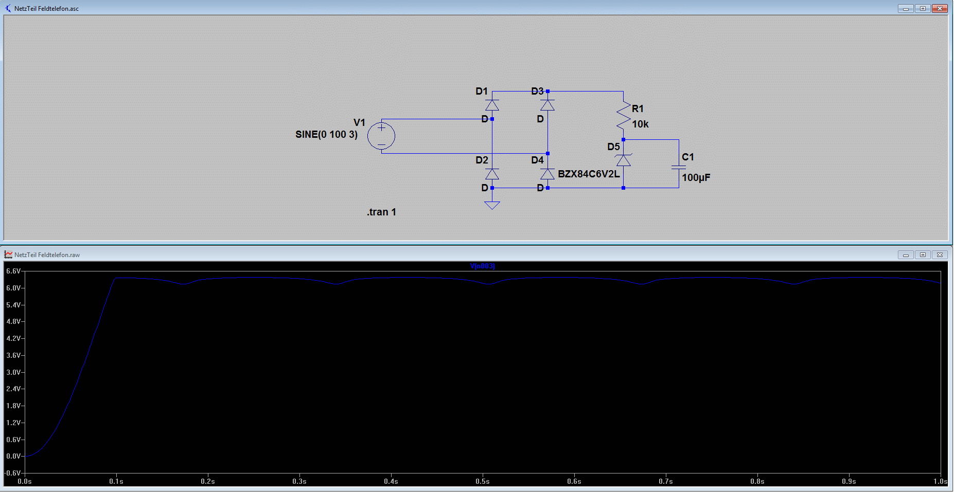

Mir sind zwei alte Feldtelefone in die Hände gekommen, die ich soweit
auch reparieren konnte. Sie haben zwei Funktionen:
- Klingel über eine Handkurbel (Dynamo, der ca 100V~ erzeugt)
- Kommunikation mit 3V Akk-Versorgung.
Die Überlegung ist jetzt, den Dynamo zu nutzen, um den Akku zu laden. An
sich kein Problem, da ich die Wechselspannung einfach transformieren
kann. Aber die Spannung schwank stark, je nach Kurbelgeschwindigkeit
(zwischen 70 und 120 V bei "normal" schnellem Drehen).

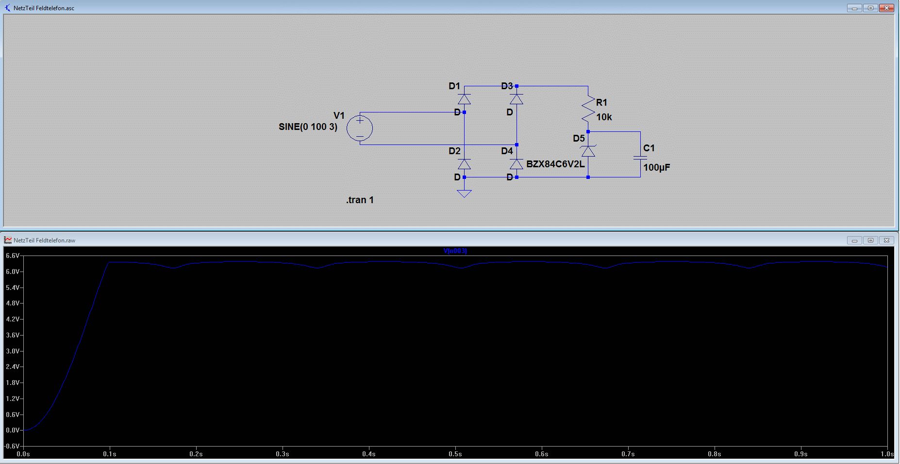

Eine Überlegung ist eine Zenerdiode, aber ich bin mir nicht sicher, ob
das funktioniert - im LTSpice (Zenerdiode mit 6,2V) sieht es gut aus,
aber das ist ja nur die Theorie.
Kann ich statt des Kondensators einfach den Akku reinhängen?
Ist eine Ladestrombegrenzung sinnvoll?
Danke!
Chris

Schon mal überlegt was Du da dann für eine Frequenz hast? Dies ist
sicher auch eine Ursache der Schwankungen.
Mit dem Dynamo sollte auf der Gegenseite ein Klingelsignal erzeugt
werden. Das brauchst Du weiterhin? Wenn ja, dann wird der Akku aber
nicht lange geladen.
Mit der Zenerdiode wird die Spannung begrenzt.
Der Kondensator glättet die Spannung. So gelangt mehr Energie zum Akku.
Das hängt wohl auch vom Akku ab. Es könnte sein das der Dynamo gar nicht
so viel Strom liefern kann. Da müsste man vermutlich transformieren. So
vernichtest Du ja bei 100V Quellspannung 97V um auf Deine 3V zu kommen.
Preiswerte Schaltnetz-IC machen aber höchstens bis 40V Eingangsspannung
mit. Also muss man mit einem Trafo die Spannung herunter transformieren.
Die Frequenz wird unter 50Hz liegen, eher so bei 20Hz. Das heisst aber
nur, die maximale Leistung des Kerns vermindert sich, ist aber erst
einmal hier nebensächlich. Ein Printtrafo mit 2 x 24V transformiert
230V/48V = 4,8 fach.
Also Deine 120V werden auf 120V / 4,8 = 25V und die 70V werden auf 70V /
4,8 = 14,6V transformiert.
http://www.reichelt.de/Printtrafos-5-0-8-0VA/EI-42-14-8-224/3//index.html?ACTION=3&GROUPID=3316&ARTICLE=27372&OFFSET=500&WKID=0&;
Die Spannung mit einem Brückengleichrichter gleichrichten und mit einen
Elko stabilisieren, 1000 µF und mehr dürfen es ruhig sein, je nachdem
wie viel Energie man zwischenspeichern möchte. Danach mit einem
Schaltnetz-IC auf die Ladespannung gehen. Eine Strombegrenzung bieten
die meist auch.
Eine Zenerdiode zum Schutz des Schaltnetz-IC wäre wohl auch nicht
schlecht falls ein Spassvogel mal den Dynamo testen will
mfg klaus.

Und ich dachte an eine zweistufige Lösung. Transformieren auf eine
Spannung, die ein preiswertes Schaltnetz-IC noch verarbeiten kann. Diese
Spannung wird durch einen grösseren Elko gepuffert und damit
Schwankungen in der Dynamospannung ausgeglichen. Von dort wird der
Ladestrom für den 3V Akku per SNT erzeugt als Konstantstrom
(Strombegrenzung) und gleichzeitig ein Spannungsmaximum eingehalten.
So kommt die Kurbelleistung ziemlich vollständig zum Akku.
