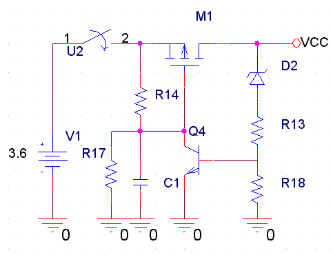

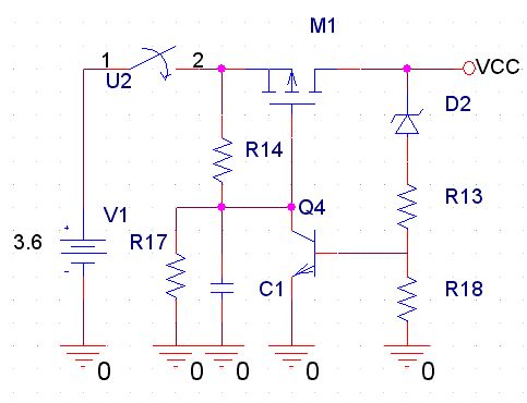

Hier mal eine kleine, unabhängige Unterspannungabschaltung, die sich
nicht selbstständig wiedereinschaltet, wenn sich der Akku (z.B. Li-Ion)
nach dem Abschalten wieder erholt.
Wird das Gerät über U2 eingeschaltet, sorgt der zunächst entladene C1
für das Durchschalten des P-Kanal-Schalters M1. Solange die
Batteriespannung hoch genug ist, bleibt M1 mit Hilfe von Q4
durchgeschaltet, der die Gatespannung auf negatives Potential hält.
Sobald die Batteriespannung einen Wert unterschreitet, bei dem D2 nicht
mehr leitet, tritt R14 in Wirksamkeit, welcher C1 auflädt und die
Gatespannung des M1 auf null hochzieht, worauf letzterer sperrt. Erholt
sich nun die Batterie V1 langsam wieder, bleibt M1 gesperrt, denn zum
Durchschalten ist eine entsprechend steile Flanke vonnöten. C1 wird dann
also mit dem (zu langsamen) Wiederanstieg von V1 schnell genug
aufgeladen und der Spannungsabfall über R14 reicht nicht aus, um M1
erneut durchzuschalten: Die Versorgungsspannung bleibt deaktiviert,
somit wird ein "Pumpen" wirkungsvoll unterbunden.
Zur Dimensionierung:
Für M1 ist ein Typ mit möglichst geringer Schwellspannung zu wählen
(z.B. -1,8 V), um die Durchlaßverluste möglichst gering zu halten. Die
Höhe der Schaltschwelle wird mittels D2 eingestellt, wobei der Effekt
des Spannungsteilers R13 + R18 natürlich Berücksichtigung finden muß. C1
darf wegen des kapazitiven Spannungsteilereffekts C_iss <-> C1 nicht zu
klein sein.
