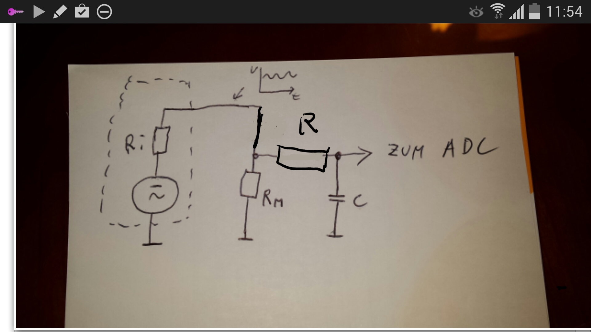

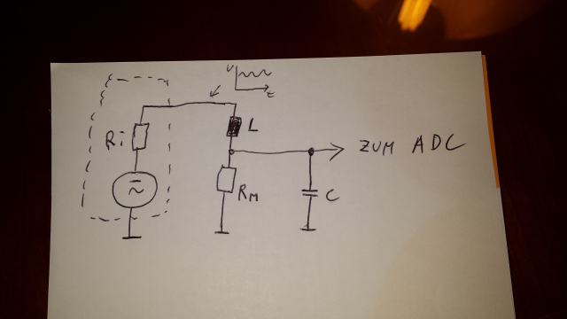

bitte seht euch doch mal die einfache Schaltung an :
Eine Stromquelle mit einem gewissen Innenwiderstand erzeugt eine Strom,
die von einem Störsignal überlagert wird.
Der Strom wird über Rm in eine Spannung gewandelt.
Um diese Spannung zu glätten, setze ich zur Zeit nur den Kondensatur
(ohne Spule) ein.
Frage: Geht die Glättung auch nur mit einer Spule ?
Wenn ja, ist die Wirkung in beiden Fällen gleich, ich meine
Stromglättung / Spannungsglättung ?
Wird die Schaltung nur mit L funktionieren, oder muss da noch eine
Freilaufdiode (Anfang L  zu Masse) rein ?
Gruss Dirk
Gast #3813539
Du gehst mit dem Begriff "Stromquelle" inkonsistent um. Für eine nicht
ideale  Stromquelle müsste Ri parallel zur Quelle liegen...Da man das
aber sowieso in eine reale Spannungsquelle umwandeln kann, ist der
Unterschied nicht so relevant.
Aber man kann sagen, dass du mit C einen RC-Tiefpass und mit L einen LR
Tiefpass erzeugst. Beides sind Übertragungsglieder 1. Ordnung und haben
den gleichen normierten Frequenzgang.
Die Frage ist nur, ob der Innenwiderstand der Quelle nicht so klein ist,
dass du einen umso größeren Kondensator benötigst, um eine bestimme
Grenzfrequenz zu erreichen. Ohne jetzt viel nachgedacht zu haben, würde
ich den Widerstand des Tiefpasses wo anders hinsetzen, und nicht das Ri
der Quelle verwenden.
Kann aber leicht sein, dass ich dich nicht richtig verstanden habe, denn
du verwirrst mich mit Strom/Spannungsglättung. Was soll das genaue Ziel
sein?
Freilaufdiode: schaltest du den Strom mit Schaltern ein und aus? dann
brauchst du eine, wenn der Strompfad induktiv ist.
Gast #3813738
Was du da zeigst, sieht mehr nach einer Schulaufgabe,
als nach einem realen Problem aus...
Strom wird artgerecht mit einem L, Spannung mit einem C
geglättet.
Ansonsten:
Bei einer richtig hochohmigen Stromquelle ist Rm fast genau
der Quellwiderstand - nach dem berechnest du C.
Fg = 1/(2*pi*C*Rm)
Man kann auch ein L für Rm und Fg berechnen, aber für Frequenzen
unter einigen MHz ist eine passende Spule teurer und größer,
als das passende C.
Oder willst du ein LC-Filter einsetzen, um einen besseren
Frequenzgang zu erhalten?
Wer mehr zum Problem sagt, kann mehr zur Lösung erwarten...
OP #3813858
danke für die bisherigen guten Hinweise.
Also es geht nicht um eine Schulaufgabe, sondern um ein echtes Problem
(Isolationsmessung):
Die Spannungsquelle ist ein DC/DC Wandler mit 1000 V 1 mA DC.
Der Ri ist der zu messende Isolationswiderstand von z.B. 1 GOhm.
Rm ( 20 K) ist dann der Wandler von Messbereich 20 uA auf 0,4 V.
Es sind jetzt starke Störungen (Netzbrummen) 50 Hz von etwa 10 % des
Signales vorhanden.
C ist aktuell 820 pF. Größer kann ich ihn nicht machen, da sonst der
nachgeschaltete Regler zu schwingen beginnt.
Wie sollte denn eine entsprechendes Spule dimensioniert werden ?
LG  Dirk
Gast #3813914
Ich bin nun kein Experte für Isolationsprüfung, aber ein paar allgemeine
Gedanken wären:
Wenn du L nimmt: Die Zeitkonstante wäre dann
tau=L/R bei einem R=1GOhm
Wenn du 50Hz deutlich abschwächen möchtest, dann sollte die
Grenzfrequenz des Tiefpasses bei etwa 10Hz liegen. --> tau = 16ms.
L = tau*R = 16ms*1GOhm = ... du siehst also, dass das nicht geht.
Abgesehen davon wird die Zeitkonstante durch den zu messenden
Isolationswiderstand bestimmt, was ja eher Unsinn ist.
Wenn der Regler der Hochspannungsquelle bei einem eingebauten
Tiefpassverhalten schwingt (wo ist der Rückkopplungspunkt denn
überhaupt?), dann kannst du probieren, nach dem Messwiderstand einen RC
Tiefpass zwecks besserer Entkopplung zu schalten (z.B. 1MOhm+10n). Nur
musst du dann etwa eine halbe Sekunde warten, bis sich der Tiefpass nach
dem Einschalten eingeschwungen hat. Falls das auch nicht geht, kannst du
immer noch mit einem OP hochohmig entkoppeln und einen aktiven Filter
nehmen.
Da der Störanteil aber nicht wahnsinnig hoch ist (10%), könntest du mit
dem uC auch öfter messen und mitteln. Wenn du 100 mal misst, reduziert
sich das Rauschen schon um den Faktor 10, bei 1000 mal um den Faktor 33.
Reicht das denn nicht?
