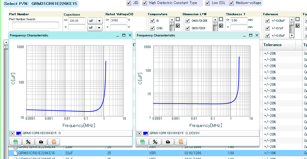

Als Gegenbeispiel zeigt das angehängte Bild Werte für den
GRM31CR61E226KE15 (22µF, X5R, 25V, +/-10%).
Die linke Kurve ist die frequenzabhängige Kapazität ohne Biasspannung.
Selbst da werden die nominellen 22µF nur bei ca. 1MHz erreicht, weil der
Kondensator da schon auf dem Weg zur Serienresonanz ist, bei niedrigeren
Frequenzen hat das Teil rund 15µF.
Die rechte Kurve zeigt den selben Kondensator mit einer Bias-Spannung
von 20V. Gegenüber der Bias-freien Messung geht die Kapazität um mehr
als einen Faktor 4 nach unten. Beides sind laut Murata gemessene Kurven
(wenn auch mit unterschiedlichen Messgeräten).
@Schtrohmimbuls: wenn du einfach nur den Pulsstrom auffangen musst, kann
ein X5R schon die optimale Wahl für dich sein. Zur Not einfach
"probieren", bis du die richtige Kapazität gefunden hast. Aber wenn das
Teil ein definiertes, lineares Verhalten haben muss (du sprichst
zwischendurch von einem "Referenzkondensator"), dann kann es mit Keramik
schwierig werden.

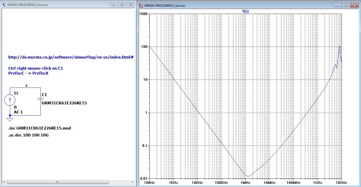

..ok da bekommt man ja sogar ein Spice model raus.. aber ääh wie bindet
man dein model auf einen Kondensator in LTSpice :-O
sowas wie einen allgemeines 1Tor gibts irgendwie nich
#3815080
Murata Kondensator Modell in LTspice verwenden
http://ds.murata.co.jp/software/simsurfing/en-us/index.html#
Auf der Simulationsseite für die Kondensatoren auf das Feld "Netlist"
klicken. Damit erhält man ein Subcircuit-Modell "GRM31CR61E226KE15.mod".
Das kopiert man in das Verzeichnis des Schaltplans.
Dre rest der Anleitung steht im angehängten Beispiel.
