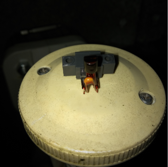

Ich habe einen Heizbösch Pyrojet PHX 20 Holzvergaserofen aus dem Jahr
2004. Seit damals kommt mir vor das der mitgelieferte Außenfühler nicht
genau arbeitet, weil die Heizung bei einer wärmeren der Temperatur
später einschaltet und daher sinngemäß auch wieder später die
Heizkreispumpe ausschaltet - Dieser Umstand tritt meistens bei
Temperaturen über 10° C.

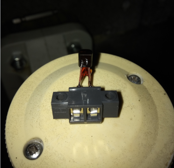

Es liegt eine Spannung von 5,1 V DC an den Klemmen an und der orange
Bauteil ist mit einem Transistor parallel geschaltet. Jedoch erhalte ich
keinen OHM Wert, weil es vielleicht ein Kondenstator ist.
Einen PT100 habe ich auch extra angeschlossen, da zeigt die Heizung
einen Wert von 127°C an.
Wie kann ich das Überprüfen?
Gibt es eine genauer Schaltung zu meiner Bösch Steuerung?

Der "Transistor" der keiner ist, ist ein Temperatursensor,
evtl. ein KTY81-xxx.
Was steht denn auf der flachen Seite des falschen Transistors drauf?

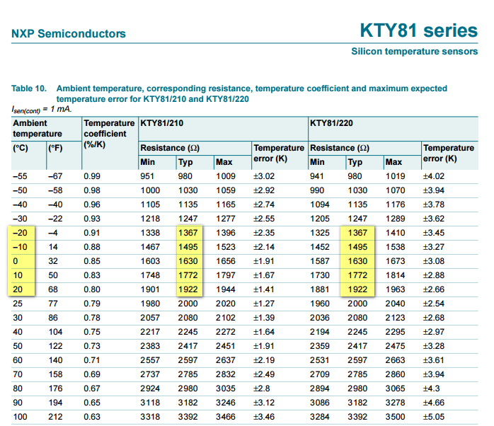

Es kann dann nur so etwas sein:
http://www.reichelt.at/KTY-81-221/3/index.html?&ACTION=3&LA=446&ARTICLE=9600&artnr=KTY+81-221&SEARCH=KTY81
http://cdn-reichelt.de/documents/datenblatt/C650/KTY81_SER.pdf
Mit dem KTY81/210 oder KTY81/220 komme ich auf
ungefähr 13,87 Ohm pro 1°C
Mit den Kohlewiderständen kam ich auf
genau 14,29 Ohm pro 1 °C
Ich glaube, dass kann ich verschmerzen - oder?

Die von Dir ermittelte Wertetabelle entspricht recht gut einem Sensor
vom Typ KTY81... Der hat bei 25 Grad 2kOhm Nennwiderstand. Schau Dir
doch das Datenblatt dazu an!

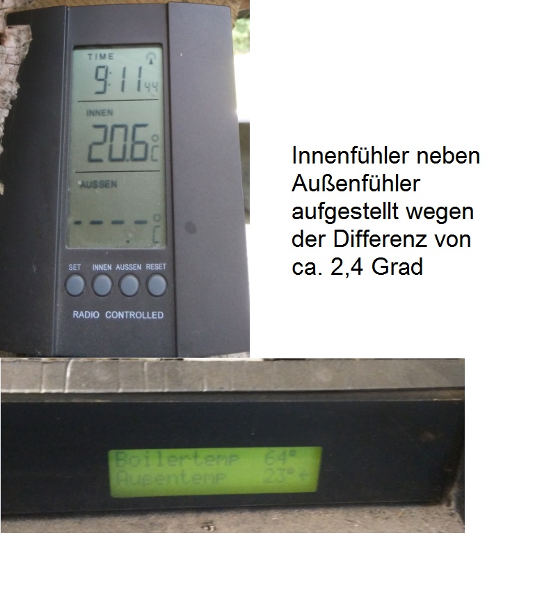

Dazu kommt : Bei einem solchen Außentemperatursensor kommts auf einige
Grade garnicht an. Die durch die Anbringung entstehenden Unterschiede
bringen da mehrere Grade Streuung. Also pfeif auf eine "Temperaturkurve"
und Abweichungen von einigen Graden in der Anzeige.
 Die Sensoren vom KTY-Typ passen hier genau. Kauf Dir halt für 40 cent
einen solchen Sensor und probier ihn aus.

Alleine der Montageort des Fühlers kann einige Grade Änderung bewirken,
da macht das Fünftel durch die Zuleitungen doch garnichts aus.

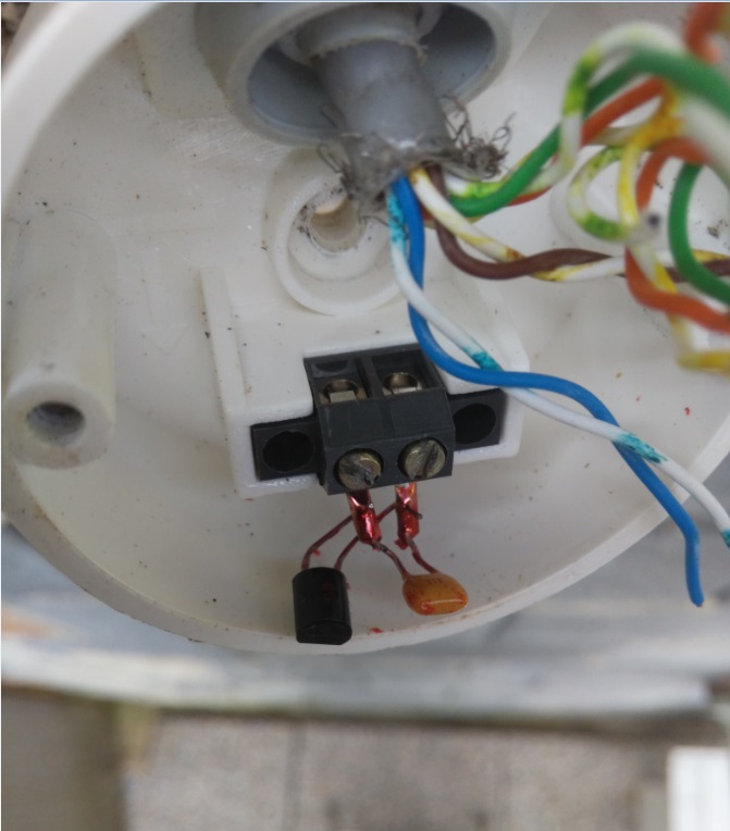

Wenn  Du wirklich Außentemperatur in die Regelung eingeben willst, such
Dir den  KTY81 mit 2kOhm bei 25 (20?) Grad und schließ ihn an. Vergiss
dann nicht den 100nF-Kondensator parallel (der ist ein Schutz gegen
eingestrahlte Störspannungen).

von Hans (Gast)
Hallo!
Nun habe ich den Aussenfühler direkt von Bösch bekommen und auch dort
kann man den Bauteil nicht erkennen, so ein Mist!
Es werde es mal mit deinen Angaben probieren:
KTY81-210 zu 2 kOhm und einen 100nF-Kondensator parallel (der ist ein
Schutz gegen eingestrahlte Störspannungen)
Danke!
