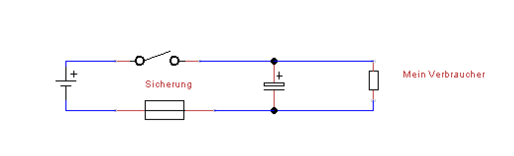

Hi Forum.
Ich möchte mit einem Kondensator die Spannung ein bisschen
stabilisieren.
Dazu schalte ich ihn parallel zur Spannungsquelle und zum Verbraucher.
Zusätzlich möchte ich, dass bei einem Kurzschluss eine Sicherung
durchbrennt, darum schalte ich diese also in Reihe zur Spannungsquelle.
Aber Kondensatoren haben ja im ersten Moment einen sehr hohen Ladestrom,
der die Sicherung evtl. durchbrennen lassen könnte, was ich nicht
möchte.
Darum habe ich mir gedacht, wenn ich die Sicherung zwischen die
Minus-Pole des Kondensators & Spannungsquelle schalte, wird kein großer
Strom fließen, weil der ja aus Plus (oder ist es genau umgekehrt?) in
den Kondensator rein kommt, und dadurch die Sicherung verschont bleibt
(und bei einem Kurzschluss fließt ja der Strom dann sowohl durch Plus &
Minus, darum löst die Sicherung trotzdem aus).
Stimmt diese Annahme? Wenn nicht, wie kann ich sonst verhindern, dass
der Kondensator am Anfang so viel Strom braucht?
LG :)
#3816448
Wenn du nicht einen riesigen Kondensator an eine winzige Sicherung
hängst, halte ich es für unwahrscheinlich, dass die durchbrennt. Du
kannst ja mal überschlagen, wieviel Energie in dem Kondensator
gespeichert ist und ob das reicht um die Sicherung zu schmelzen -- ich
bezweifle es. Es gibt auch explizit "träge" Sicherungen, die etwas
länger brauchen um durchzubrennen (aber bei derselben Stromstärke).

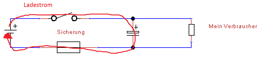

Gast #3816462
Max H. schrieb:
> Es ist ein Stromkreis, der Strom der in den Kondensator hineinfließt
> kommt auch wieder raus…
Die Sicherung läuft Gefahr durchzubrennen, wenn der Kondensator geladen
wird. Beim Endladen des Kondensators passiert ja gar nicht so viel, weil
mein Verbraucher den maximalen Stromfluss begrenzt. Im Anhang ist mal
eine Skizze.

#3816472
Ich rede nicht vom Entladen, der Ladestrom der im Pluspol hineinfließt
fließt beim Minuspol auch wieder raus.
Siehst du, der Ladestrom fließt sowieso durch die Sicherung.

Gast #3816501
Ach so, das wusste ich nicht. Ich dachte, der Strom bleibt sozusagen im
Kondensator, bis er gebraucht wird. Dann ist es ja egal, wo ich die
Sicherung hinbaue.
