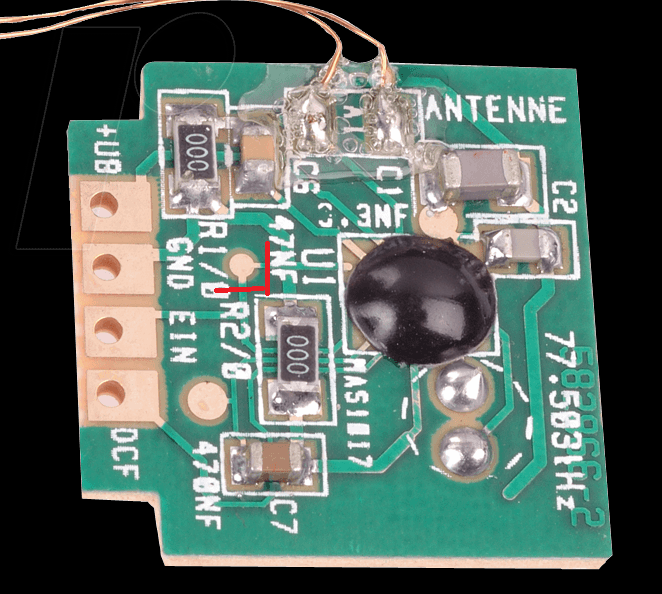

Der Empfänger kann über einen „Power-ON“ Eingang vom Mikroprozessor Ein und AUS
geschaltet werden. Bei Bedarf kann diese Funktion nachträglich aktiviert werden
(Näheres bitte bei KxT erfragen, Standardeinstellung ist Dauer-EIN !).
Im Aus-Zustand wird die Stromaufnahme auf ein Minimum (siehe 4. Technische Daten)
Reduziert, und am Ausgang werden keine Impulse ausgegeben. Der Empfänger ist
eingeschaltet, wenn PON mit GND verbunden wird (Standard). Ist PON offen oder mit
+Ub verbunden so ist der Empfänger aus (Bitte nachfragen!).
Ich hasse so einen Scheiss. Können die nicht einfach reinschreiben, was
sie sich vorstellen, wie man das Dauer-Ein wegbringt?
Wie auch immer. Irgendwo muss ja die originale Leitung hinführen. Und
wenn alles richtig ist, dann liegt an dem Pin wohl +Ub an. Die Frage
ist: Hat Kxt einen Pullup verbaut oder nicht, bzw. warum liegt im
Auslieferungszustand der Pin auf GND.
Mangels vernünftiger Abbildung ist das aber von hier aus schwer zu
sehen.
> sehen.
Ich hätte mal gesagt, mögliche Unterbrechungslinien liegen wie im Bild.
Das ist eine Leitung, die anscheinend direkt nach GND führt.
Die 0-Ohm Widerstände haben nichts damit zu tun.
OP #3817416
Scheint ein Standard von Reichelt zu sein :(
Karl Heinz schrieb:
> Mag sein. Ich durchsuch nicht Reichelt, wieviele und welche Module die
> haben.
Ubs,  SORRY
Jo, seh ich jetzt auch so. DANKE
G
Teo
Nachtrag:
Es funst :)
