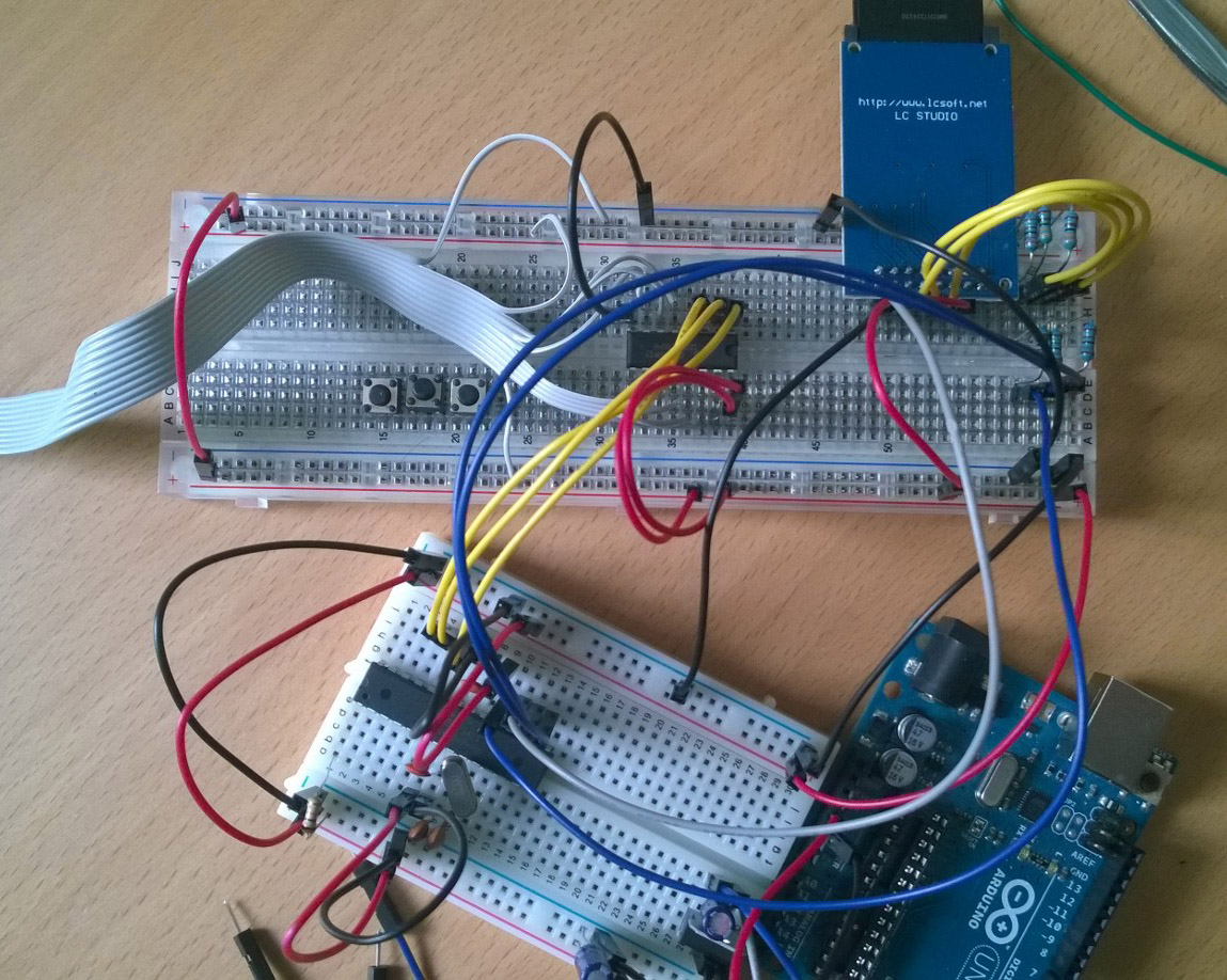

Ja, das ist möglich, aber ich hab es jetzt gefühlte 100mal durchgeschaut
und find es nicht. Ich habe nun doch mal das Breadboard Foto als Anhang
beigefügt, bitte nicht erschrecken :). Beim Wechsel von Standalone zu
Arduino versetze ich lediglich den 328p und die 4 Kabel vom SD Reader
(im Bild die 3 blauen von oben rechts links zum 328p). Ich setze sie von
pins 16,17,18,19 am 328p auf Digital 10,11,12,13 am Arduino. Selbe
Reihenfolge... laut http://arduino.cc/en/Hacking/PinMapping168 sollte
das passen.

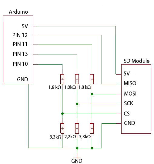

Die Widerstandsbeschaltung (oben verilnkt) hier nochmal als Bild. So
funktionert es wie gesagt per Arduino, nur per Standalone nicht.
Falls ich statt Spannungsregler-Schaltung per Widerstände auf eine
Schaltung mit cd74hc4050e gehen würde... Wie kriege ich am effektivsten
die benötigten 3.3V Input schaltung für den 4050? Auf dem Arduino ist
ein lp2985-33dbvr verbaut, welchen ich nicht in "meinem" Standardraster
finde, oder TO-220 Gehäuse oder so.
Mit freundlichen Grüßen
Martin Schmidt

OP #3818907
ich konnts nicht lassen, es hat mich nicht locker gelassen das Problem.
Also im Conrad nen paar cd4050 gekauft (der SD Card Reader stellt 3.3V
zur Verfügung). Heim. Geht nicht!! an den Arduino--> geht...
erneut durchgemessen, alles OK... nach einer kurzen Pause die
Erleuchtung. Statt die Messspitze in ein Loch des Breadboards zu
stecken, nun mal direkt Chipbeinchen gegen Chipbeinchen gemessen. Siehe
da, auf MISO kein Durchgang.
Im Bild schön zu erkennen, ich nutze 2 Breadboards. ein schönes und
eines was so naja ist, war irgendwo dabei, alles lässt sich schwer
stecken und wie ich nun feststellte fehl in F-11 (MISO Chip Beinchen)
die Verbindung. Für das Verbindungskabel an sich hatte ich versch. Löche
durchprobiert, natürlich nicht fürs Chipbeinchen, muss ja in die Mitte.
So kann einen so ein BilligBreadboard ganz schön aufhalten. Aua.
Also, wieder etwas gelernt: Man misst Kontakt-Kontakt und nicht
Breaboard-Breadboard.
