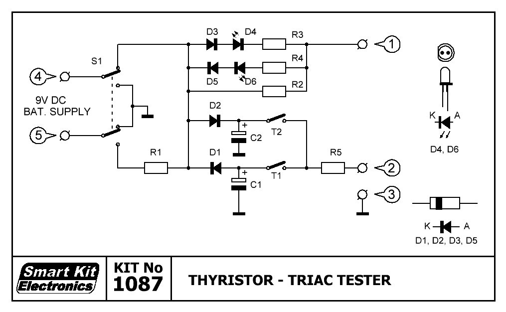

Hallo zusammen!
Zum angehängten Schaltplan hätte ich ein paar Fragen, vllt. kann mir ein
erfahrener Benutzer weiterhelfen :)
Bisher wurde folgendes geklärt:
Die Dioden D3 und D4 im Schaltplan scheinen wegen der geringen
Sperrspannung der LEDs verbaut zu sein.
Zu den Elkos wurde mir gesagt sie seien da um die Batterie zu schonen
(richtig?) - da ja nur ein kurzer Strom benötigt wird.
(wäre schön wenn man dazu noch ein zwei Worte sagen könnte, ganz
einleuchten tut mir das noch nicht).
Aber wieso denn eigentlich zweimal der (fast, bis auf die Dioden) selbe
Schaltzweig mit Taster. Könnte man nicht anstatt einem Elko einen
anderen "verpolbaren" Kondensator einbauen und sich den zweiten Zweig
(und die Dioden 1 und 2) sparen?
Gruß, Flo
Nicht wirklich.
Man kann dadurch erst mal C1 aufladen, dann umpolen und dann mit T1
einen negativen Zündimpuls im 4. Quadranten auf den TRIAC geben, um zu
sehen, ob er zündet (und dasselbe mit T2 im 2. Quadranten).
Ist aber lästig, 2 Batterien wären einfacher.
Einfacher wäre gewesen:
     D4
--+       +--R3--
     D6
und noch viel einfacher mit einer Glühlampe (leuchtet in beiden
Richtungen :-)
   +------+--o\
   |      |    \o--+----(X)---+ Glühlampe
   9V  +--(--o     |          |
   +---(--(--------(-----|Z|--+ TRIAC
   |   |  |        |      150R
   |   |  |        |   _   |
   |   |  |        +--o o--+ normal zünden
   9V  |  +--o\        _   |
   |   |       \o-----o o--+ invers zünden
   +---+-----o
Andere Tester:
http://www.dse-faq.elektronik-kompendium.de/dse-faq.htm#F.13.1

Erstmal danke für deine Antwort (und den damit verbundenen Aufwand)!
Deine Antwort verwirrt mich in Teilen ein wenig,
könntest du mir bitte nochmal mitteilen wie mit dieser Schaltung ein
Thyristor bzw TRIAC getestet wird?
Ich scheine es noch nicht ganz verstanden zu haben.

Also wenn ich das richtig verstehe (ich hab jez nochmal bissl drüber
nachgedacht) dann ist es so:
Man lädt in der aktuellen Stellung des S1 den Elko C2 auf und kann dann
einfach schonmal umpolen um den Elko C1 aufzuladen. Nach dem Umpolen
kann man jetzt trotzdem noch mit T2 einen Zündimpuls an den Triac geben
und (da der Elko C1 ja mittlerweile auch geladen ist) gleich mit T1 den
anderen Zündimpuls.
So wie ich das jetzt verstehe könnte ich mir also die Elkos sparen, wenn
ich einfach erst in der ersten Stellung von S1 den Taster T2 drücke und
sehe obs leuchtet und DANN umschalte und Taster T1 drücke und sehe obs
wieder leuchtet.
Stimmt das so?

>      D4
>--+       +--R3--
>     D6
... fehlen doch trotzdem noch die Dioden, da die LEDs 'ne zu kleine
Sperrspannung haben - oder?

flodo schrieb:
> Stimmt das so?
Nein, weil wenn kein Elko da ist, ist in deiner Schaltung keine
andersgepolte Spannung.
flodo schrieb:
> oder
Nein, weil die eine LED die andere LED schützt.
flodo schrieb:
> wie mit dieser Schaltung ein Thyristor bzw TRIAC getestet wird?
Umschalter und Taster 1 oder Taster 2 ergibt 4 Kombinationen. TRIAC
zündet in jeder, snubberless TRIAC in 3 davon, Thyristor nur in einer.
Gast #3817966
Nochmal danke MaWin!
Ich verstehe es leider immer noch nicht...
Es ist wahrscheinlich frech aber könntest du nochmal Schritt für Schritt
erklären was in der Schaltung vor sich geht?!
Was mich vor allem verwirrt ist, dass doch der Elko "verpolt" betrieben
wird wenn ich S1 umschalte? Ich komm nicht dahinter...
