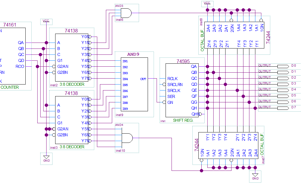

Meine Idee: Ich nehme einen ATF16V8B (EEPLD für etwa 1€) und
programmiere ihn so, dass er das entsprechende 1-wire-Protokoll erstellt
(s. Anlage).
Das ganze soll billig sein (OK, ist kommerziell, muss ich zugeben).

Und der ATF16V8B + ein paar Logik-ICs (z.B. 74AC573 Latch) ist wohl die
günstigste Lösung, um die DMA-Daten in das 1-wire-Protokoll zu wandeln,
oder was meint Ihr?

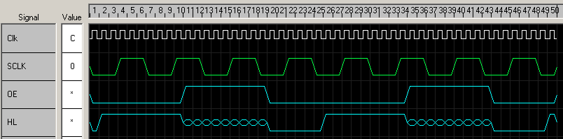

von Torsten C. (torsten_c) Benutzerseite
Anbei mal ein Screenshot von der Logik des EEPLDs.
SCLK ist der SPI-Clock
"OE" geht an den Output-Enable des 8-Bit Schieberegisters.
"HL" geht über einen Widerstand an die Ausgänge des Schieberegisters.
Die Logik ist dann so, dass entweder ein "High" aus "HL" kommt, oder die
Daten aus dem Schieberegister (dann ist "HL" hochohmig) oder es kommt
ein "Low" aus "HL".
Dahinter sitzen 8 Schmitt-Trigger, um die unsauberen Signale
aufzufrischen.
Was meint Ihr?

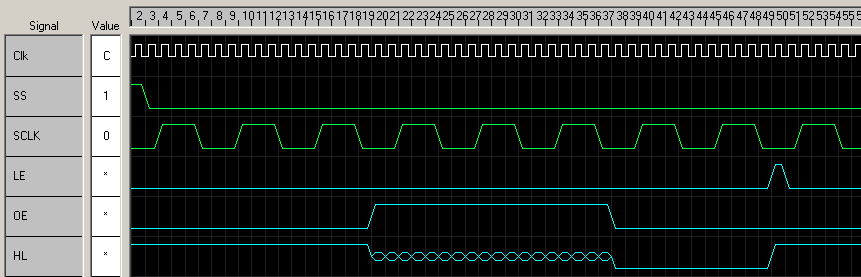

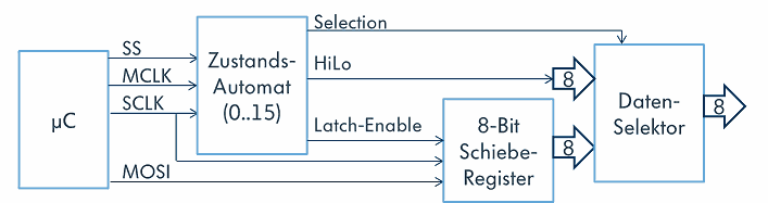

Eigentlich gefällt mir das nicht. Die Anforderung ist:
• Wenn OE = 1 ist, muss das Signal aus "HL"
  an allen 8 Ausgängen anliegen, und
• wenn OE = 0 ist, muss das Signal aus dem Schieberegister
  an allen 8 Ausgängen anliegen.
Im Bild oben war noch ein Fehler. Anbei die Korrektur und eine Ergänzung
des Slave-Select-Signals (SS) um den Zustandsautomaten zu initialisieren
und ein Latch-Enabe, um das Schieberegister alle 8 SPI-Takte auf die
Latches zu übertragen.

Aber zurück zum Thema: Wie programmiere ich einen ATF16V8B? Ich habe nix
gefunden. Hat jemand einen Tipp?
Alternative: Ein EPM3032A im PLCC44 und ein USB Blaster Clone.
Billig und kommt ohne separate (Schiebe-) Register und Latches aus.
So hätte ich das wohl diskret gemacht, mit Zähler und Decodern im
ATF16V8B. Das Diagramm sah ja schon ganz gut aus:
http://www.mikrocontroller.net/attachment/231478/ATF16V8B.PNG
Aber drei Augänge aufeinander geht natürlich nicht im "Quartus II", wäre
auch diskret nicht die feine Art gewesen, selbst wenn immer nur ein
Tristate-Ausgang durchschaltet.
Ich muss mich wohl mit VHDL oder AHDL oder Verilog beschäftigen. Mal
sehen. Falls keiner mehr einen Tipp hat, bis später!
BTW: Warum wird der EPM3032A eigentlich nur bis zum Release 13
unterstützt? Ich hatte erst das Release 14.0 von "Quartus II"
ausprobiert, aber da ist der EPM3032A nicht (mehr?) dabei.

Eine Schaltung mit "Ausgänge aufeinander" und externem Schieberegister
hat mit WINCUPL sogar in ein ATF16V8B gepasst (siehe ATF16V8B.PNG),
Source am Ende.
Den Mastertakt würde ich vom µC ausgeben (ATF16V8B.PNG erste Zeile).

ATF16V8B-Code für externes Schieberegister:
Device g16v8a;
PIN  1 = Clk;
PIN  2 = SCLK;
PIN  3 = SS;
PIN 12 = SCKB;
PIN 13 =  A;
PIN 14 =  B;
PIN 15 =  C;
PIN 16 =  D;
PIN 17 = OE;
PIN 18 = HL;
PIN 19 = LE;
FIELD St1 = [SS, D, C, B, A, SCKB];
FIELD St2 = [D.d, C.d, B.d];
TABLE St1 => St2 {
  1E => 0;
  00 => 0;
  01 => 0;
  03 => 0;
  02 => 1;
  04 => 1;
22
  05 => 1;
23
  07 => 1;
24
  06 => 2;
25
  08 => 2;
26
  09 => 2;
27
  0B => 2;
28
  0A => 3;
29
  0C => 3;
30
  0D => 3;
31
  0F => 3;
32
  0E => 4;
33
  10 => 4;
34
  11 => 4;
35
  13 => 4;
36
  12 => 5;
37
  14 => 5;
38
  15 => 5;
39
  17 => 5;
40
  16 => 6;
41
  18 => 6;
42
  19 => 6;
43
  1B => 6;
44
  1A => 7;
45
  1C => 7;
46
  1D => 7;
47
  1F => 7;
48
  [20..3F] => 0;
49
50
SCKB.d = SCLK;
51
A.d = SCKB & !SS;
52
FIELD input = [D, C, B, A];
53
FIELD output = [OE, HL];
54
TABLE input => output {
55
 0 => 0;
56
 [1..5] => 1;
57
 [6..A] => 3;
58
 [B..F] => 0;
59
60
HL.oe = !OE;
61
TABLE St1 => LE.d {
62
  [00..1D] => 0;
63
  1E => 1;
64
  [1F..3F] => 0;
65

Lothar Miller schrieb:
> Zeichne doch besser mal einen Übersichtsplan mit abstrakten
> Funktionsgruppen, Eingängen und Ausgängen.
Das hätte ich längst mal machen sollen sorry. Hier die Beschreibung:
Der SPI (SCLK) wird hier mit 6,4MHz getaktet, MOSI und SS gehören zum
SPI.
MCLK = Master-Clock (z.B. 16MHz) wird z.B. über ein Compare-Output
erzeugt.
Der Zustandsautomat (Zähler) wird an der fallenden Flanke von SS auf „0“
initialisiert, wird an beiden Flanken von SCLK incrementiert und läuft
im Kreis (nach 15 kommt 0).
„HiLo“ ist
* in den Zuständen 1..3 auf High,
* bei 13..15 und 0 auf Low und
* bei 4..12 „d.c.“
„Selection“ wählt
* in den Zuständen 0..3 und 13..15 „HiLo“ (8 gleiche Bits) und
* in den Zuständen 4..12 die Daten vom Schieberegister.
„Latch-Enable“ ist nur im Zustand 15 aktiv.
Am Ende kommt dan 8 x parallel das Muster aus dem Ursprungspost heraus.
alea iacta est
Ich habe mich für ein µC-Board entschieden, es ist nicht nur wegen der
Lizenz-Gründe nicht von STM. 8 Stück, ohne dass der Zoll Geld will:
http://www.aliexpress.com/snapshot/6267810802.html
Nochmal zum Speicherbedarf im "ausgerollten" DMA-Source-Buffer:
Ich schrieb:
> 0xFF - Daten - 0x00
> Dann hätte man nur 3-fachen "Overhead"
Das war falsch, da man damit das Timing nicht einhält. Richtig ist, was
hier ich schrieb:
> 0xFF, Daten, Daten, 0x00, das heißt:
> parallel => Speicherbedarf Faktor 4,0
Torsten C. schrieb:
> Timer => Speicherbedarf Faktor 2,5 Richtig?
Nein. Timer => Speicherbedarf Faktor 16!
... oder halt nacheinander, wenn man will.
Wärend ich auf den Postboten warte, mache ich die Basis-Platine fertig.
Die ist fexibel (Bild). Ggf. kann ich über JP1 eine Huckepack-Platine
erweitern, wenn ich das wirklich noch mit dem EPM3032A machen will.
