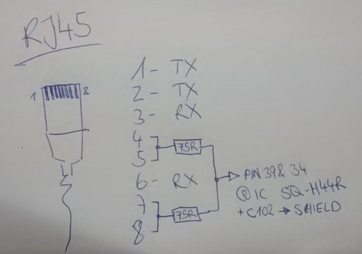

ich beschäftige mich zur Zeit ein wenig damit, kleine Projekte ans
Ethernet anzubinden. Für 100BaseT sollte man ja die Pins 4,5,7 und 8
nicht benötigen, doch als ich jetzt mal einen Switch nackig gemacht
habe, waren die Pins sehr wohl belegt.
Den "Schaltplan" zu einer der Buchsen habe ich einfach mal angehängt.
Das IC SQ-H44R ist ein 4-fach Übertrager und die "freien Pins" gehen auf
die Mittelanzapfung der TX- Übertrager.
Was hat es damit auf sich? Welche Funktion hat diese Verschaltung? Was
passiert, bei der (nicht ganz unüblichen) 2-fach Belegung von einer Dose
mit diesen Y-Adaptern?
Vielen Dank!

Inzwischen bin ich schon ein wenig "schlauer" - das ganze nennt sich
wohl "Bob Smith Termination" und dient dazu die EMV- Abstrahlung der
Datenleitungen zu verringen. Mein Problem ist nun, dass ich diese
Leitungen für "POE" verwenden will, doch durch diese Terminierung würde
ja dauerhaft ein viel zu hoher Strom fliessen.

Dann wird ein nicht-POE-PORT in Rauch aufgehen, da die 75 Ohm Abschlüsse
überlastet werden. Bei POE ist der Abschluss anders realisiert.

Das Kabel wird sowohl common-mode auch auch differential-mode
terminiert. Für die unterschiedlichen Terminierungen sind die
notwendigen Widerstände unterschiedlich! Einmal 75 Ohm und einmal
irgendwas 120 Ohm. Wenn so ein Kabel komplett korrekt terminiert wurde,
hat es den höchsten möglichen Störabstand.

Henk schrieb:
> Sagen wir es mal so, ich wollte den Switch umbauen zu "Spannung auf die
> freien Adern", aber was mache ich mit dieser Terminerung? ;-)
Widerstände ablöten und Spannung auf die dann freigewordenen Adern
geben. Am besten über einen Polyfuse, für den Fall dass doch mal jemand
ein nicht von Dir modifiziertes Gerät anschließt, bei dem die freien
Adern ebenfalls als Schirmung benutzt werden.
Oder einen POE-Chip nehmen, der erst guckt ob 75 Ohm dran sind und dann
einschaltet.
Du willst also sowas ähnliches wie einen passiven PoE-Injektor bauen,
nur gleich in den Switch integriert.
Das passive PoE ist nicht so wirklich toll, weil man eben höllisch
aufpassen muß was man da anschließen kann und was nicht. Daher wird das
auch nur bei Bastellösungen verwendet, normal wird es mit 802.3af oder
802.3at gemacht. Damit wird erst richtig Strom gegeben wenn das Gerät
signalisiert daß es PoE-konform ist.
