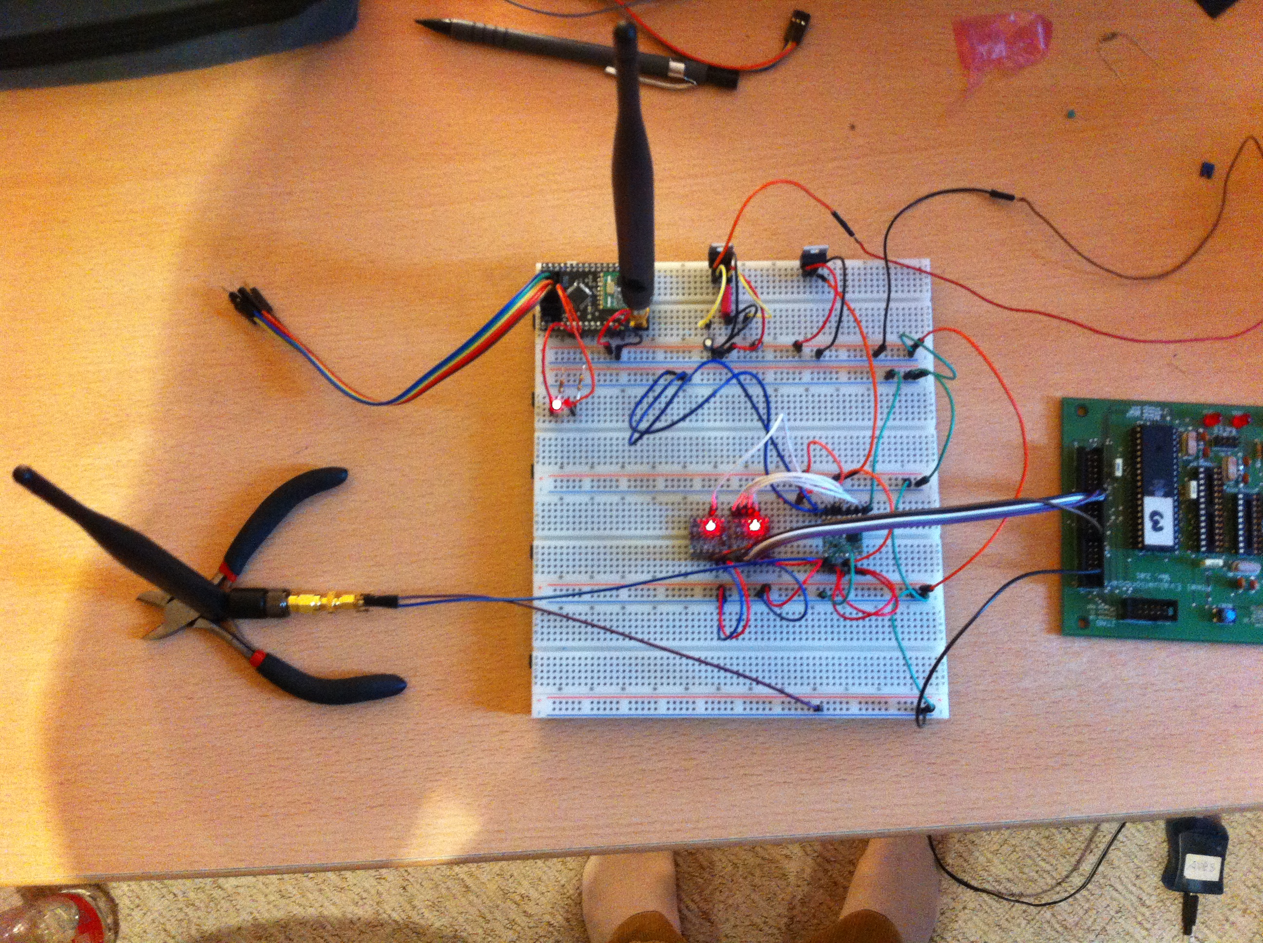

Mach mal zwei Fotos von Deinem Aufbau. Vorder- und Rückseite.
von Peter (Gast)
Moin...
Hab alles auf einem Steckbrett aufgebaut.
von Peter (Gast)
Links oben auf dem Brett ist der Sender...Unten rechts der Empfänger.
Links neben dem Empfänger ist der Pegelwandler. Rechts neben dem
Steckbrett liegt die Platine mit dem Atmega32, der mit dem Empfänger
kommunizieren  soll.
von Hanns-Jürgen M. (yogy)
@Peter (gast) Sehe ich da einen Arduino MINI/NANO zur Steuerung? Der
beinhaltet auch einen 3,3 V Regler für einen RFM
Hast Du Deinem RFM auch eine Antenne vepaßt?

von Peter (Gast)
Läuft jetzt!!!! Danke für eure Hilfe....
