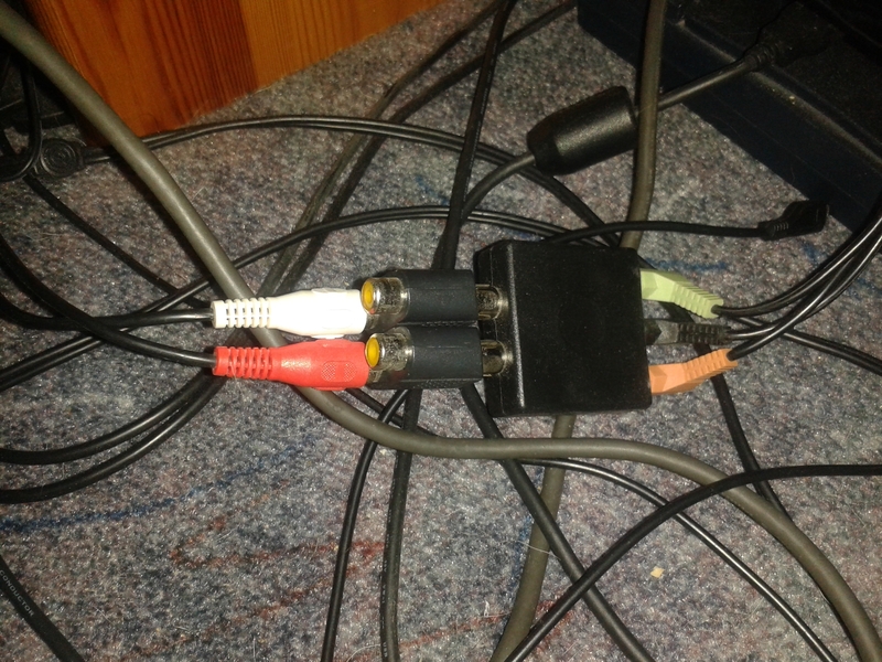

Ich hatte die "fixe Idee", mein Soundsystem (5.1) mit zwei Signalquellen
zu verbinden, sodass ich weder Stecker umstecken muss, noch ein weiteres
Soundsystem kaufen muss, um beide Quellen hörbar zu machen.
Den ersten Einfall, den ich hatte, sieht man im angehängten Bild -
einfach zwei Cinch-Y-Adapter in die Eingänge der 5.1-Anlage und beide
Quellen dran.
In diesem Fall ein PC und eine Playstation.
Ich ließ also Musik auf meinem Rechner laufen, so angeschlossen wie im
Bild gezeigt, und steckte dann die Stecker der PS (im ausgeschalteten
Zustand) dazu. Die Lautstärke der Musik nahm deutlich ab.
Das finde ich zwar ärgerlich, aber genau genommen interessiert mich
jetzt nur, warum das passiert. :D
Wenn mich jmd mit einem Pseudo-Schaltbild oder einer Erklärung
erleuchten könnte, würde ich mich darüber sehr freuen.
Vllt hat sogar jmd einen Alternativ-Vorschlag. Gibt's günstige Schalt
mit entsprechenden Kontakten oder so? Vllt kann ich ja auch die
bestehenden Adapter irgendwie erweitern.
Ein Cinch-Ausgang hat meist eine Ausgangsimpedanz von 200 Ohm bis 2KOhm,
ein Cinch-Eingang hingegen 10KOhm-100KOhm. Wenn du nun zwei Ausgänge
zusammenklemmst, belastet die niedrige Ausgangsimpedanz des einen
Ausganges den anderen Ausgang - und deshalb wird der Ton deutlich
leiser.
Mehrere Eingänge von einem Ausgang versorgen zu lassen funktioniert
meist problemlos, weil die vergleichsweise hochohmigen Eingänge den
Ausgang nicht stark belasten.
Billigste Abhilfe: 4 Widerstände à 10KOhm, jeweils einer in Reihe zu
einem Ausgang geschaltet (Bei Stereo eben 2x2, also 4, bei Surround halt
ein paar mehr).
Ausgang -- Widerstand --
                         --- Eingang
Oder einen Signalquellenumschalter...
Hmm, ja an so was hab ich auch schon gedacht, war mir aber nicht sicher
bei den Dimensionen der Ausgangsimpedanzen.
Danke soweit für die Erklärung!
Würde aber nicht an den Widerständen in Reihe auch Spannung abfallen?
Also wenn ich 10K in Reihe zum Ausgang setze, wird das Signal dann nicht
ähnlich schwächer, nur quasi beide Quellen sind gleich "leise" zu hören?
Klar, n Umschalter wär am besten, aber langweilig. :P
