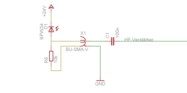

Ich möchte mit einer Photodiode einen steilen Laerimpuls messen können.
Die Anstiegszeit des Laserimpulses liegt bei etwa 5ns.
Macht man das so wie in der Schaltung?
Die "hohe" Spannung liegt an der Diode an, um die Kapazität zu
verringern.
Aber kann man den Dioden Strom über die 10kOhm messen?
Oder wäre ein kleinerer Wert geeigneter?
Gruß Lasar
von jens (Gast)
50 Ohm ist besser
von Lasar (Gast)
Aber dann würde ich ja eine geringere Spannung als bei 10k messen. U ist
doch gleich R * I.
Kann aber auch sein das ich mir da gerade einen Bock schieße.
von foo (Gast)
"+24V" dranschreiben reicht auch nicht, sondern die Spannung muß direkt
an der PD HF-mäßig an Masse gelegt werden.
Am besten mittels einer Parallelschaltung von z.B. 100pF und 10nF.
Unbedingt auch auf einen induktionsarmen Aufbau, d.h. in erster Linie
kurze und nicht zu dünne Leitungen, achten!
von Lukas K. (carrotindustries)
Wenn man viel Bandbreite haben will nimmt man als I/U-Wandler keinen
Widerstand, sondern einen Transimpedanzverstärker. Dann ist die
Photodiode praktisch kurzgeschlossen und ihre Kapazität ist nicht
wirksam.
von jens (Gast)
Wenn die Spannung zu klein ist kannst du auch einen TIA verwenden.
von soso (Gast)
Und vor allem nimmt man keine Solarzelle wie die BPW34, sondern eine
Diode mit kleiner Fläche!
von foo (Gast)
Das ist richtig, dann muss dein Verstärker das eben ausgleichen.
Vor allem musst du an die Zeitkonstante aus Diodenkapazität und
Lastwiderstand denken.
Wenn du einen so hohen Lastwiderstand verwendest, bekommst du zwar beim
Eintreffen des Lichtimpulses eine schnelle und hohe Anstiegsflanke, aber
danach schleicht sich die Spannung mit einem langen Schwanz aus.
Die Impulslänge oder schnell aufeinander folgende Impulse kannst du so
nicht auswerten, sondern du integrierst die Impulsenergie eher.

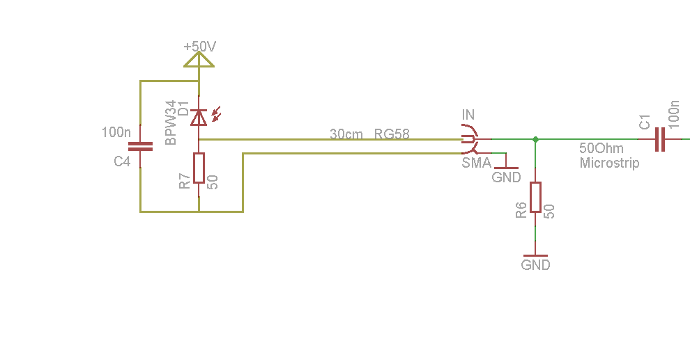

Ist es so wie im Bild richtig terminiert.
Ist R6 notwendig?
von Purzel H. (hacky)
Ich wuerd R7 weglassen.
Spezialliteratur zum Thema: ISBN 9780070242470
"Photodiode Amplifiers: OP AMP Solutions"
... is without question the photodiode "bible"... und von Bob Pease
empfohlen.
von Ulrich H. (lurchi)
Bei 30 cm könnte man ggf. den Widerstand an der Photodiode noch
weglassen, wenn man keine so hohe Zeitliche Auflösung braucht, und dafür
mehr Empfindlichkeit. Wenn man genügend Leistung hat, wäre es besser mit
R7.
Die Terminierung am Verstärker (R6) sollte an das andere Ende der
Mikrostrip-Leitung. Je nachdem wie die Schaltung danach weiter geht
müsste der Widerstand auch etwas größer sein oder gar ganz entfallen
(dann darf R7 aber natürlich nicht mehr entfallen). R6 parallel mit der
Eingangsimpedanz des Verstärkers sollten halt 50 Ohm geben.

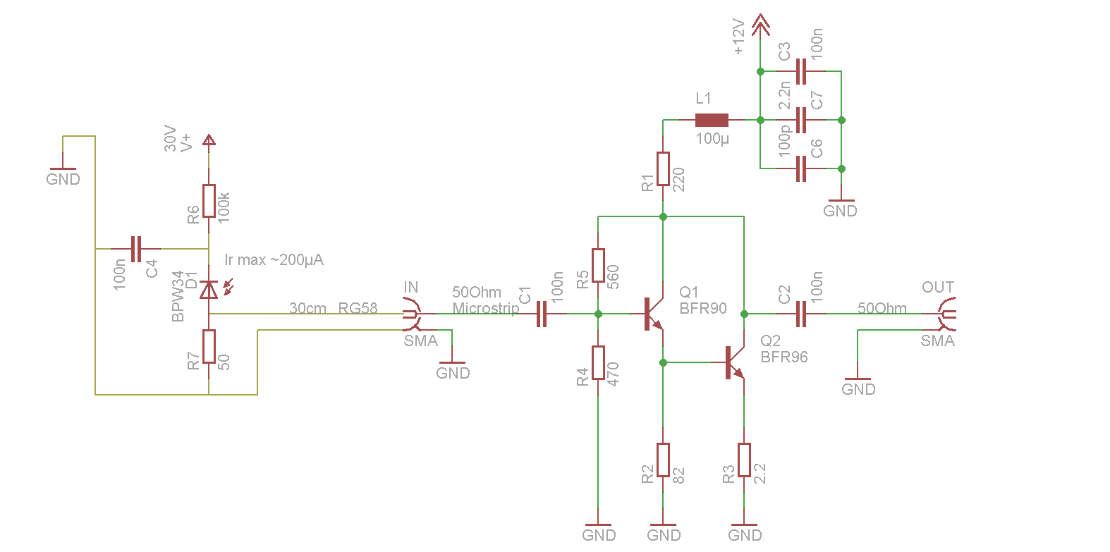

von Lasar (Gast)
Vielen Dank für den Literaturhinweiß und vielen Dank an Ulrich.
Im Anhang habe ich mal den ganzen Hf Verstärker eingefügt.
Die Diodenvorspannung von 30V sollte laut Datenblatt für eine Dioden
Kapazität von etwa 8pF sorgen.Ich möchte die Diodenvorspannung direkt an
der Diode einspeißen und ein Koax Kabel dann zum Verstärker führen.
Kann ich die Masse der Diodenvorspannung einfach mit der Masse des
Verstärkers verbinden?
Widerstand an der Vorspannung ist nun auch vorhanden.

Warum 30cm Koaxkabel zwischen Photodiode und Verstärker? Das vermeidet
man um fast jeden Preis! Mit SMD kann man den Verstärker klein und
kompakt aufbauen und DIREKT an der Photodiode platzieren. Die hat dann
vielleicht 30mm Anschlußdrähte anstatt 300mm Koaxkabel!
>Ich dachte man kann entweder in Serie terminieren oder Parallel.
Oder beides, aber das kostet satte 6dB Pegel (Spannungsteiler). MAcht
man nur in wenigen Fällen.
Deine Schaltung ist einfach aus einer Grundschaltung zusammenkopiert.
Sie ist nicht sonderlich gut, ich bezweifle, dass sie sauber die 5ns
Anstiegszeit schafft. Mein Rat. Nimm einen schnellen OPV mit vielleicht
200-500 MHz Bandbreite und bau damit einen TIA. Es hat schon seinen
Grund, warum der erfunden wurde. Es mag Profis geben, die diskret mit
schnellen Transistoren bessere Verstärker als OPV als TIA bauen können,

von Marcus H. (Firma: www.harerod.de) (lungfish) Benutzerseite
@Lasar zur Schaltung im Beitrag #3822018:
Aus meiner eigenen Erfahrung heraus würde ich eher einen integrierten
Verstärker verwenden, bin aber natürlich neugierig, was mit diskreten
Bauteilen so möglich ist. Daher die Frage:
Hast Du die Dimensionierung und Arbeitspunkteinstellung der
Transistorstufe mal ausprobiert bzw. simuliert? Passen die Ruhe-Ströme
in den Widerständen R2 und R3 (2,2Ohm?) zur DC-Versorgung über R1?
Grüße,
 Marcus
von Lasar (Gast)
Ich habe die Schaltung mit LTSpice simuliert und dort
hat sie gute Dienste erzielt.
Ausprobieren werde ich sie morgen.

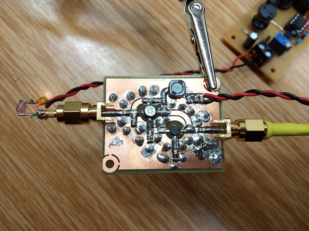

Nach einiger Zeit habe ich die Schaltung mal aufgebaut.
Auf dem einen Bild ist der Hf Amp mit der "Solarzelle" alias BPW34,
die auf einem SMA Stecker aufgelötet ist(Mit 50Ohm Widerstand und
Entkopplungskondensator), zu sehen.

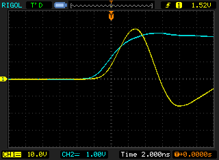

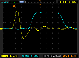

Ich habe den Laser über einen Spiegel auf die Photodiode reflektieren
lassen. Einmal beträgt der Lichtlaufweg 30cm und einmal etwa 3m.
CH1 ist der Laserimpuls. CH2 die Photodiode.
Das Koaxkabel vom Laser zum Oszi ist wohlgemerkt etwas länger als das
Koax Kabel von der Photodiode. Das lässt sich relativ gut auf dem 30cm
Bild erkennen.
Der Pulslaser lässt sich auf jden Fall noch verbessern.
Der schwingt nämlich wie Hupe :)
Vielleicht dem Verstärker erstmal einen Abblockkondensator verpassen?
Wozu soll in der Zuleitung eine Spule mit einer Resonanzfrequenz von
vielleicht 5MHz ALLEIN drin sein? Versteh ich nicht.
von Lasar (Gast)
Abblockkondensatoren sind doch 3 Stück auf der Platine.
Schau mal in den Schaltplan weiter oben. Die Spule verhindert eine
Rückkopplung der HF Frequenzen auf die Versorgungsspannung.
Diese Spule hat 100uH und ist damit eher für 1MHz geeignet. Setz einen
100p Abblock-C direkt an die Transen.
Ein Problem ist die Drossel - die 100 µH werden eine zu niedrige
Eigenresonanz haben und damit kaum noch wirken. Ein 2. Problem dürfte
sein, das die Terminierung zum Ausgang fehlt. Damit wird das Signal
empfindlich auf die Güte der Terminierung auf der anderen Seite.
Trotzdem sieht das Signal von der Diode ja noch überraschend gut aus.
Wie verhält sich denn der reine Verstärker ?
Das größere Problem ist ja das Signal vom Laser
