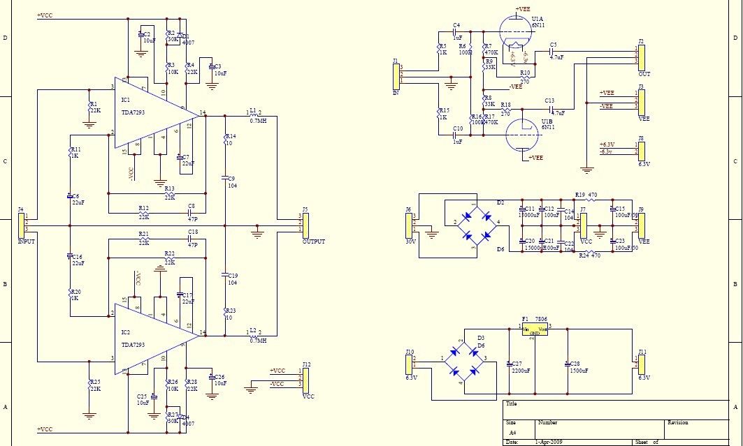

Hallo, in der Bucht gibt es ja diverse TDA 729x Endstufenmodule, u.a.
welche mit einer Triode am Eingang. Bass erstaunt war ich, als ich mir
das Schaltbild angesehen habe (siehe Anhang, war im original schon ein
jpeg). Kann das funktionieren? Die Anodenspannung beträgt ca. 30V, eine
6N11 benötigt doch ca. 90V? An der Anode ist nur Vee, kein
Koppelkondensator, nichts. Klar, die Röhre (der Heizdraht) glüht, aber
das ist doch eine Fake-Schaltung, oder gibt es in der Schaltung irgend
einen soundtechnischen Sinn?
Nein, beträgt sie nicht. Das Bezugspotential ist -VEE und nicht Masse.
An dem Steckverbinder J6 steht 30V (Wechselspannung). Dann sind es
zumindest schon mal 30V*Wurzel(2), also ca. 42 V.
Wahrscheinlich bringt der Trafo aber 2x30V gegen den Mittelabgriff, so
hast Du dann +42V (+VEE) und -42V (-VEE) und damit 84V, welche der Röhre
zur Verfügung stehen.

Wobei ich meine, dass der C4 ursprünglich mal zwischen R6 und R7 war.
Jetzt könnte man R10 brücken und R7 weglassen.
Gab gewiss mal eine einfache Spannungsversorgung ... Rudimentäre
Bauelemente davon.
