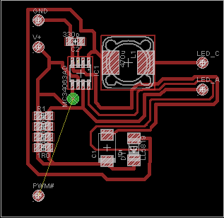

Guten Morgen zusammen,
nachdem ich hier viel im Forum gelesen habe, und mich nun entschlossen
habe eine Platine zu ätzen um 7 Power LED´s zu betreiben, mein Problem
sieht wie folgt aus:
24V Uin, 750mA Iled, Schaltung wie im Anhang, Warum funktioniert dass
ding nicht?
Ich habe alles durchprobiert, lt. Labornetzteil 0,0A Strom. Ich messe
auch keine Spannung an den Ausgängen, bzw. von GND zu LED_C 24V, und von
GND zu LED_A auch 24V?
ich finde den fehler einfach nicht, und wäre froh wenn ihr mir helfen
könntet.
mfg
Lars Meyer

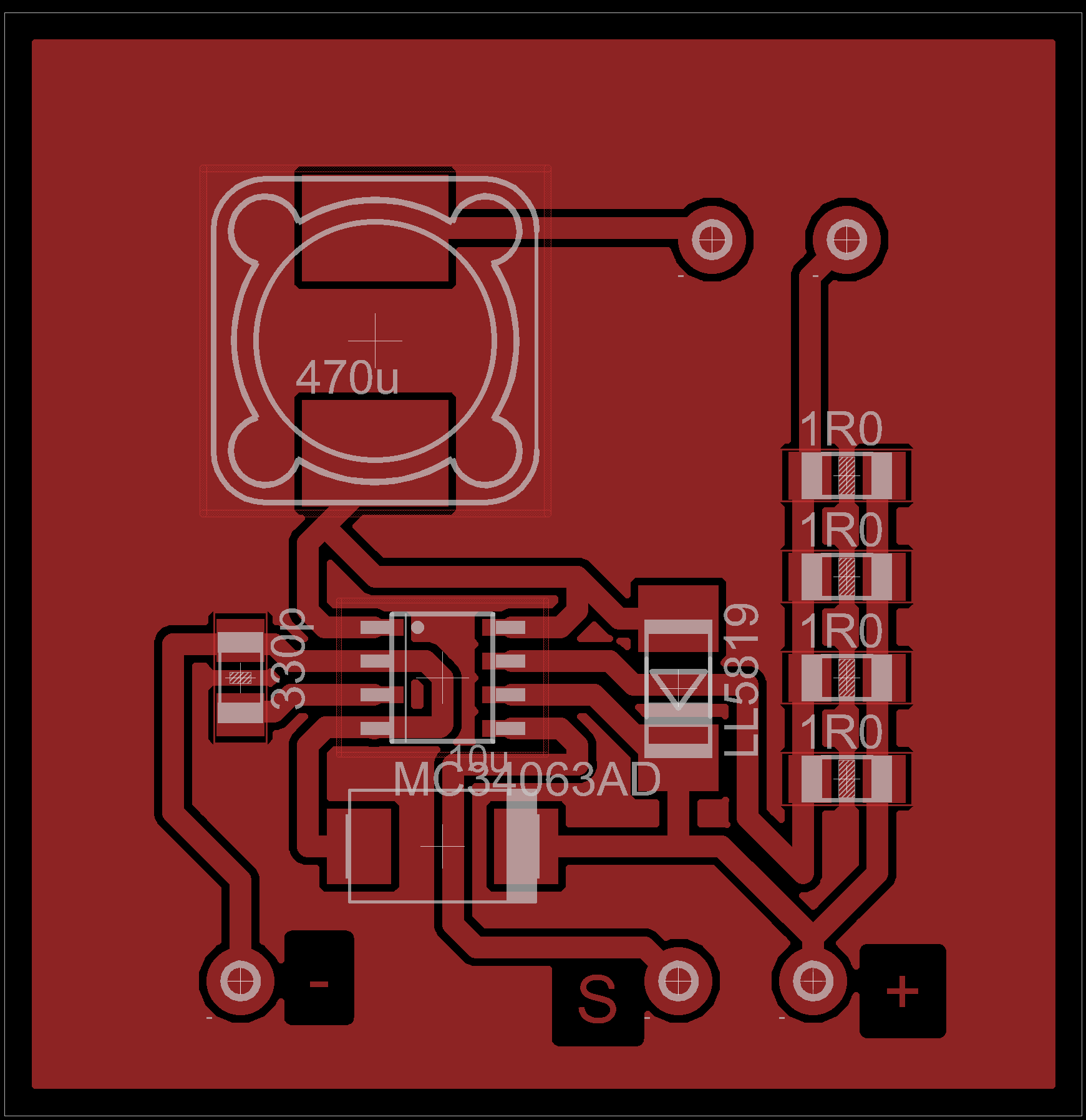

von Falk B. (falk)
@ Lars Meyer (Firma: GlanzwerK) (glanzwerk)
>ding nicht?
Das Layout ist zwar sehr ungünstig, trotzdem sollte es irgendwie laufen.
>könntet.
Du hast deine 4 Widerstände beidseitig kurzgeschlossen, damit ist
zumindest die Strombegrenzung ausser Kraft.
Dein PWM Steuereingang hängt in der Luft. Das ist nicht gut, Klemm den
mal auf GND.
Weiterhin solltest du den realen Aufbau prüfen, ob dort Kurzschlüsse
oder Unterbrechungen vorhanden sind.
von Karl O. (knorke)
Schaltplan!
Finde nur das Layout, aber keinen Schaltplan.
Das ist aber noch sehr lieb und vorteilhaft ausgedrückt.
Lies mal das:
http://www.lothar-miller.de/s9y/categories/40-Layout-Schaltregler
Und dann such die beiden relevanten Stromkreise "Laden" und "Freilauf".
Die gibt es in jedem Schaltreglerdesign, auch in deinem.
Es sollte auf jeden Fall irgendein Strom fließen. Was ist denn am Pin 5
angeschlossen?

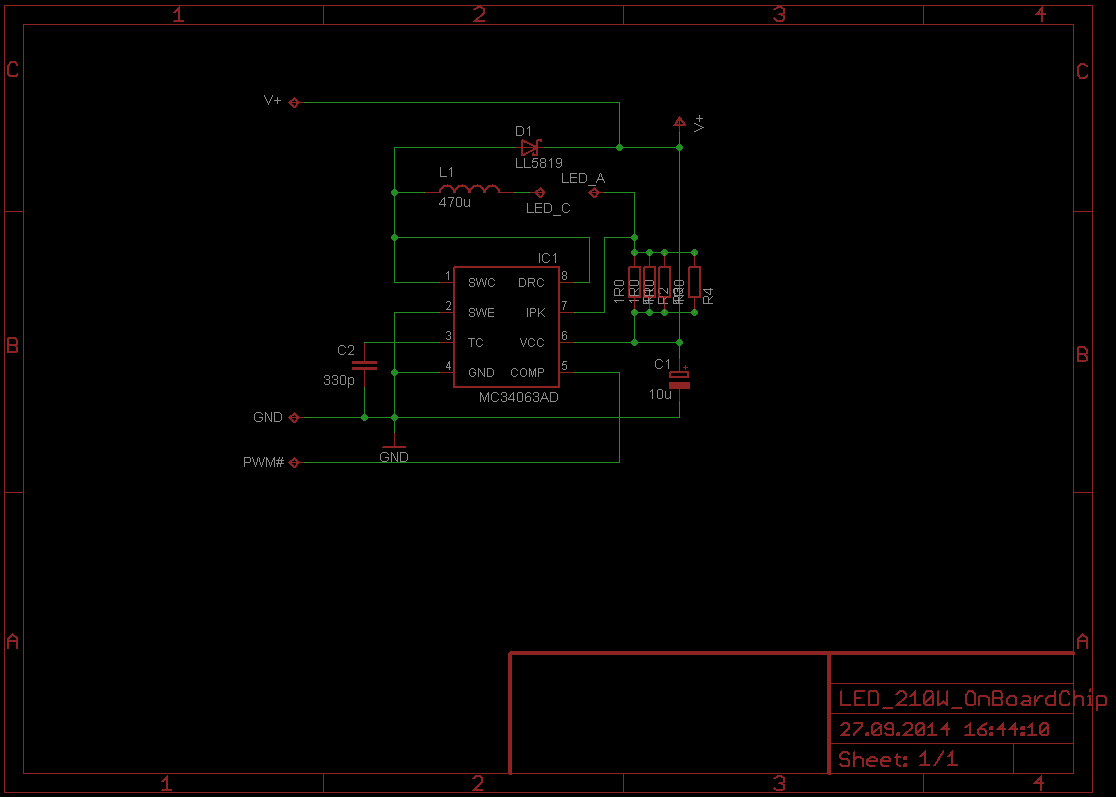

von Lars M. (Firma: GlanzwerK) (glanzwerk)
Vielen dank für die Rasche Hilfe,
im Anhang nochmal der Schaltplan, was mich halt ärgert - die Schaltung
ist schon geätzt und angeschlossen. Aber gut, Lehrgeld muss gezahlt
werden.
mit den Widerständen habe ich gerade durchblickt, hätte sie anders
Schalten sollen. Habe mir dass Tutorial nun 5 mal durchgelesen.
PWM habe ich auf Masse gesetzt, das ungünstige Layout ist nur zu
testzwecken und somit "fliegend" verkabelt. Möchte mich genauer mit dem
Layout beschäftigen sobald die Schaltung läuft.
mfg
Lars Meyer
von Falk B. (falk)
Wie schaft man so einen Kurzschluss mit einem normalen CAD-Programm? Der
DRC gibt da auf jeden Fall einen Fehler aus! Oder hast du den ignoriert
bzw. DRC gar nicht gemacht? Oder Das Layout "gemalt", ohne aktiven
Zusammenhang zum Schaltplan.
Das hättest du dir schenken können. Dafür ätzt man kein Layout.
Dieses Vorgehen ist besonders bei Schaltregler wenig sinnvoll bzw.
erfolgsversprechend. Man sollte es von Anfang an so solide wie möglich
machen.

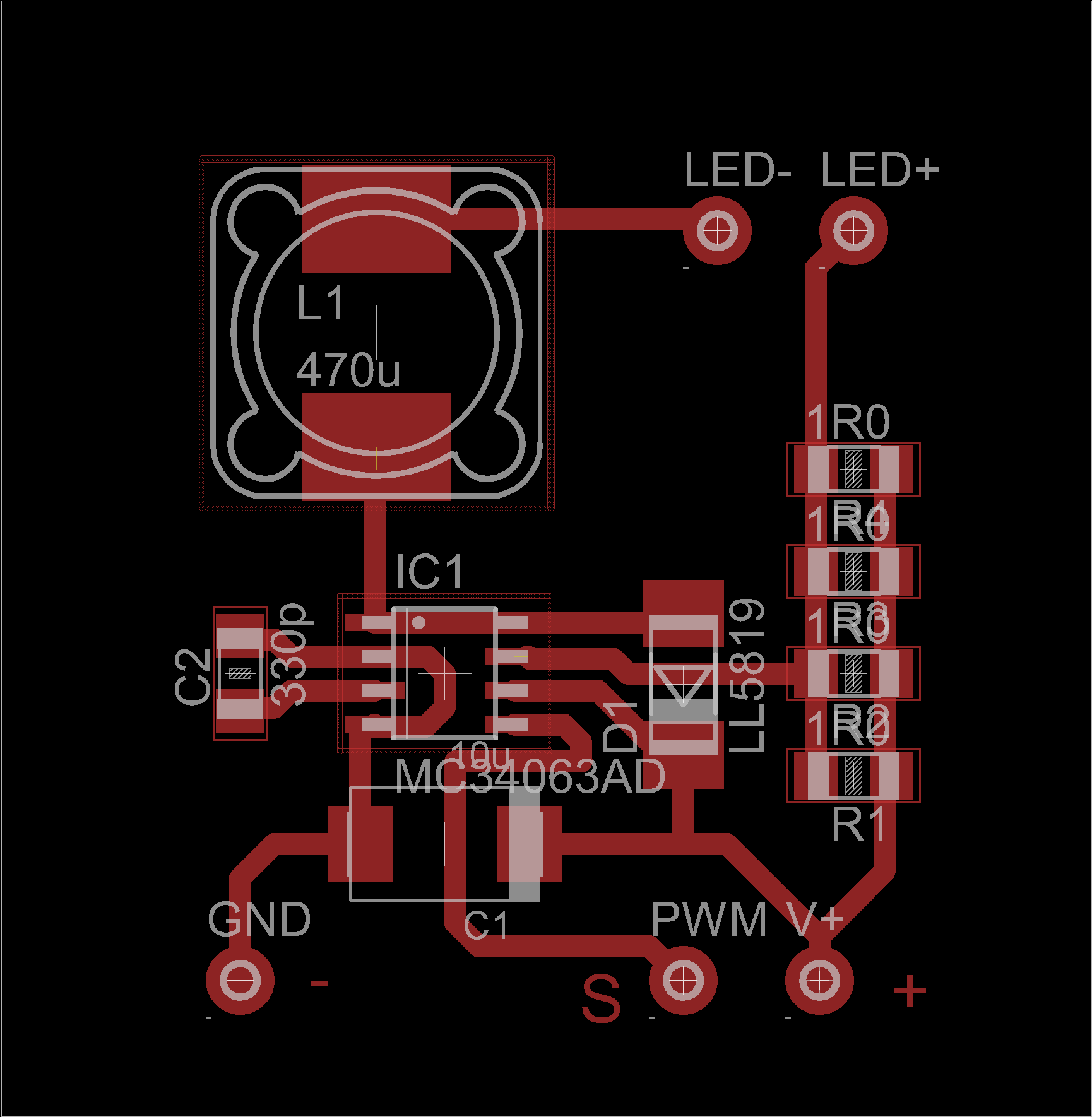

@Falk Brunner
Ich benutze Eagle und arbeite mich damit ein, leider kam kein Fehler.
Ich habe dass Layout geätzt weil ich nicht wusste wie ich auf die
schnelle den Schaltregler anschließen sollte, kabel sind leider doch
sehr Aufwendig, hatte eine kleine Alukernplatine im Abfall liegen, da
habe ich diese einfach genommen.
jetzt nur die Frage wie ich dass anders machen kann. Eagle gibt mir
keine Vorschläge oder fehler.
Lars Meyer schrieb:
> Eagle gibt mir keine Vorschläge oder fehler.
Du hättest einen DRC (Design Rule Check) machen müssen. Das ist ein
EAGLE-Befehl, den du selber starten musst. Der hätte dir diese
offensichtlichen Fehler im Kupfer sicher angezeigt.
Und dann gibt es noch den ERC (Electrical Rule Check), der den
Schaltplan prüft.
@Lothar,
dass schlimme daran ist ja- ich habe ihn gemacht, er spuckt nur fehler
im Lötstopp "Stop Mask" aus.
Nun habe ich die Sicherungen entfernt, allerdings immernoch ohne Erfolg.
oder meint Ihr die Bauteile sind defekt?
Hattest da auch den Kupferlayer aktiviert? Der DRC wird nur auf
sichtbare Layer angewendet.
Oder hast du diese Brücke sogar schon im Schaltplan, nur eben ohne
Junctions?

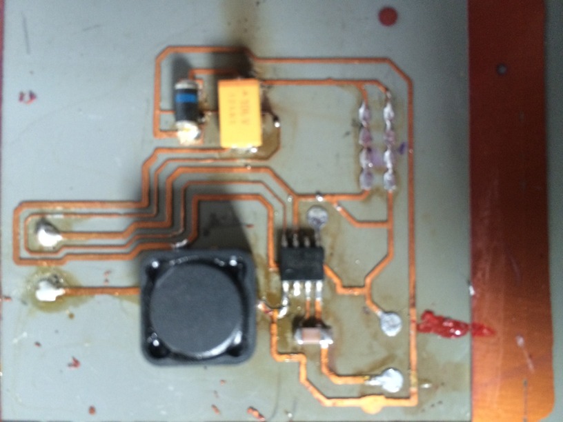

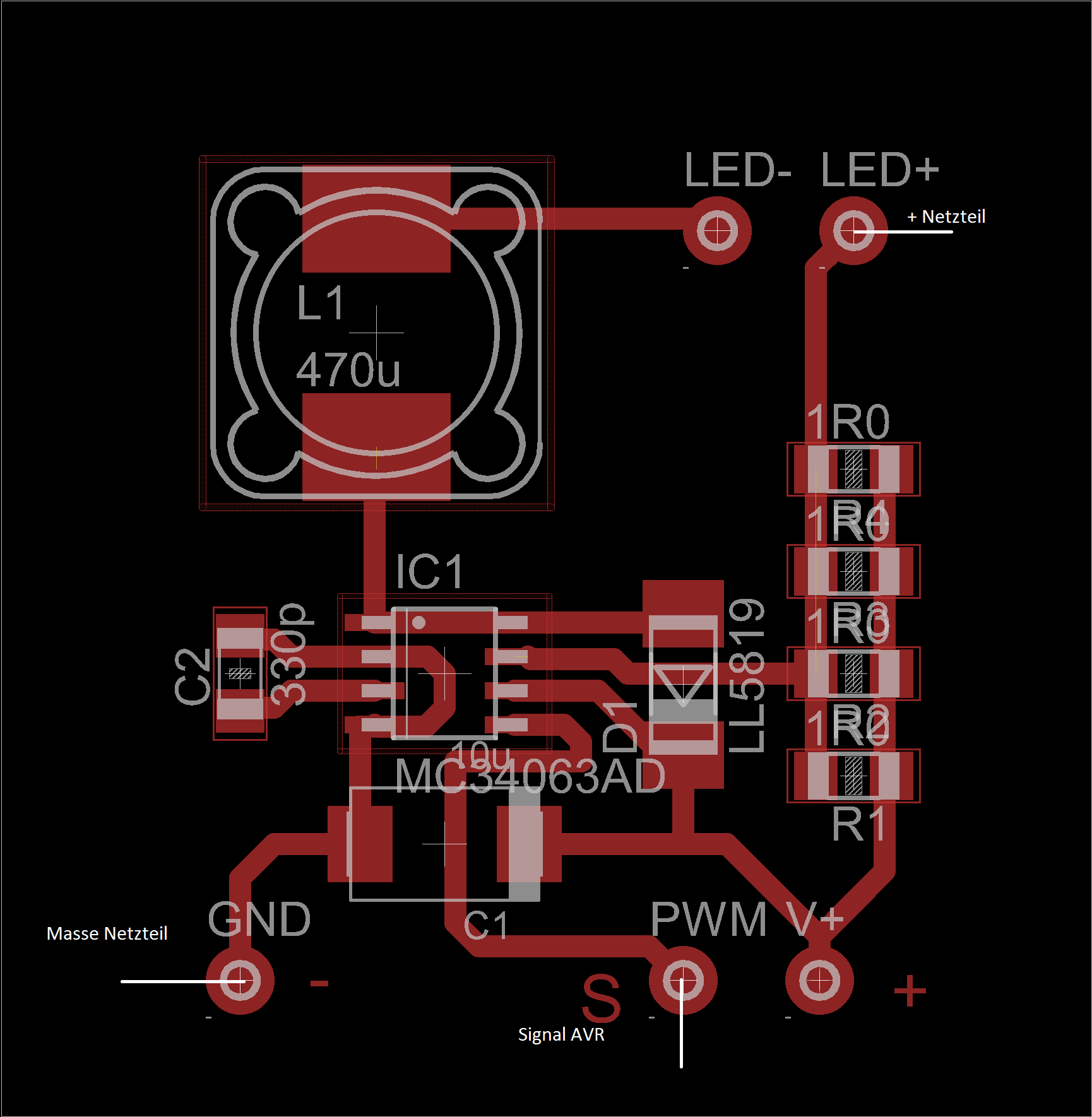

So da ist mein gebrutzeltes, die Kabel habe ich erstmal entfernt da es
einfach überschaulicher ohne ist.
So wie ich dass sehe gab es diesen Fehler im Schaltplan nicht, es ist
auch der originale wie aus dem Tutorial hier aus dem Forum, habe
lediglich die .brd Datei geändert und widerstände hinzugefügt.
Ich dachte auh an Lochraster, allerdings habe ich keine zuhause, und die
Platine war eben schneller zur Hand.
Ärgerlich dass es nicht funktioniert hat.
von Falk B. (falk)
Was hast du an dem Satz vom Lothar
"Mach mal ein paar Fotos vom Aufbau (jeweils 300kB reichen völlig)..."
nicht verstanden? Und dann SOOOO unscharf! Frecheit!
Siehe Bildformate!
Was meinst du damit? Bei Eagle soll man IMMER Schalplan und Layout
parallel geöffnet haben, damit sie immer konsistent bleiben!

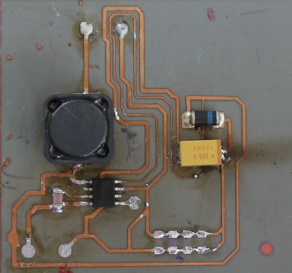

Meinte mit Vorschlagen den autorouter sorry.
wenn ich den Route befehl ausführe sagen wir von GND zum IC dann
leuchtet ja einmal der passende pim vom IC und dass GND, nach diesem
Verfahren habe ich dass Layout gemacht, hier nocheinmal ein Richtiges
BIld, kleiner bekomme ich es einfach nicht hin -  sorry wegen dem
vorherigen.
@mawin
an PWM war momentan nichts angeschlossen, habe dass Kabel auf masse
gelegt
von Klaus R. (klara)
Mal eine blöde Frage, was ist eine Alukernplatine?
Wenn ich das Bild von der Platine so betrachte kommt mir da ein gewisser
Verdacht hoch. Kann es sein das Dein Trägermaterial der Platine Alu ist?
Es sieht schon farblich nicht nach Hartpapier oder Epoxyd aus.
mfg klaus

Prüfe alle Verbindungen mit einem Durchgangstester (Piepser), Pin 6 am
IC scheint mir nicht unbedingt angeschlossen zu sein, dort geht VCC in
den IC.
Ausserdem wäre es keine schlechte Idee, die vier Widerstände zur
Strombegrenzung wieder einzulöten und statt desen die beiden
Kurzschlüsse zu entfernen.

von oh mann (Gast)
welche der Schaltungen soll das denn sein?
http://www.mikrocontroller.net/articles/MC34063
da ist keine dabei, bei der Pin1 und Pin8 zusammen über eine Diode nach
V+ gehen.
Diode und Spule vertauscht?
von Thilo H. (thaala)
Es fehlt außerdem der Kondesator am Ausgang.
Hast Du Burnout syndrom beim erstellen des Schaltplans?
Gruß T.
von Falk B. (falk)
@ oh mann (Gast)
>V+ gehen.
Die hier.
http://www.mikrocontroller.net/articles/Konstantstromquelle_fuer_Power_LED#Dimmung

Alukern ist isoliert, habe eine Leitungsunterbrechung zur Diode
gefunden, somit kann kein strom fließen, desweiteren habe ich eine neue
Schaltung erstellt. Die 4 Widerstände sind parralel- somit sollte ich um
die 700mA erreichen.
was sagt ihr zu dem layout? schaltplan ist oben noch angehängt, ich
hoffe damit ist mein Problem gelöst.
lg
Wenn du shcon eine Kupferfläche hast, warum ist das dann keine Masse?
Du hast den Link von mir
[ ] nicht gesehen
[ ] nicht gelesen
[ ] nicht verstanden
- der Eingangskondensator gehört an den Eingang, also einfach vom
-Eingang
  kurz schräg hoch zum Kondensator. Aber das ist eh' kein Thema, wenn du
  das Polygon als Massepolygon ausführst.
- warum fährt die Leitung am Pin 5 so einen Haken?
- die Pins 1 und 8 könnten einfach geradeaus verbunden werden.
also wohl eher nicht verstanden. Es geht von v+ direkt an die
eingangsspule und dann an den ic pin6 sprich vcc, das ist doch so
richtig in meinem Schaltplan oder bin ich blind?
von Falk B. (falk)
Mein Gott, in der Zeit hättest du das LOCKER fliegend aufbauen können!
Beitrag "Re: Stepup 180V - sackt völlig zusammen"
Lass den Quark mit der Massefläche und mach den Rest gut. Oder nutze
einfach bestehende Layouts.
http://www.mikrocontroller.net/wikifiles/7/7c/KSQ_PLED.zip
Nein, denn man kann und MUSS auch die jetzige Schaltung zum Laufen
bringen, DANACH kann man eine Überarbeitung machen. Siehe
Fehlersuche.

Aber ist an dieser Schaltung etwas auszusetzen so wie ich sie nun
überarbeitet habe?
von Falk B. (falk)
>folgendes, dass Natriumpersulfat ist ziemlich schnell erschöpft, da ich
Für eienn fliegenden Aufbau brauchst du kein Natriumpersulfat.
>überarbeitet habe?
Massefläche weg
Pin 1 und 8 direkt verbinden
Mach den Masseanschluss besser von deinem Lötpad zum Kondensator
Der Rest ist erstmal OK.
> Massefläche weg
erstmal vielen dank an euch!
dann müsste ich damit richtig liegen oder Falk?
von Falk B. (falk)
Fast. Die Y-Verwzeigung für die mMasse brauchst du nicht, mach lieber
die kurze Verbindung Pin 4-2 unter dem IC
Den komischen Knick an den Widerständen rechts braucht auch keiner,
einfach direkt gerade verbinden.
:) aber jetzt!
Wahnsinn was es alles zu beachten gibt, aber habt erbamen- bin noch grün
hinter den Ohren.
gruß
Lars
von Falk B. (falk)
Das sieht OK aus.
hallo,
ich glaube ihr werdet mich verfluchen, aber die schaltung funktioniert
leider immernoch nicht, habe es genauso gemacht wie oben, mittlerweile
fließt strom wenn pwm auf masse ist, umso kleiner Vin, desto höher der
Strom.
an den ausgängen messe ich 0V, von GND an die jeweiligen ausgänge messe
ich 24V. Nur wo ist der Fehler?
lg
von Falk B. (falk)
also nun ist mein stand wie folgt, sollte alles richtig verlötet sein
wie ich das sehe, wenn ich jetzt V+ vom netzteil nicht anschließe und
stattdessen V+ vom Netzteil an LED+ anschließe läuft die Schaltung
einwandfrei, hir mal ein kleines Beispiel.
Warum ist dass so?
Edit: was ich vergessen habe. LED+ habe ich auch an dass Netzteil direkt
angeschlossen habe ich Evtl C2 doch falsch herum eingelötet?
von Falk B. (falk)
Dann stimmt was nicht. Kurzschluss irgendwo? Unterbrechung?
Wenn bei normaler Einspeisung 10V/0,5A fließen, müssen diese 5W irgendwo
ankommen. Was wird dann warm?

Poste ein KLEINES, SCHARFES Bild mit max. 500kB.
>meinte oben C1 sorry, kann es leider nicht nocheinmal bearbeiten
Woher sollen wir wissen ob der richtig eingelötet ist, wenn wir ihn
nicht sehen? Auf dem Layout ist er richtig rum drin.
So oben Angehängt dass Bild der Schaltung - hoffe die Aufkösung passt so
von Falk B. (falk)
Die doppelte Auflösung wäre voll OK gewesen und auch besser. Aber was
solls, man erkennt schon das Meiste. Sieht erstmal OK aus. IST der PWM
Eingang auf GND geschaltet? Sicher?
Prüfe nochmal alle Lötstellen am IC, einige sehen nicht so toll aus,
soweit man das beurteilen kann.
> IST der PWM
Nein PWM geht direkt auf den AVR - Testweise war dieser auch auf GND.
dass ergebniss war dass gleiche.
der IC ist sauber verlötet bzw hat korrekten Kontakt an der Platine.
Warum läuft die Schaltung wenn ich V+ weglasse und stattdessen V vom
Netzteil an LED Out gebe? also dort wo auch die Sicherungen sind.
Sieht auf dem Bild nicht so aus!
Welche Sicherungen? Du meinst die Widerstände?
Vielleicht hast du den IC gegrillt und er schaltet dauerhaft durch?
Jedenfalls bekommt die LED direkt V+ und der Pfad nach Masse läuft durch
den IC.
Hast du die Masse von deinem Netzteil auch an die Masse vom AVR
angeschlossen? Sonst ist der PWM-Eingang nicht wirklich auf GND. Am
besten verbinde den PWM-Eingang DIREKT auf dem Borad mit GND, zumindest
testweise.
Tut mir leid- meinte natürlich die Widerstände
den IC.
der IC arbeitet aber tadellos sobald ich die kabel wie im obigem Bild
anschließe, sogar Faden mit dem AVR funktioniert
testweise.
habe beides gemacht, sobald Vnetzteil an LEDout angeschlossen ist
funktioniert alles. Ich evrstehe nur nicht wieso?

von Falk B. (falk)
Aha.
Vielleicht hast du einen Haarriss auf der Platine. Oder dein 1 Ohm
Widerstände haben Probleme. Leg mal NORMAl 24V an und miss, ob die
Spannung An den Pins 6, 7 und an LED+ ankommt. Wenn nicht, finde die
Unterbrechtung.
Ich trau deinen Lötstellen am IC noch nicht wirklich. Poste ein Bild in
GUTER Auflösung (ca. 1600x1200) kleiner 1MB.
von Falk B. (falk)
>aber mal was ganz anderes, es gehen ca.2 Volt durch den IC verloren sehe
>ich dass Richtig?
Ja, das ist die Sättigungsspannung des Transistors + Treiber im IC.
An 24V kann man keine LED mit mehr als 20V Flußspannung betreiben mit
dieser Schaltung.

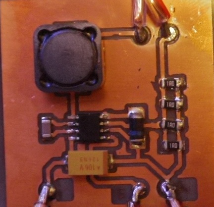

dass hexenwerk ist vollendet, tut mir leid dass ist dass schönste bild
was rausgekommen ist. habe die ganze zeit schon probiert.
Spannung kommt an:
IC Pin6,
IC Pin7,
LEDout+,
LEDout-,
wieso?
ich blicke nicht mehr durch, zudem ist mir kein besseres Bild gelungen.
so nach langem hin hund her ist die fehlerursache gefunden:
Pin7 vom IC - Kaltlötstelle, diese hat sich irgendwie gelöst, beim
messen mit dem multimeter hat sich der PIN natürlich leicht gegen die
Platine gedrückt und hat einen Wert angezeigt.
nachdem ich dies korrigiert habe funktionierte die Schaltun einwandfrei.
Ein manko gibt es dennoch, die Spule pfeift im Betrieb von 4 LED´s, ich
werde die Hz des PWM versuchen zu erhöhen und mehr LED´s in Reihe
schalten und hoffe dass sich durch die erhöhung der Last dass pfeifen
mildert.
Vielen vielen Dank für die tollen infos- jetzt geht es darum einen
Reflow ofen zu finden oder basteln der meine Platine backen kann
(500x200)
Habe leider keine Firma gefunden die solch ein Maß für mich backen kann.
Ich wünsche euch eine Gute nacht.
LG
Lars Meyer
