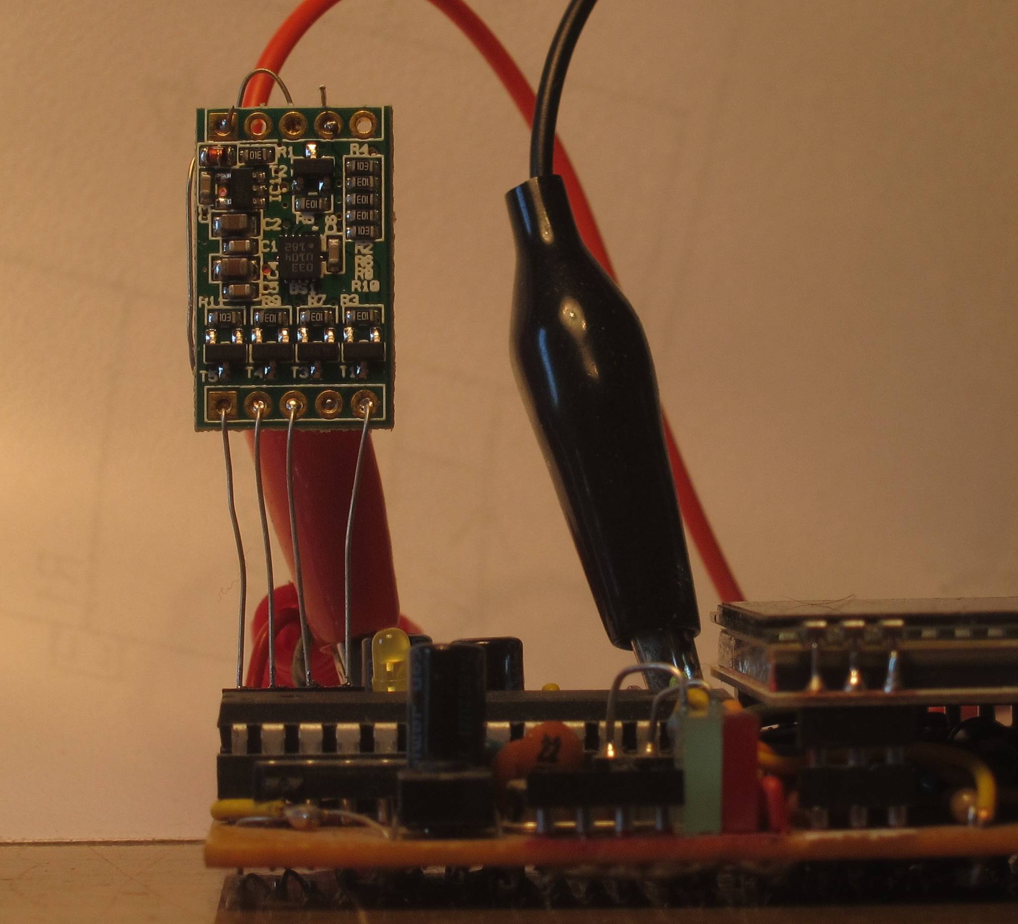

Geschätztes Forum,

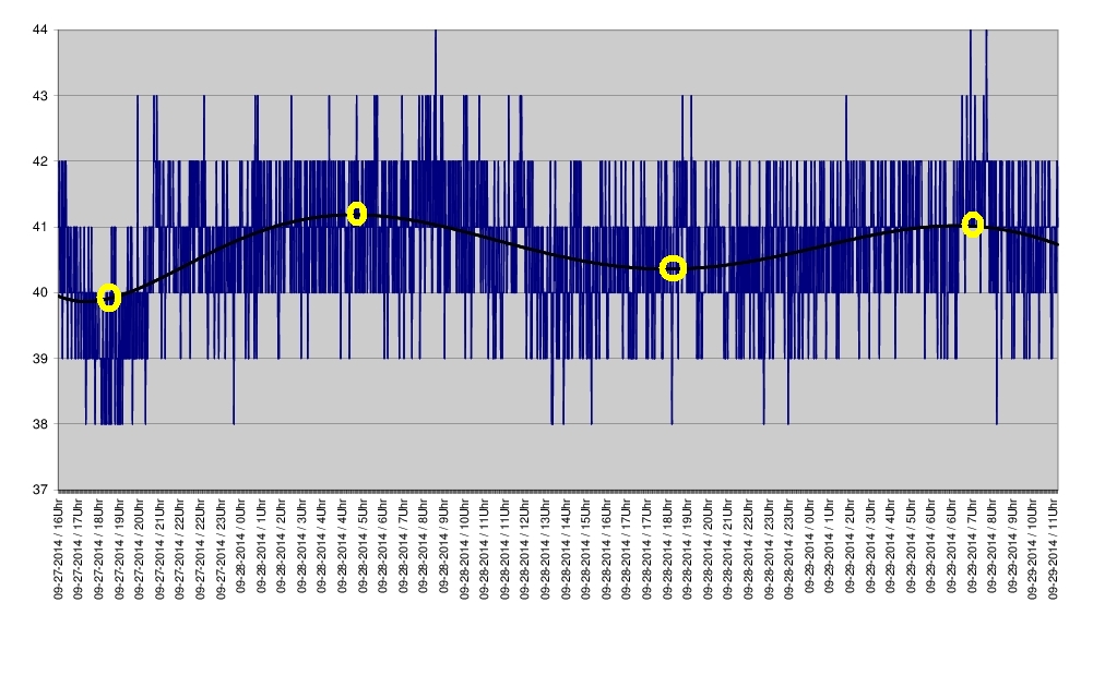

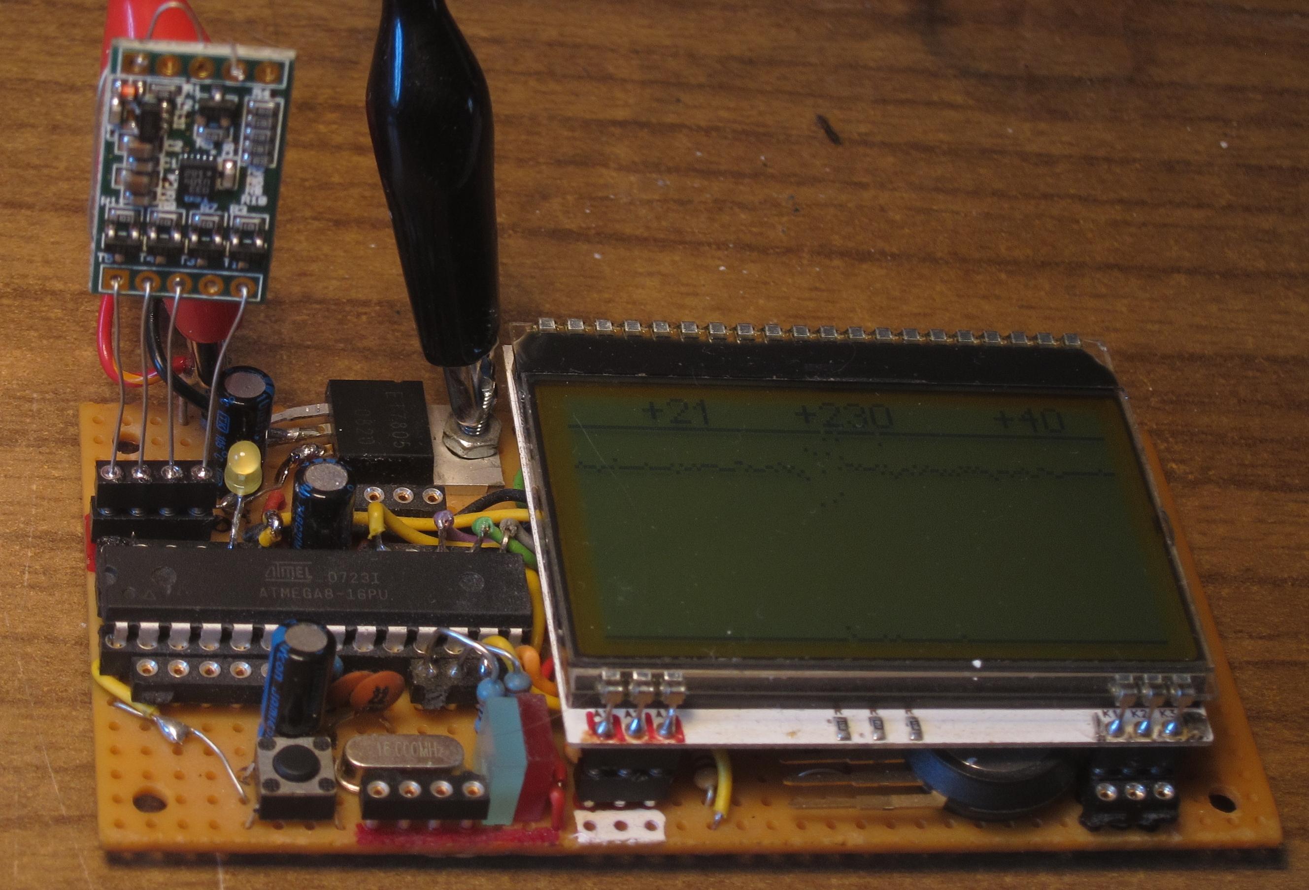

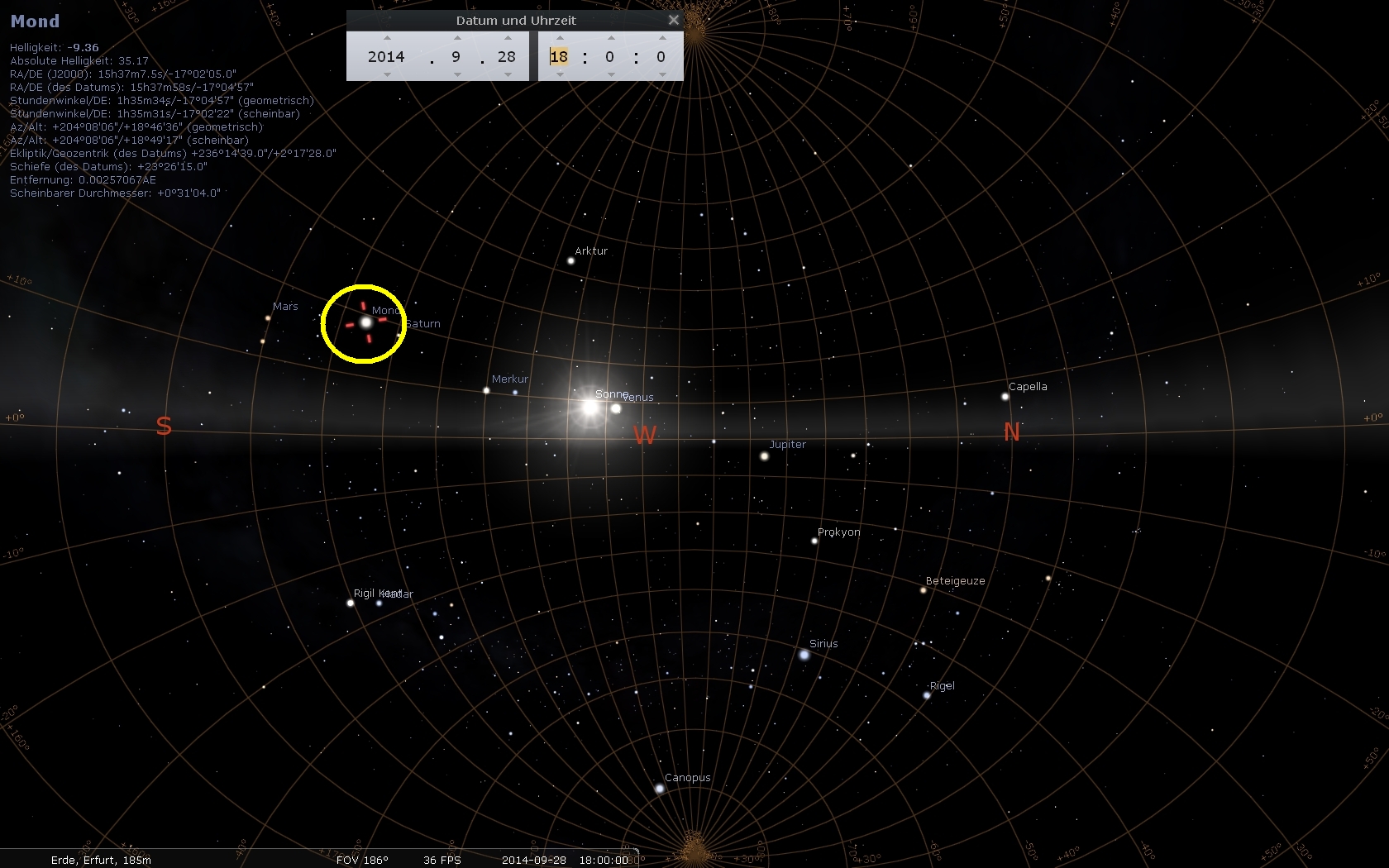

mit einem Beschleunigungssensor BMA020 von BOSCH zeichnete ich tagelang
die Erdanziehungskraft auf (Raumtemperatur nahezu konstant).
Messort: Erfurt / Thüringen

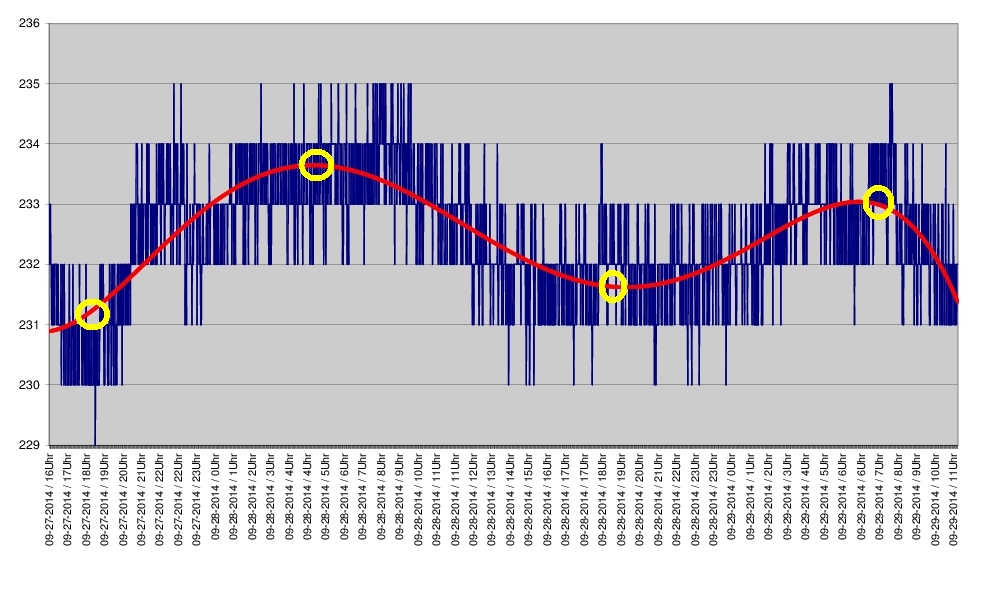

Das Resultat findet Ihr in im xls-File, der Messwert der Y-Achse
schwankte in dieser Zeit um. ca. 1 Digit (Sensor stand hochkant)

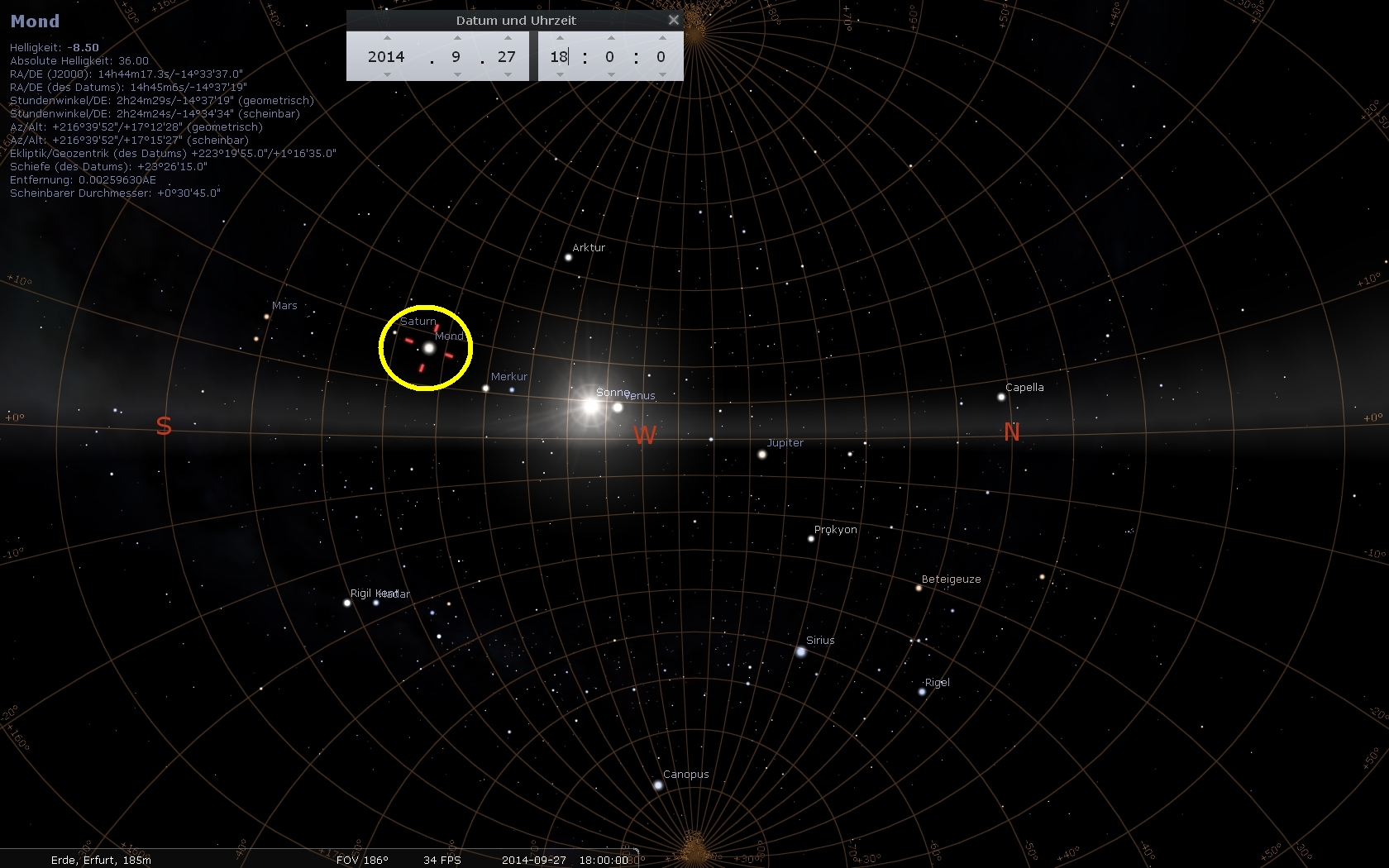

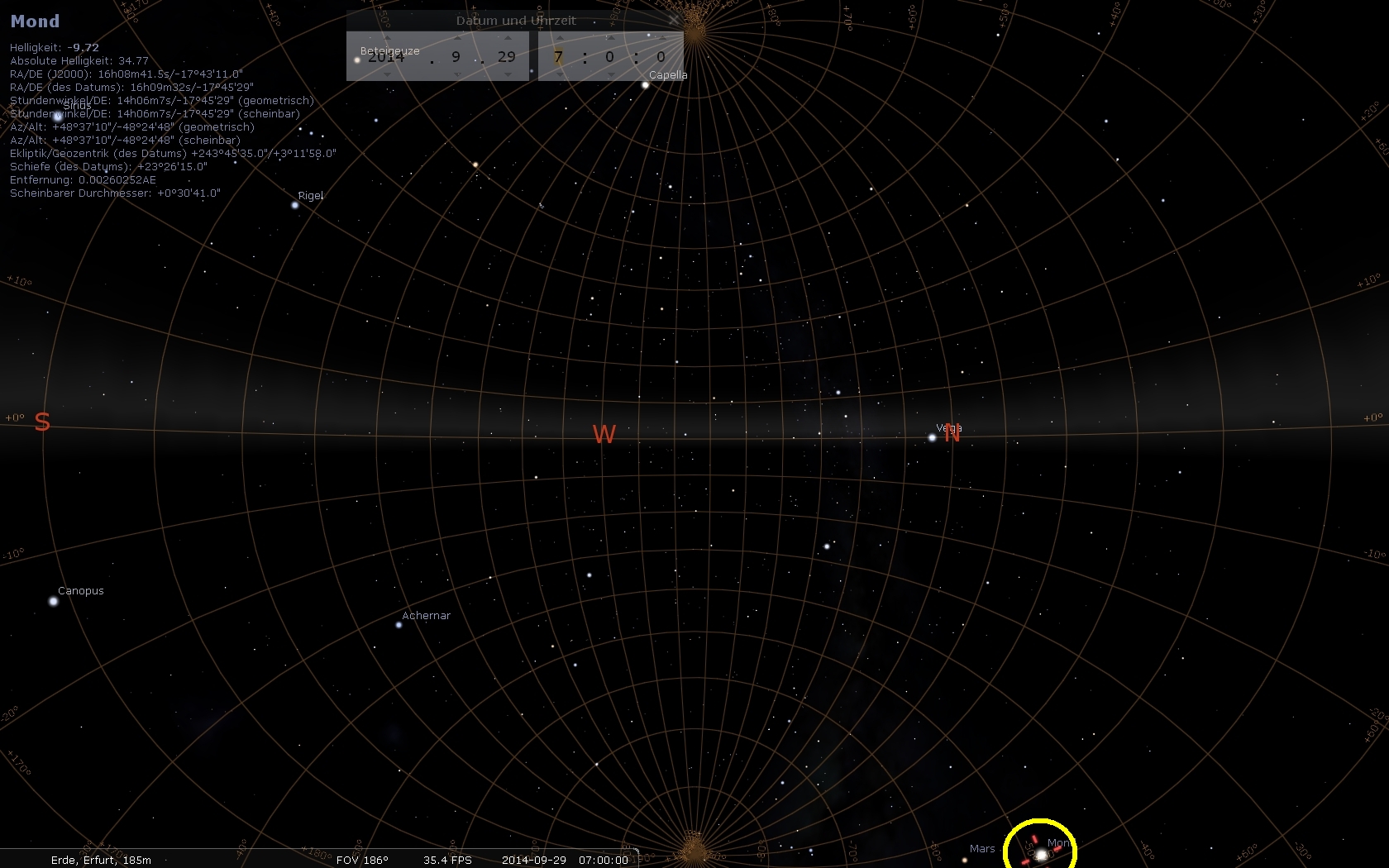

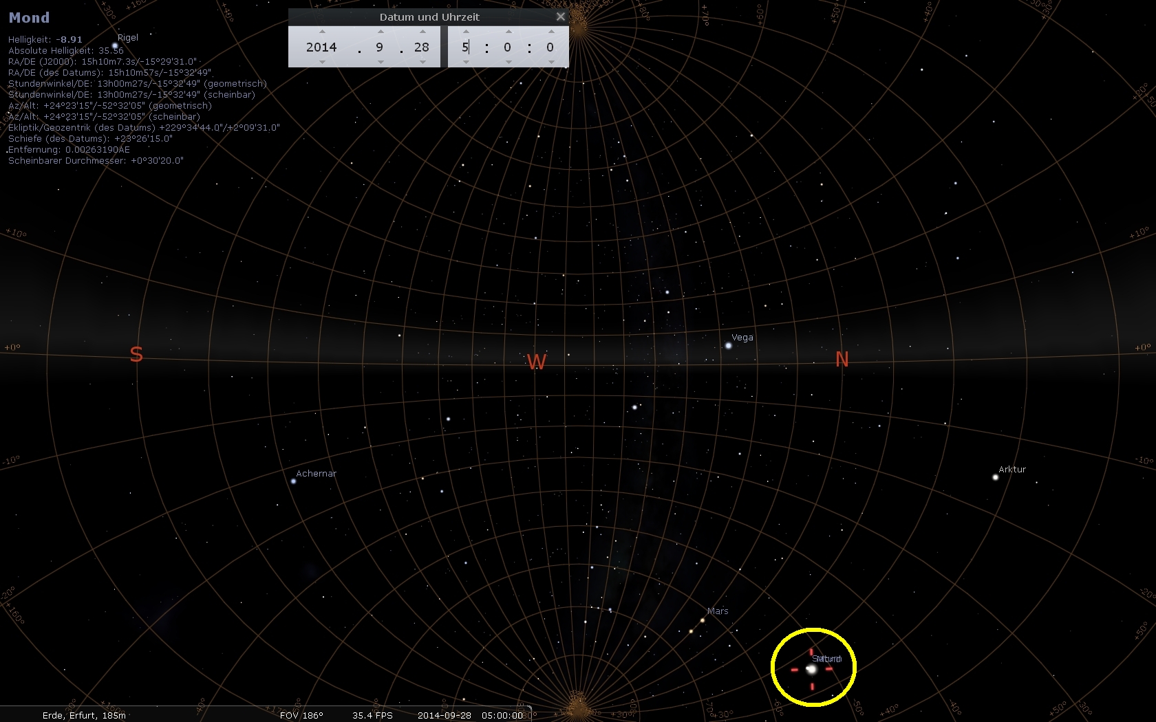

Die Trendlinie verglich ich mit der Mondposition (Stellarium).
Immer dann, wenn der Mond die Südhalbkugel der Erde anschaute, erhöhte
sich die Erdanziehungskraft.
Vielleicht besitzt jemand von Euch genauere Messdaten, würde gern
wissen, wie stark sich das Gewicht eines Körpers durch den Einfluss des
Mondes auf der Erde ändert?
Gibt es genauere Sensoren, den die 10 Bit vom BMA020 reichen für manche
Anwendungsfälle nicht aus?
Ab jetzt empfehle ich meiner besseren Hälfte, sich nur dann auf die
Waage zu stellen, wenn sie von ihrer momentanen Erd-Position aus den
Mond sehen könnte ;-)

Viel deutlicher wird das nicht werden. Wenn man sich die
Mondbeschleunigung auf der Erde ausrechnet kommt man auf rund 10e-5g
Unterschied zwischen Mond über einem, oder auf der anderen Seite der
Erde.
Da bräuchte man also min. einen 12bit-g-Sensor um mehr als 1 Bit
Änderung zu bekommen. Der wiederum dürfte eher als Seismograph dienen,
als als Mond-Messer.
Auf alle Fälle müsste man einen Zeitfilter drüberlegen der alles
ausblendet was kleiner als Stunden ist.

Toll, dass du glaubst knapp ueber das Rauschen gekommen zu sein. Da
muesste man nun einen Software Tiefpass drueber legen muessen.
Sicher gibt es genauere Sensoren. Was soll denn das Budget sein, und was
moechte man denn messen. Wenn der Mond drueber eine Aenderung von 1E-5
macht, wird irgend eine Messung dies detektieren muessen. zB ein Pendel
misst die Schwerkraft. Das wird ein Focault Pendel sein, dh eins, dessen
vertikale Schwingungsebene sich Horizontal rum dreht. Und natuerlich im
Vakuum. Und etwas antreiben sollte man's auch noch. Und dessen Zeit
sollte man auf einiges besser als 10ppm messen koennen. Dh es werden
beliebige Mengen an praktischen Problemen warten. Ein passendes Budget
vorausgesetzt, ist das die Domaene von angewandten Physikern.

OP #3822193
>Wenn du bei der Y-Achse Einflüsse der Mondanziehung
>festgestellt haben willst, warum zeigst du dann den
>Verlauf für die Z-Achse?
Du hast Recht ! Danke.
Die Y-Messwerte sind noch viel deutlicher ausgeprägt.
