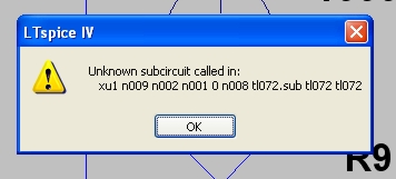

Ich versuche verzweifelt den TL072/74 in LTSpice einzubinden. Dazu habe
ich mir von Texas Instruments die Modell-Datei runtergeladen, genannt
TL074.301.
Die, bzw. deren Inhalt habe ich als *.sub in LTSpice eingebunden. Über
opamp2. Klappt auch alles.
Nur bei der Simulation bringt er mir diese Fehlermeldung.
Weiter komm ich nicht.

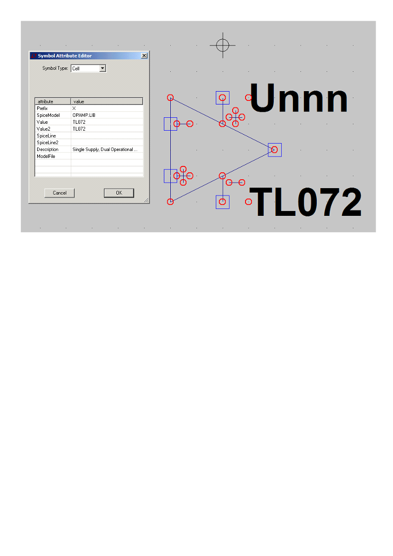

Hast du beim Prefix ein "X" eingetragen?
Bei "Value" muß dann "TL074" rein.
Und im Schaltplan selbst kannst du die Direktive ".lib TL074.sub"
eintragen, das File "TL074.sub" kopierst du am besten in das
Verzeichnis, wo deine *.asc-Datei liegt. Dann solle alles klappen.

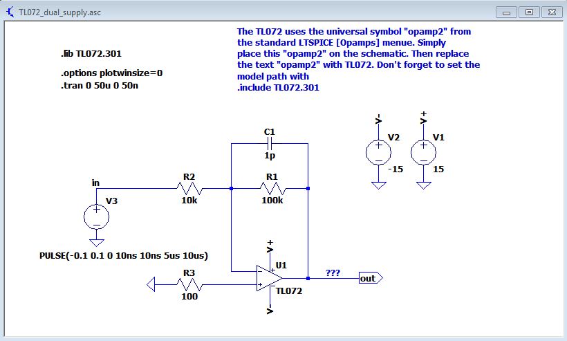

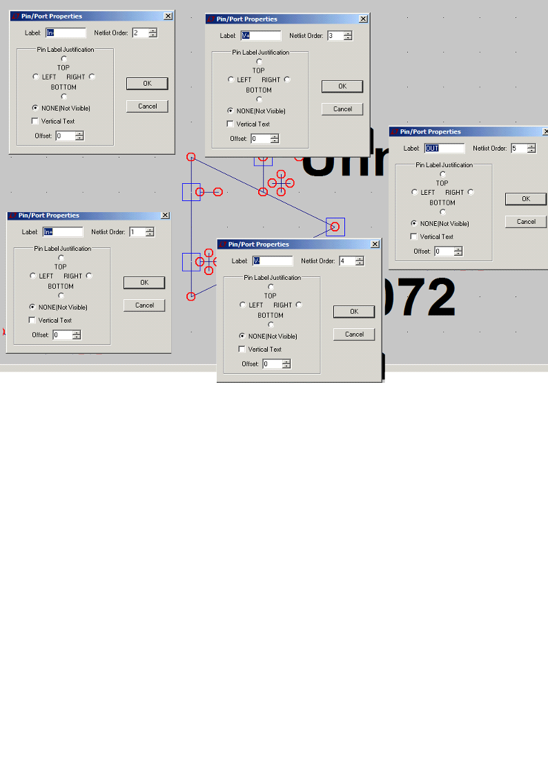

Hallo BL,
so sieht der TL072 in meiner Library "OPAMP.LIB" aus. Im Bild die
TL072.ASY Datei mit den Attributen des TL072.

Schlaufüchse gehen zur LTspice Yahoo group und laden sich die fertigen
Beispiele herunter.
TL072_test.zip
https://groups.yahoo.com/neo/groups/LTspice/files/%20Lib/
Den zip-file einfach in deinem Schaltplanordner entpacken. und schon
kannst du simulieren. Vergiss die Methode alles in die
Installationsordner zu kopieren.
Helmut
