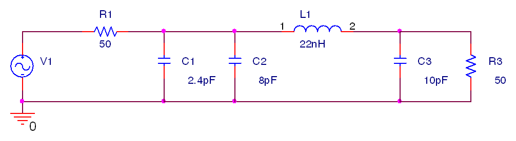

ich habe ein analoges Tiefpass-Filter 3. Ordnung. Das Filter ist wie in
"PI-Filter.png" gezeigt aufgebaut ist. Leider ist mir nicht klar, um
welchen Filtertyp es sich handelt. Den Bode-Plot der

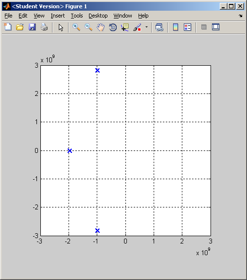

Übertragungsfunktion des Filters findet Ihr in "Bodeplot.pdf". Die
Übertragungsfunktion besitzt die in "PN-Diagramm.png" gezeigten drei
Pole. Sie besitzt keine Nullstellen.
Könnt ihr mir einen Tipp geben um welchen Filtertyp es sich handeln
könnte. Zunächst hatte ich an einen Bessel-Tiefpass gedacht. Auf Grund
der Welligkeit im Durchlassbereich scheint es jedoch eher ein
Tschebyscheff Tiefpass zu sein.
Mit freundlichen Grüßen
Guido
PS.: Die 2.4 pF ergeben sich aus der Ausgangskapazität des Verstärkers.
Tschebyscheff hat eigentlich eine ausgeprägtere Welligkeit. Bessel
schwingt gar nicht über. Deswegen dachte ich da eher an Butterworth.
Aber Butterworth bildet besten Kompromiss zwischen linearen Verlauf und
Steilheit. Es wird wohl doch in Richtung Tschebyscheff gehen.
Aber wer sagt denn das hier ein klassisches Filter vorliegt?
mfg klaus
Nimm mal R3 (die Last) weg und simulier dann nochmal. Schreib mal die
(komplexen) Werte der Pole als Zahlen auf, danach die
H(s)=1/(s-pol1)(s-pol2)(s-pol3)
und rechne H(s)*H(-s) aus. Dann nachschlagen ob dieser Term ein
typischer Filterterm ist.

Richtig... sagt niemand. - Beim Tschebyscheff-Filter müssen die
Pole auf eine bestimmte Weise (die ich vergessen habe) auf einer
Halb-Ellipse verteilt sein. Ob das hier der Fall ist, müsste man
wirklich nachrechnen.
