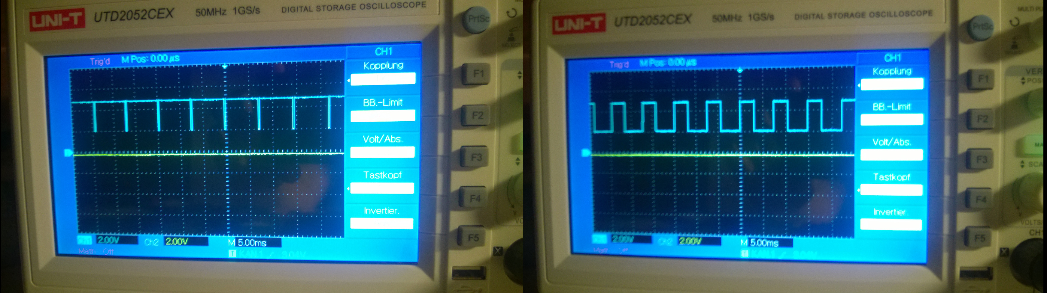

ich habe kürzlich den DMX Transceiver von Henne gebaut.
http://www.hoelscher-hi.de/hendrik/light/dmxled.htm
Habe dann die Board.hex draufgezogen um das Board zu überprüfen, da war
alles okay. Danach hab ich die LED Firmware überspielt.
Soweit so gut. Da ich daheim kein DMX Pult habe, wollte ich den
Transceiver mittels 2 LEDs und den internen Programmen testen. Jedoch
leuchten die LED's permanent, also habe ich die Outputs des ATMEGA8151
an den Oszi gehängt.
Setze ich den Transceiver unter Strom ist das PWM Signal zunächst sehr
breit, fast auf Gleichstromniveau, jedoch wird es mit der Zeit immer
schmaler(siehe Anhang), bis es einbricht und nur noch
Gleichstromcharakter hat. Danach blinkt kurz die grüne StatusLED.
Sobald ich den Transceiver vom Strom trenne und wieder anschließe geht
das Spiel wieder von vorne los.
Kann das ein Problem mit dem Taktgeber sein? Habe einen 8MHz
Quarzoszilator anstatt des Resonators eingebaut, allerdings dürfte das
ja kein Problem mit der Firmware haben oder etwa doch?
Gruß Thomas
Klingt nach einem Einschalttest in der Software.

Hast du die beiden Eingangsleitungen mal kurzgeschlossen (miteinander
verbunden)?
Das ist ein Differenzverstärker am Eingang. Wenn sich die Eingänge da
irgendwas einfangen, dann wertet die Schaltung alles mögliche aus. Und
einfangen können sich die genug.
Wenn ich den Transceiver anschalte und alle DIP Schalter auf OFF habe
hat ist der Pin einfach nur auf VCC. Das PWM Signal kommt erst wenn man
den 10ten DIP umlegt-> Standalonebetrieb. Wobei eig. erst dann ein
Programm laufen dürfte, wenn ich einen einen der ersten 3 DIPs umlege.
Henne schreibt dazu:
Stand Alone Mode
Durch Einschalten von DIP10 wird der Stand Alone Mode aktiviert.
Folgende Einstellungen sind über die übrigen DIPs möglich:
DIP1-3   Programm
DIP5-8   Geschwindigkeit
DIP9   Strobe
>verbunden)?
Hab ich grade probiert, aber hat keine Änderung hervorgebracht.
Ich hab die Software mal mit angehängt, falls da jemand etwas mehr
rauslesen kann von euch. Meine letzten und einzigen Programmierungen
waren vor ein paar Jahren mit ABEL. Da kann ich nur die grobe Funktion
aus der Datei erkennen.
Vergiss das. Ich hab überlesen, dass du im Testmodus 'manuell' bist.
> Das PWM Signal kommt erst wenn man den 10ten DIP umlegt->
> Standalonebetrieb. Wobei eig. erst dann ein Programm laufen dürfte,
Nope.
Du hast 3 Bits an diesem Eingang und 8 Demoprogramme. Auch das Programm
0 ist ein Programm.
Nach allen was ich im Code gesehen habe könnte das Verhalten korrekt
sein.

Das Muster '0' hat einen Bitunterschied im 7. Bit. Ich würde das als
'Blink diese LED' ansehen. Auch hab ich in der Software was gelesen,
dass es da wohbl einen Fader von einem Zustand in den nächsten gibt. Ich
bin allerdings noch nicht durchgestiegen, wie das funktioniert.
Was ist mit den restlichen Mustern? Sehen die so aus, wie man aus den
Mustertabellen erwarten könnte?
OP #3824703
Das is das Seltsame.
Das Programm läuft an sobald ich DIP 10 umlege,
es macht dabei keinen unterschied ob dabei einer der anderen DIPs
geschalten ist oder währenddessen geschalten wird. -> Keines der Muster
wird abgerufen.
Ich habe momentan an den ersten 2 Outputs eine LED geklemmt, zur
optischen überprüfung und mit Oszi alle 8 AD(Output1-8) Pins abgerufen,
die senden alle das gleiche Signal (Synchron)
Dass das Mäuseklavier korrekt verlötet ist, dessen bin ich mir sicher,
hab ich auch mit der Board.hex (Testfile) überprüft.
Im Code steht etwas, von reset pattern. Hat das vllt. was zu tun mit den
Programmpattern?
