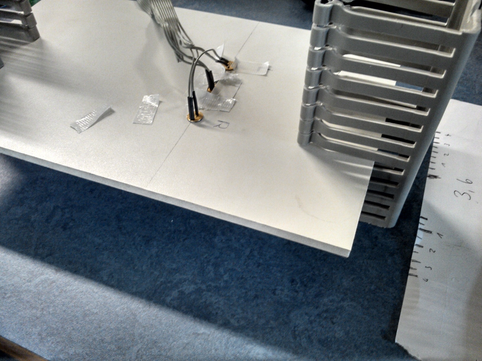

ich will ein Linienfolgerauto realisieren.
Das Auto ist relativ groß mit 70x45cm. Es soll am besten einem weißen
Klebeband auf blauem Linoleum folgen. Das Problem ist allerdings: Das
Auto ist je nach Einfederung 4-5cm vom Boden entfernt.
Daher dachte ich ein Sensor in dieser Art:
http://www.pololu.com/product/960
ist nicht zielführend, da die LEDs zu schwach leuchten.

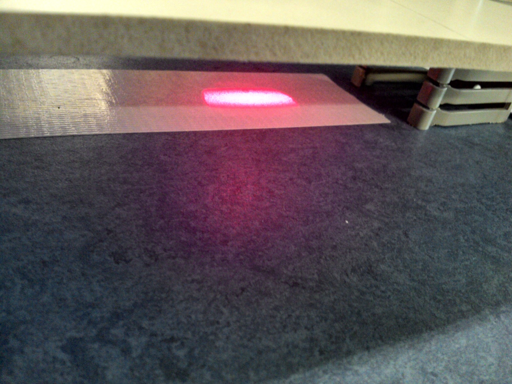

Deshalb habe ich es nun mit einer Laserdiode und zwei Fotodioden
probiert.
Laser:
http://www.conrad.de/ce/de/product/187540/Laserdiode-Rot-655-nm-5-mW-QL65D5SA?ref=list
Fotodiode:
http://www.conrad.de/ce/de/product/152977/Fotodiode-TO-39-820-nm-55-Osram-Components-BPW-21?queryFromSuggest=true
Die Empfindlichkeit der Diode beträgt laut Datenblatt ca. 80% bei den
655nm  des Lasers.
Nun habe ich etwas rumprobiert mit der Anordnung des Lasers und der
Dioden. Es ist allerdings nie ein sehr großer Unterschied zu bemerken.
Laser und Fotodioden sind auf einer Linie, Laser in der Mitte und die
zwei Fotodioden jeweils 2,5cm weiter außen.
Wenn ich beide Fotodioden symmetrisch in ihre Löcher setze, gibt, bei
mittig liegendem Streifen, die eine 0,06V und die andere 0,05V per
Multimeter zurück. Wenn ich sie in etwa so ausrichte, dass die gleichen
Spannungen kommen sind die Unterschiede trotzdem relativ gering.
  L        R
0,052V    0,056V            mittig
0,048V    0,056V            bei 1cm versetzt nach links
0,038V    0,049V            bei 2cm versetzt nach links
0,022V    0,026V            bei 3cm versetzt nach links
auf der rechten Seite ist es sogar noch etwas schlechter. :-(
Die Spannungswerte werden danach verstärkt und zum Mikrokontroller
weitergeleitet.
Generell will ich fragen, was ihr sensorentechnisch für Tipps für mich
habt. Ein zusätzlicher Laser? Was komplett anderes?
Ich weiß, es gibt auch z.B. Kameras, welche als Sensoren verwendet
werden können. Es sollte, allerdings so einfach wie möglich sein! :-)
Sorry für den langen Text. Ich hab das hier extra so ausführlich
geschrieben, falls Einwände gegen mein sonstiges Vorgehen gibt.
Anbei noch zwei Bilder zu meinem Versuchsaufbau, falls es etwas bringt.
schonmal Danke für eure Antworten...

Dann musst du dafür sorgen, dass die Dioden ein Bild von der Welt
bekommen, was dein Ansinnen unterstützt. Deine geringen Unterschiede
zeigen, dass der Streifen an der Position der Dioden keinen sonderlich
guten Kontrast erzeugt. Der Laser beleuchtet nur einen Punkt und dann
gelangt das diffus gestreute Licht auf sehr vergleichbaren Wegen zu den
Dioden. Warum sollten sich große Signalunterschiede ergeben.
Du brauchst eine Möglichkeit zur Erkennung des Streifens. Betrachte die
beiden Dioden als zwei Pixel einer Kamera. Dort wird ein scharfes Bild
durch eine Linse erzeugt. Und genau das wäre eine Lösung. Ein großes,
gleichmäßig ausgeleuchtetes Feld am Boden, dass auf die 2Pixel-"Kamera"
abgebildet wird. Alternativ kann man natürlich auch den Lichtweg
umkehren und einen Detektor verwenden und kurz hintereinander den linken
und den rechten Teil des Bildfeldes mit einer ausreichend eng begrenzten
Lichtquelle spot-mäßig beleuchten.
von Thilo S. (ts42)
Hm ja du das ist ein guter Ansatz! Danke!
hab den Laser mal um 90° gedreht und das Ergebnis ist schonmal gut!
Abstand                  L         R
4cm nach rechts       0,027V    0,034V
3cm nach rechts       0,031V    0,048V
2cm nach rechts       0,036V    0,056V
1cm nach rechts       0,065V    0,071V
mitte                 0,077V    0,071V
1cm nach links        0,082V    0,068V
2cm nach links        0,072V    0,049V
3cm nach links        0,062V    0,033V
4cm nach links        0,040V    0,025V
ich hab das glaub ich sogar mal so gehabt, da ich letzte Woche dachte so
passt es. Evtl. ist durch die Kabelspannung der Laser gedreht worden.
Naja ich denke damit lässt sich arbeiten, oder?

von Ulrich H. (lurchi)
Die jetzigen Fotodioden sind praktisch ungerichtet (55 Grad Öffnung).
Damit bekommt man kaum Ortsauflösung und die Bereiche aus denen das
Signal kommt überlappen sich vermutlich schon deutlich und es kommt auch
schon einiges Licht aus Bereichen die nicht aktiv beleuchtet werden. Da
gibt es besser gebündelte Fotodioden bzw. Fototransistoren. Wobei ja
schon ein 30 grad Typ eine deutlich Verbesserung geben sollte. Die
Empfangsbereiche sollte im Idealfall ohne große Überlappung
nebeneinander sein, und ganz von der Beleuchtung ausgeleuchtet werden.
Im jetzigen Fall kommt viel Ortsauflösung davon was der Laser beleuchtet
- entsprechend ist der Unterschied links / rechts eher klein.
Um weniger vom Umgebungslicht abhängig zu sein, kann man die Beleuchtung
modulieren, d.h. nur den Unterschied zwischen der Intensität mit und
ohne LED berücksichtigen. Die Empfängerschaltung sollte dazu etwa linear
sein - so kleine Spannungswerte sind da schon komisch. Wie wird da
gemessen ?
Die Justierung wird einiges einfacher, wenn man es umgekehrt aufbaut:
also einen eher breiter Detektor (das könnte die BPW21 sein, weil man
die ja schon mal hat - ein kleinerer Winkel wäre aber eher von Vorteil.)
und dann 2 relativ eng gebündelte rote superhelle LEDs (ca. 10-15 Grad
sind meist gut zu bekommen) im Wechsel (links/aus/rechts). Die LEDs kann
man halt deutlich einfacher ausrichten als Fotodioden, wo man den
empfindlichen Bereich nicht sehen kann, sondern nachmessen muss.
