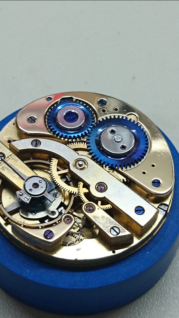

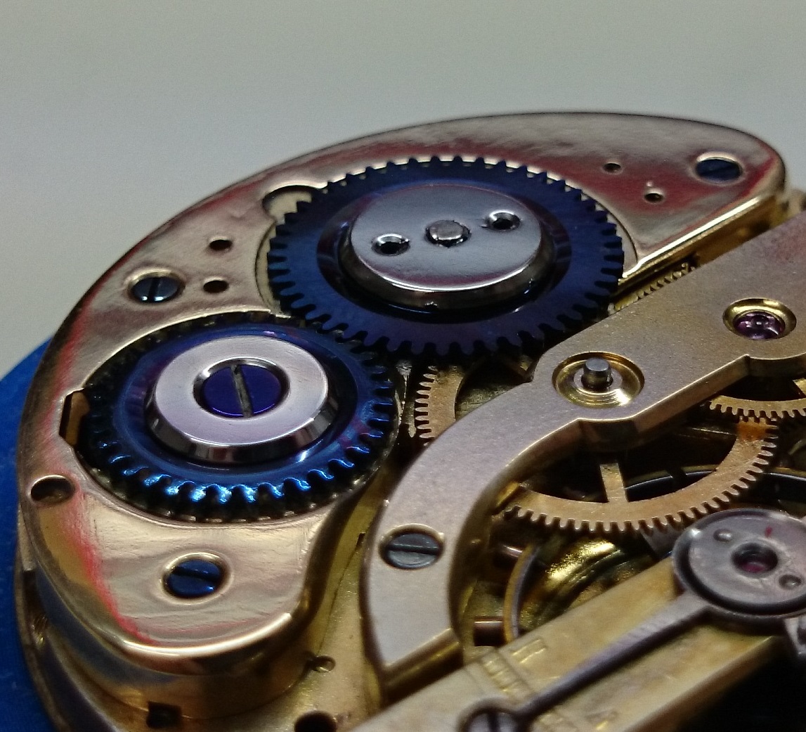

OP #3825134
Hier mal kurz das bisherige Ergebnis vom Nass Schleifen und Polieren mit
Baumwolle (Das Uhrwerk ist übrigends ein kaputtes von Ebay zum Üben,
dort fehlen ein paar Lagersteine und ein paar Zahnräder haben ein paar
Zähne zu wenig).
Man sieht besonders oben rechts, dass das Metallteil "Dellen" hat.
Auch die große Mutter in der Mitte ist nicht makellos. Ich würde das
Metallteil gerne so bearbeiten wollen, dass es wie ein Spiegel wirkt.

Als erstes musst Du Dir überlegen, ob Du polieren oder schleifen willst.
Polieren ist eine Bearbeitung, die allein dem schönen Aussehen dient.
Schleifen dagegen ist eine Feinbearbeitung, die eine ebene Oberfläche
erzeugt. Jenachdem mit einer Genauigkeit bis unter ein Mikrometer.
Dazu brauchst Du aber typisch eine Schleifmaschine. Polieren erzeugt
dagegen eine ziemlich wellige Oberfläche, die als Spiegel nicht
geeignet ist.
Gruss
Harald

#3826003
Mike Mike schrieb:
> Also muss immer feiner geschliffen werden um die Oberfläche gerade zu
> bekommen und auch gerade zu halten. Aber mit was schleift man? So feines
> Schleifpapier gibts doch nicht, oder?
Dann sieh dich mal um, bis zu welchen Körnugsgraden es noch
Schleifpapier gibt.
Aber so wie die Bleche jetzt aussehen, wirst du da sowieso erst mal mit
einer groben Körnung anfangen müssen. Jede höhere Körnung dient dann nur
noch dazu, die Kratzer der vorhergehenden Körnung zu entfernen, und
seinerseits wieder feinere Schleifspuren zu hinterlassen, die mit der
nächst höheren Körnung entfernt werden. So lange bis man fein genug ist,
dass man mit Polieren beginnt.
Du kannst natürlich auch gleich mit der Politur anfangen, nur solltest
du dann noch nicht allzu alt sein, denn sonst erlebst du die
Fertigstellung nicht mehr.

Grundprinzip beim  Polieren ist, dass das Polierwerkzeug weicher ist als
das Werkstück. Die harten Polierteilchen lagern sich im Werkzeug ein und
bilden sozusagen mikroskopische Schaber. Gerade bei den sehr harten
Metalloxiden oder Diamantstaub besteht nur so die Möglichkeit die
Teilchen im Werkzeug einzubetten.
Damit entscheidet sich auch, welches Teil (Werkstück oder
Werkzeug)abgetragen wird. Die sehr harten Körner haften im weichen
Werkzeug und tragen das Material des harten Werkstücks ab.
Man kann daher weiches Leder mit Chromoxidpaste zum "abziehen" eines aus
gehärtetem Stahl bestehenden Rasiermessers einsetzen.
Verbunden damit ist aber, dass beim Polieren Kanten und andre
Abweichungen von einer ebenen Fläche gerundet werden. So erschreckend
wie beim oberen Bild an der Uhr kann das Resultat besonders beim
maschinellen Polieren werden, wenn man keine Kontrolle über den
Fortschritt der Arbeit hat.
In Kreisen von Uhrenfreunden ist eine durch Polieren verrundete Kante
ein absolutes Pfui.
Schleifpapier geht auch nicht, das rundet Kanten auch ab, wenn es nicht
durch ein genau passende Unterlage geführt wird.
Ein Holzstab, Zinn oder Kupfer (beim "Schleifen von Diamanten mit
Diamantstaub) verhindert weitgehend das Rundpolieren der Kanten.
Ein besondres Pfui bei Uhren ist, dass die Gefahr besteht, dass
Polierstaub in die Lager kommt und dort die Zapfen oder die Lagersteine
mit der Zeit wegpoliert. Anschließendes sorfältiges Reinigen ist
einMuss.

OP #3827838
Dennoch ist es zu aufwändig dieses Werk zu reparieren. Es stammt von
jemand, der mehrere Werke nur in eine Kiste geschmissen hat, um sie
auszuschlachten. Ich teste an dem Werk nur ein paar Sachen, die ich an
selbst gefertigten Teilen noch nicht machen möchte, weil gewisse Teile
sehr aufwendig zum Herstellern sind. Wie gesagt, es fehlen Lagersteine,
Zähne, ein paar Zahnräder und der Zapfen des Ankerrades ist wohl unten
abgebrochen. Das Werk zu reparieren lohnt nicht, da gibt es andere.
Aber zurück zum Thema, habe jetzt mit einem Schleifblock gearbeitet und
bis 5000 Nass geschliffen und dann mit Hand poliert. So wird das schon
eher was. Sind zwar noch kleine Riefen drin, aber wenn ich das noch mit
10000 Schleife, dann sind die auch weg. Jedenfalls ist die Oberfläche
jetz so plan wie ich es möchte.
