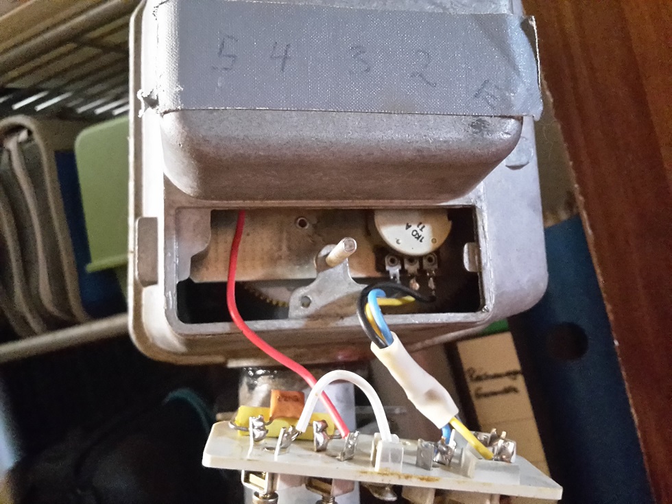

Hallo zusammen !
Vielleicht kann mir jemand aus dem Stehgreif helfen, ich habe am
Wochenende diesen Stolle Antennenrotor ergattert, leider ohne
Steuereinheit. Das sollte aber das kleinste Problem darstellen, wenn man
denn erstmal weiss wie das Ding angesteuert wird.
Und bevor ich jetzt die zwölf gutmütig geschmierten Zahnräder komplett
ausbaue wollte ich erstmal fragen ob sich da jemand auskennt.

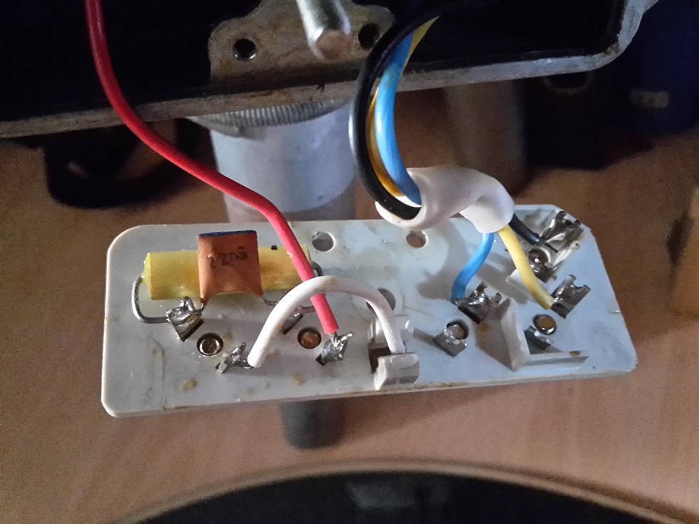

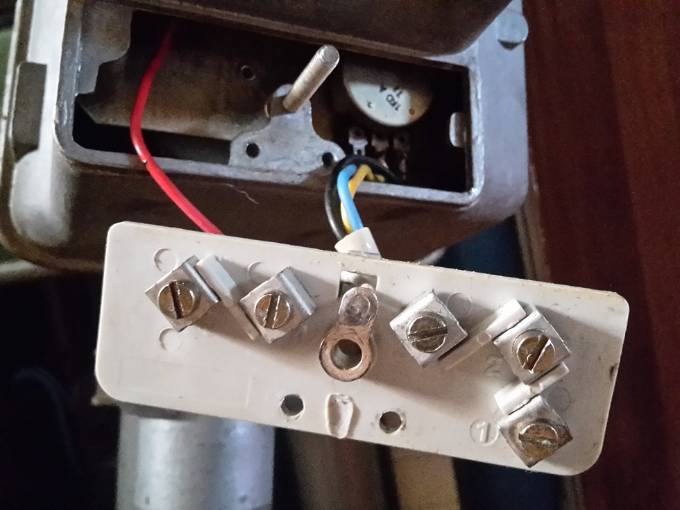

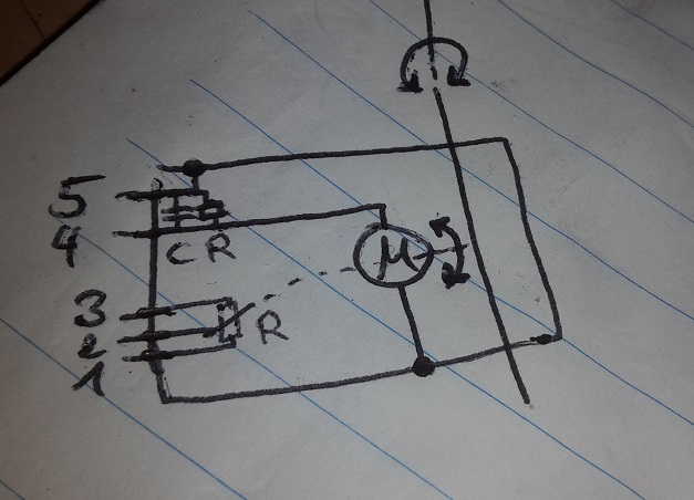

Und zwar sind es 5 Anschlüsse, Pin 1, 2 und 3 gehören offensichtlich zum
1k Poti der die Position zurück meldet, aber wie wird der 24V AC Motor
angesteuert ?
In Schaltplänen ähnlicher Modelle waren immer zwei Eingänge (für jede
Drehrichtung einen) und ein gemeinsamer Ausgang eingezeichnet, bei
meinem Modell sehe ich aber nur eine rote Leitung von Pin 4 im Gehäuse
verschwinden. Rückleitung kann wohl das Gehäuse sein, zumindestens wird
Masse über einen Ringkabelschuh vom Gewindebolzen abgegriffen...
Und zwischen Pin 4 und 5 messe ich 56 Ohm... Aber wie wird die
Drehrichtung gesteuert ?

Gast #3825578
Genau... Grade nochmal nachgemessen: 1,2 und 3 gehen eins zu eins nur
aufs Poti, keine weitere Verbindung irgendwo anders hin.
Die beiden bauteile zwischen 4 und 5 sind 1µF und 22nS.
Kann es sein das der Motor die Drehrichtung nur über verschiedene
Frequenzen der Speisespannung ändert ?
Gast #3825620
Soweit ich mich erinnere, hatten manche einfachen Rotoren ein
Steuergerät mit einer "mechanischen" Anzeige. Gut möglich, dass ein
Komparator die Stellung des Poti im Steuergerät mit der Stellung des
Poti im Rotor verglichen hat, und damit die beiden Motoren (Einer im
Steuergerät und einer im Rotor) identisch über Relais angesteuert hat.
#3825623
> angesteuert ?
Ganz einfach:
Pin 5 ist gemeinsame Masse für Motor und Schleifer des Potis
Pin 1 und 4 sind die beiden Phasen für den Motor, zwischen den Phasen
liegt ein 120µF / 35V (bipolarer!) Elko der die jeweilige Hilfsphase
erzeugt.
Mit GND an 5 und 19..24VAC an 1 oder 4 dann Rechts- bzw. Linkslauf.
Pin 2 und 3 sind die Enden des Potis welche im Original in einer
Brückenschaltung verschaltet sind und auf einen Komparator mit Hysterese
gehen.
Butzo

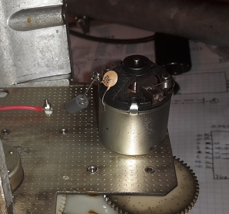

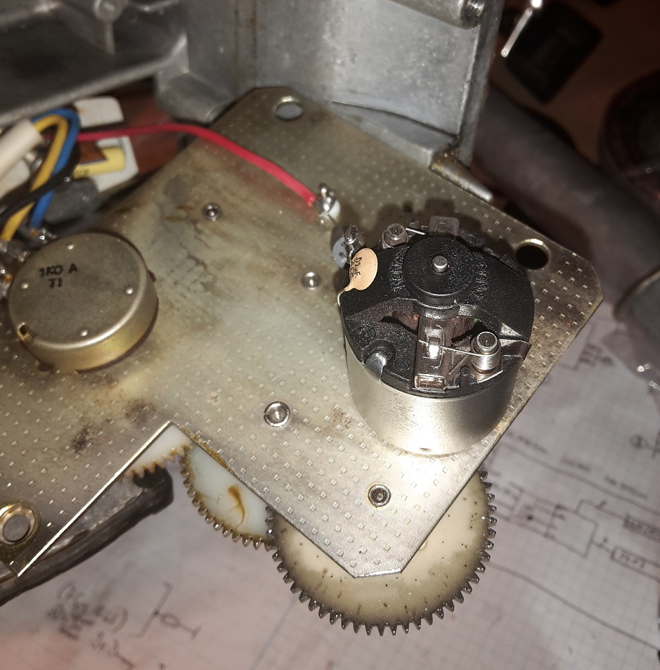

So, ich habe mich durch verschiedene Bilder und Datenblätter im Internet
täuschen lassen! Kann gut sein das er nur so aussieht wie ein Stolle,
kann auch gut sein das jemand schon an dem Teil rumgebastelt hat, auf
jeden Fall ist wirklich ein DC Motor verbaut!
Höher als 5V DC traue ich mich aber momentan nicht, doch das Rohr dreht
sich dabei gleichmässig und der Motor zieht grade mal 400mA... Bei 5,5V
dreht der Motor schon hör und spürbar schneller, glaube nicht das das so
gut für die Mechanik ist... Die 0,2mm² Steuerleitung die Ursprünglich
daran angeschlossen war würde auch dafür sprechen oder ?
Grüße und Danke !

Gast #3826155
Ja das kommt hin, bei 5V braucht er für 360° ganze 2,5 Minuten, das ist
ein wenig langsam... Werd mal Strom und Zeit bei 6V messen, original ist
der Stolle auch nicht grade schnell mit 1 Minute... das würde ja schon
reichen.
Und habe den Motor doch mal frei gelegt und er sieht wirklich nach etwas
mehr aus... Unter gekommen ist mir so einer aber noch nicht, es steht
auch leider nichts auf dem Motor selbst.
Gast #3826265
der Motor wird original mit 20V AC betrieben, also Mut
Ich habe ein paar Daten und ein Schaltbild, melde dich mal an, dann
schicke ich Dir ne PN
Peter
Gast #3826287
Vielen Dank für das Angebot.
Sofern es ein original Stolle wäre dann stimmt das. Hatte wegen den
Stolle Datenblättern im Internet auch Anfangs an 20V AC gedacht... aber
als ich es einfach mal vorsichtig ausgetestet habe kam bei AC nur ein
ungesundes Brummen und bei DC heulte der Motor sofort auf.
Desweiteren kann man auf dem Motorgehäuse + und - sowie ein HONG und ein
KONG erkennen, sonst leider nix.
Habe sie jetzt auch schon ein paar Vollkreise mit 5V DC drehen lassen,
klappt einwandfrei. Denke im Betrieb nachher wird es irgendwas zwischen
4 und 6 Volt, je nach Tageszeit, Lautstärke und Vibration.
