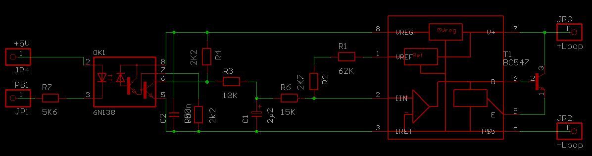

Dann wollte ich parallel dazu einen 0-20mA Ausgang aufbauen und habe
dazu den XTR115 und einen LTC-DAC genommen. Bis auf die tatsache, das
ich den ersten zerschossen habe, habe ich die Beispielschaltung nicht
zum laufen bekommen. Hat schon mal jemand per µC 0-20mA produziert.

von Uwe Kullmann (Gast)
Nun habe ich eine ganze Menge hier experimentiert.
PWM Signal über einen 6N139 auf ein RC Tiefpaß und dann dort Spannung
messen. Ergebnis: Es geht, aber:
Das Gleichspannungssignal ist nicht linear! In der Mitte, also bei
einem  Tastverhältnis von rund 50% habe ich fast 5% ABweichung von der
optimalen Graden und zwar nach unten hin.
Weder eine Änderung der RC Kombination noch eine Änderung des
PullUpwiderstandes am optokoppler bringen da merklich was.
Heute habe ich den 6N139 gegen einen 6N137 getauscht. Letzterer
überträgt zwar das Signal echt super, braucht aber fürs da sein schon
5.6mA. Da sich die Empfangsseite in der 4-20mA Schleife befindet, taugt
das ganze nicht.
Jetzt könnte ich noch den HCNR200 testen (heute von Conrad
eingetroffen). Die Beispielapplikation im Datenblatt will zwei OP's
haben. Mir scheint der Aufwand dafür wieder viel zu groß zu werden!
Ausserdem haben die nicht geschrieben, welche OP's und wie groß die
Widerstände.
Noch mal meine Fragen:
Warum ist das geglättete PWM Signal nicht Linear?
Gibt es nicht eine einfache Lösung, 4-20mA isoliert aufzubauen?
Ich bin doch nicht der erste auf der Welt, der so ein Mist bauen will.
Kann man sowas nicht fertig als Huckepackplatine kaufen oder noch
besser direkt als IC?
Wenn nicht, wer hat Spaß und die Fähigkeit sowas zu bauen?
Uwe
von dds5 (Gast)
Der höchsten Anteil am Linearitätsfehler dürfte von den
unterschiedlichen Flankensteilheiten am Ausgang des Optokopplers
kommen.
Bekanntlich ist Durchschalten (von Transistoren) schneller als Sperren
und daher fehlt halt ein Teil des Signals.
Dieter
Das Sperren des optos habe ich mit einem Widerstand zw. basis und
Emitter etwas schneller gemacht.
Vielleicht sollte man statt optokoppler einen Übertrager nehmen?
hat einer eine idee??
von Hannes L. (hannes)
In welchem Frequenzbereich arbeitest du denn? Vielleicht geht es ja
etwas langsamer besser.
Der Tiny13 tickert mit 9.5MHz, kein Teiler.
Der Prescaler arbeitet mit Teiler 8 bzw. 64, das ganze noch mal durch
zwei geteilt.
Ich habe aber alle Varianten durchgespielt. ohne oder mit Teiler 8 ist
besser fürs RC Glied, Im Bereich um 0 oder 255 schafft der optokoppler
es nicht mehr die kurzen Flanken zu übermitteln.
mit dem Teiler 64 gehts noch am besten, aber der Gleichspannung und
damit dem Signalstrom ist die PWM Frequenz unterlagert und das ganze
ist nicht linear.
Davon ab, im Fast PWM Mode war die Linearität auch nicht besser.
Vielleicht habe ich auch einen Fehler im Messaufbau:
Der Tiny erzeugt in 10er Schritten im Abstand von 5 Sekunden die PWM
Signale. Ich messe mit einem Metex Ditigalmultimeter die Spannung am RC
Glied und schreibe diese alle ins Excel.
Erster Wert ist z.B. 4mA, letzter Wert ist 21,6mA, insgesamt 26
Messwerte. Also:
21,6mA - 4mA
--------------  = 0,704mV lineare Schrittweite
   25
Ich erzeuge 26 lineare Messwerte wie oben erklärt und packe meine
gemessenen Werte daneben, dann lass ich Excel einen Graphen machen und
sehe, wie meine Messwerte einen Bauch haben.
Bei 50% Pulsweite sind das rund 5%!
Jetzt habe ich noch eine Hürde gefunden:
Der Optokoppler schaltet ja nach Masse.
Wenn er nicht leitet, wird C über den R +PullUp Widerstand geladen.
Wenn der optokoppler leitet, schliesst er den Pullupwiderstand und den
R auf Masse. C wird also nur durch R entladen. Da der PullUp 3,3k hat
und R 10K ist die Lade- Entladekonstante durch schon stark
unterschiedlich.
Wenn der Optokoppler schaltet, fliesst auch ein höherer Strom gen Masse
und belastet damit meine Stromquelle im XTR115. Die Spannung bricht
etwas ein. Auch das könnte unlinearitäten verursachen.
Am besten Wäre ein Optokoppler, der eine Gegentaktendstufe hätte, damit
ich keinen PullUpwiderstand benötige und auch nicht unnötig Strom
kurzschliessen muss.(oder so)
Vielleicht sollte ich den Opto mal ganz weglassen und das RC Glied
direkt am Tiny anschliessen und messen.

von Florian (Gast)
Um die flanke steiler zu bekommen haben manche optokoppler am ausgang
nen Anschluss für die Transistor-Basis. Wenn man die mit nem Pulldown
auf GND bringt geht's besser.
Ich weis nicht genau, wo das her kommt, liegt wohl daran dass der
ausgangstransistor nicht sauber abschaltet.
von Bernhard S. (bernhard)
>unterschiedlich.
Vergrößere doch den R 10K auf einige 100K ... MOhm,
dann ist zumindest eine Fehlerquelle beseitigt
und Du kannst auf einen Optokoppler, der eine Gegentaktendstufe hätte,
verzichten
@florian:
Habe ich auch getan. Im Optimum schwächt der Widerstand den
Ausgangstransistor nicht ab und das Signal ist (fast) rechteckig. Aber
ebend nur fast!
@Bernhard:
Wenn ich R erhöhe, muss ich C verkleinern, um nicht mein überlagertes
Signal zu verfälschen. Je höher R ist desto weniger darf ich das RC
noch belasten. Dann müsste ich einen Impedanzwandler nachschalten.
@PeterL:
Kannst du mir ein Beispiel zum HCNR200 schicken? Vielleicht ist diese
lösung wirklich die beste?
Im Datenblatt ist ein 20mA Current Loop Beispiel abgebildet, aber ohne
Werte. Vielleicht könntest du mir auch diese mal nennen?
@UWE
Könntest Du uns Deine momentane Schaltung mal zur Verfügung stellen?
Wäre besser für uns zum mitreden/mitdenken.
Danke

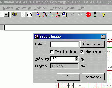

Ja sicher. Aber keine Ahnung wie ich die aus Eagle hier rein bekomme
Als Grafik exportieren...
Eintippen: export image, Rest per Dialog. Am besten als GIF-Format,
dann kann es auch ein alter Browser darstellen.
...notfallst tut es auch ein "Hard-Coppy"
(Taste "DRUCK" - rechts oben auf der Tastatur)
Da gibbet nix mit Export Image.
Aber der printscreen hats getan :-)

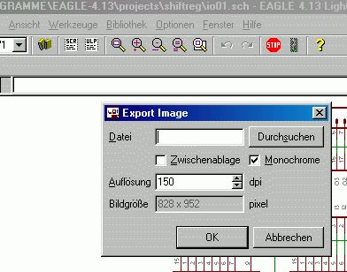

Nix Export Image?? Nunja, wenn du meinst...
Eagle hat aber eine Eingabezeile (oberhalb des Zeichenbereiches)...
Wenn man munter (mit der Tastatur) drauf los tippt, dann landen die
getippten Buchstaben in dieser Eingabezeile.
Tippt man nun "exp (Leerzeichen) im" ein (Abkürzungen von "Export
Image"), und betätigt danach die Entertaste (Eingabeabschlusstaste),
dann erscheint der im Anhang befindliche Dialog, in den man den
Dateinamen eingibt und die Grafik abspeichert.
Eine echt gelungene Beschreibung für eine Eagle Version 4.13.
Wenn ich meine 3.51 irgendwann einmal hochrüsten werde, weiß ich schon
wie es geht. Danke.
