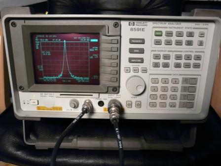

Hallo möchte mich von meinem HP8591E Spektrum Analyzer trennen. Habe
einen anderen und zwei Geräte benötige ich  nicht.
Die technischen Daten sind im Netz zu finden.
Verbaute Optionen:
004 Quarzofen
301 diese setzt sich zusammen aus der 101 und der 201 wie ich im Netz
gelesen habe.
Außerdem  gibt es dazu den Deckel der die Front verschließt.
Es handelt sich ja um ein transportables Gerät.
Im Deckel  enthalten sind 2 Handbücher / Kurzanleitung in Deutsch.
So wie eine Speicherkarte  mit unglaublichen 32kB Speicher. Mit dieser
können die Messungen an den Rechner übertragen werden.
Der Allgemeinzustand ist wirklich gut für dieses Gerät.
Kritisch ist der verbaute Speicherakku  wenn dieser defekt ist dann sind
sämtliche Kalibrierungen futsch. Der Akku wurde vor gut einem halben
Jahr von einem versierten Techniker getauscht.
Preisvorstellung sind 1200€.
Besichtigung und Abholung sind erwünscht Versand auf eigene Gefahr.
Standort ist Münster.

Der Angebotene SA hat, zumindest wenn er das auf dem Foto ist, keinen
TG.
Der Ausgang für den TG ist nicht bestückt. Der TG Ausgang sitzt, wenn
bestückt, unmittelbar direkt rechts neben dem Ein/Aus Schalter. (Wo auf
den Fotos die Abdeckkappe über dem gelben Schriftfeld sitzt)
