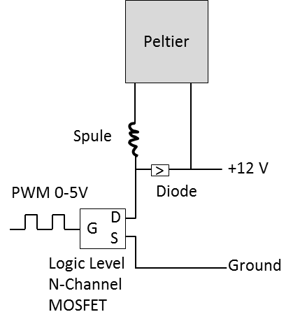

MaWin schrieb: > +--Peltier--+-- +12V > | | > Spule | > | | > +--|>|------+ > | > PWM --|I > | > GND Hallo, leider verstehe ich diese Darstellung nicht.. Es ist nur die Positive Spannung eingezeichnet, welche oben rechts wo +12V steht ans Peliter geht, oder? Dort wo Peltier steht ist einfach ein Draht, oder? Was heisst |I? Ist |>| eine Diode? Warum ist |I mit GND verbunden? Könnte mir ein Sachkundiger ein Schaltbild zeichnen? Vielen Dank, Marco
#3831945
-|>|- ist eine Diode, ja. | -|I | soll ein FET sein. In dem Falle ein logic-level n-Kanal FET. Je nach PWM-Frequenz könnte man dem durchaus auch noch ein paar andere Bauteile zur Seite stellen... Ansonsten ist das ein vollwertiges Schaltbild.

Hallo zusammen, danke. Dies sieht dann "schön gezeichnet", so aus, oder: Danke, Marco
#3832512
Die Diode verhindert also, dass es bei leitendem MOSFET einen Kurzschluss gibt. Die Inuktivität der Spule glättet den Strom, richtig?
ocram schrieb: > Die Diode verhindert also, dass es bei leitendem MOSFET einen > Kurzschluss gibt. Jein. Seine Hauptaufgabe ist, dass der Strom durch die Drossel weiterfließen kann, wenn der MOSFET abgeschaltet ist. > Die Inuktivität der Spule glättet den Strom, richtig? Ja. Gruß Dietrich

Ok danke. warum ist meine spule und mein fet hinter dem peltier und nicht davor wie auf den verlinkten schaltbildern zu sehen? und warum brauchr ich keinen kondensator wie auf den schaltbildern zu sehen? Gruss marco
#3832765
ocram schrieb: > warum ist meine spule und mein fet hinter dem peltier und nicht davor Weil bei Reihenschaltung die Anordnung der Bauteile egal ist, man nutzt also die Position für den MOSFET, die leichter anzusteuern ist. > und warum brauchr ich keinen kondensator wie auf den schaltbildern zu > sehen? Weil dein Peltier keine gefilterte Spannung braucht.
#3832818
MaWin schrieb: >> und warum brauchr ich keinen kondensator wie auf den schaltbildern zu >> sehen? > > Weil dein Peltier keine gefilterte Spannung braucht. Nicht? Das versteh ich nicht. Ich will mit diesem schaltbild doch quasi eine gleichspannung und folglich einen konstanten strom durchs peltier erreichen, welcher wegen dem pwm ursprünglich pulsier. Ist dies nicht genau eine gefilterte spannung? gruss marco

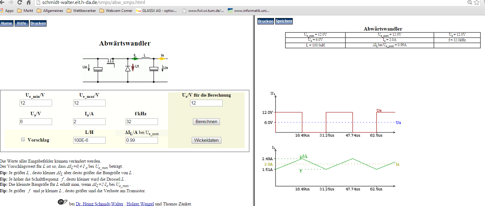

Hallo zusammen, ich habe die Spule mal auf folgender Seite berechnet: http://schmidt-walter.eit.h-da.de/smps/smps.html Ist der hier abgebildete Abwärtswandler für mich überhaupt brauchbar, weil ich ja keine Kondensatoren habe? Ich erhalte bei einer PWM Frequenz von 500 Herz (Arduino) und Delta I von 0.1 eine Spule mit 63 mH. Den Strom habe ich mal auf 3A eingestellt, obwohl ich eigentlich nur gut 2A benötige. An der Spulengrösse ändert sich mit 2A aber eh nichts. Klingt dies realistisch? Wenn ja, würde ich die Bauteile zusammensuchen freu Danke, Marco
Eine Spule mit 63mH ist unhandlich und teuer, da braucht es wohl eine Sackkarre zum Transport. Änder mal f auf 50 kHz und Delta IL auf 0.6A ab. Das ergibt +-10% Stromschwankung und ist völlig ausreichend. Und die Drossel mit 100µH wird handlich und leicht bezahlbar: https://www.darisusgmbh.de/shop/product_info.php/info/p8230_DPU100A5-----Drossel-100uH--5A.html und hat mit 5A noch gut Luft nach oben.
#3832980
Hallo, vielen Dank für den Tipp. Ich habe gar nicht gemerkt, dass ich vorher bei mH und nicht mehr bei uh war. Nun habe ich es wie Du vorgeschlagen hast mit Delta I = 0.6 und 50 Kilohertz simuliert und erhalte für die Spule nun genau 100 uH. Aber leider kann der Arduino ja nicht 50 Kilohertz sondern nur 0.5 Kilohertz, oder? Wie bringe ich denn nun da die 50 Kilohertz hin? Brauche ich mir bei 50 Kilohertz keine Gedanken über EMV oder irgendwelche anderen Sicherheitssachen zu machen? Bernd: Aus deiner Aussage schliesse ich, dass meine Berechnungen auch ohne die Kondensatoren im Berechnungstool stimmen? Danke & Gruss, Marco

Hallo zusammen, wäre zu Tips bezüglich obenstehender Frage dankbar: Ich würde also mein Peltier mit 12V und 2A an 32 kH PWM betreiben und dies glätten gemäss der oben angehängten Skizze Glättung.png . Als Spule würde ich mindestens 100 uH verwenden, um eine vernünftige Stromglättung zu bekommen. Kondensatoren brauche ich nicht - haben wir gesagt - weil wenn der Strom wegen der Drossel einigermassen konstant sei und die Last (Peltierelement) ebenso, sei die Spannung auch einigermassen konstant. Nun meine zwei Fragen: - Muss ich mir bei 32 kH sorgen über EMV oder "Elektrosmog" sonst etwas in der Art machen? - Ich scheine die Kondensatoren wie in folgender Grafik ja nicht zu brauchen.. Aber würden Sie den Ripple nicht doch weiter verbessern? Wie wären sie zu dimensionieren? Gruss Marco
ocram schrieb: > - Muss ich mir bei 32 kH sorgen über EMV oder "Elektrosmog" sonst etwas > in der Art machen? Mit 32 kiloHenry dürfte das Signal glatt wie ein Kinderpopo sein. :-)

Hallo Harald Haha :-) Also so glatt ist die Ausgangsspannung dann nicht.. Die Spannung wird um rund 1A schwingen, also zw. 2.5 und 1.5 A schwingen bei 6 Volt gemäss angehängter Simulation. Wichtigste Frage ist aber: Brauche ich mir über EMV oder Elektrosmog etc. Gedanken zu machen? Kann dies hier ein Problem sein? Ebenfalls wichtige Frage: :-) Wie kann ich den Ripple weiter runter bringen? Mit Eingangs und Ausgangskondensator? Welche Grösse wäre da sinnvoll und wie kann ich dann den Ripple wieder berechnen? Vielen Dank, Marco
#3835411
100uH sind für den 32kHz langsamen uC etwas wenig, so wie 500Hz satte 63mH erforderten merkst du nun, dass ein uC doch nicht so perfekt ist wie Analogelektronik, die heute PWM im Megahertzbereich macht. Aber mit 330uH und 33kHz könnte man sicher leben. Der KIM055 ist eher Murks mit seinen unoassend billigsten Elkos und mag nicht per PWM betrieben werden.
z.B. bei f=33kHz und Delta IL=0.2A hat die Drossel 470µH und wenn nur 2A gefahren wird, reicht eine 3A Drossel aus: https://www.darisusgmbh.de/shop/product_info.php/info/p8225_DPU470A3-----Drossel-470uH-3A.html immer noch bezahlbar und dein Strom ist noch mehr Kinderpopo. Und EMV / Smog? Liegt im Ultraschallbereich und stört höchstens Fledermäuse. Mal beim Tierschutzbund nachfragen....

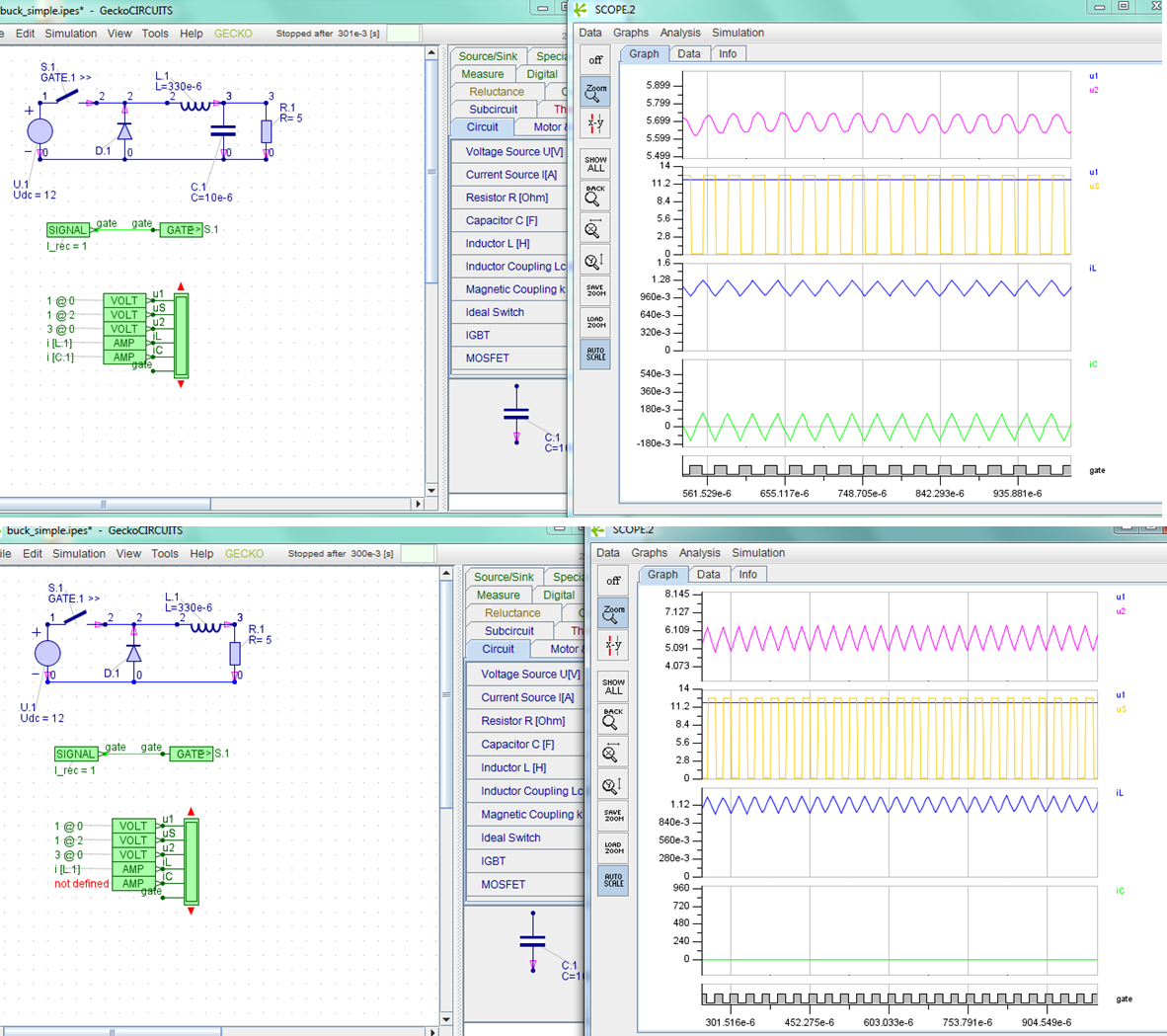

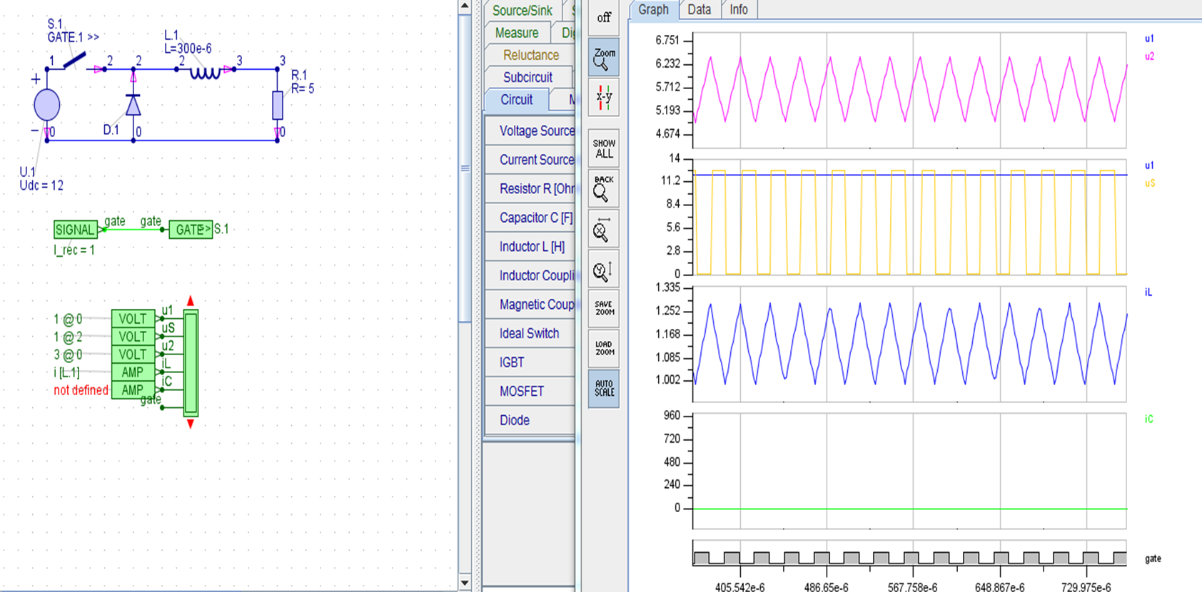

Hallo zusammen, danke für die Tips. Ich habe die Schaltung noch mit einem anderen Tool simuliert: http://www.ipes.ethz.ch/ipes/gecko_examples/gecko_DCDC.html Folgendes kommt dabei raus (siehe Anhang) Vin ist 12 Volt, PWM Frequenz 36 kHz, Duty Cycle 50% Ohne Capacitor bekomme ich alternierende Spannungen von etwa 6.3 bis etwa 5 Volt Mit Capacitor von 10e-6 bekomme ich alternierende Spannungen von etwa 5.6 bis 5.8 Volt. Wieso soll ich also keinen Capacitor verwenden? Wenn doch die Spannung weniger wackelt, wackelt auch der Strom durchs Peltier weniger, oder? Zum EMV / Smog: Ich will einfach sicher sein, dass dies im Betrieb sicher ist und nicht gar noch mich mit Strahlung verseucht. Danke und Gruss Marco
#3835516
Ach so, könnte folgende Erklärung stimmen:? IL ist der Strom den das Peltier abbekommt (richtig?). Dieser schwankt aber auch ohne Capacitor nur zwischen 1 und 1.3 A bei 50% duty cycle (5 Ohm hat mein Peltier). Daher ist er relativ glatt. Ein Kondensator scheint diesen Strom auch nicht weiter zu glätten... Gruss Marco Bitte sagt mir noch, wegen dem EMV.. Ich will einfach sicher sein, dass das sicher ist wenn ichs aufbaue und mich nicht verstrahlt :-)
