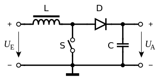

Hallo allerseits,
mich beschäftigt seit einiger Zeit ein Problem.
Um dieses zu Lösen muss ich zwei Stromkreise galvanisch trennen. Bzw. es
reicht auch nur diese Masse seitig zu trennen.
Laut Wikipedia:
,,DC-DC-Wandler werden auch als vollständig gekapselte Wandlermodule
angeboten, welche teilweise für die direkte Bestückung auf Leiterplatten
vorgesehen sind. [...]. Am bekanntesten sind die Baugruppen, welche eine
Kleinspannung auf eine galvanisch getrennte Kleinspannung übersetzen."
(Link: http://de.wikipedia.org/wiki/Gleichspannungswandler)
Nach welchem Prinzip funktionieren nun diese galvanische Trennung, bzw.
so ein Wandler?
Ich kenne DC-DC Wandler so wie auf dem angehängten Bild.
Wenn ich mich nicht irre herrscht dort keine galvanische Trennung,
da ja Masse seitig eine elektrische Verbindung herrscht.
Zerhacken, Trafo und wieder gleichrichten, so funktionieren die intern.
Gerne mit fester Frequenz zwischen 300 und 500kHz herum und etwas
mühsamem EMV Verhalten im Handel.
Wer es kleiner braucht ist dann im einstelligen MHz Bereich, muss dafür
aber ziemlich genau wissen was er tut.
viel Erfolg
Hauspapa

Also ist da doch nur ein kleiner normaler Trafo verbaut.
Vielen dank :)
Joachim B. schrieb:
> Bei kleinenn Leistungen mit 1-2 Watt nehme ich SIM1 oder SIM2 Module die
> mit 4 Pins daher kommen.
Die Dinger sehen brauchbar aus. Muss nur eine relativ kleine Leistung
von 500 mW übertragen.
