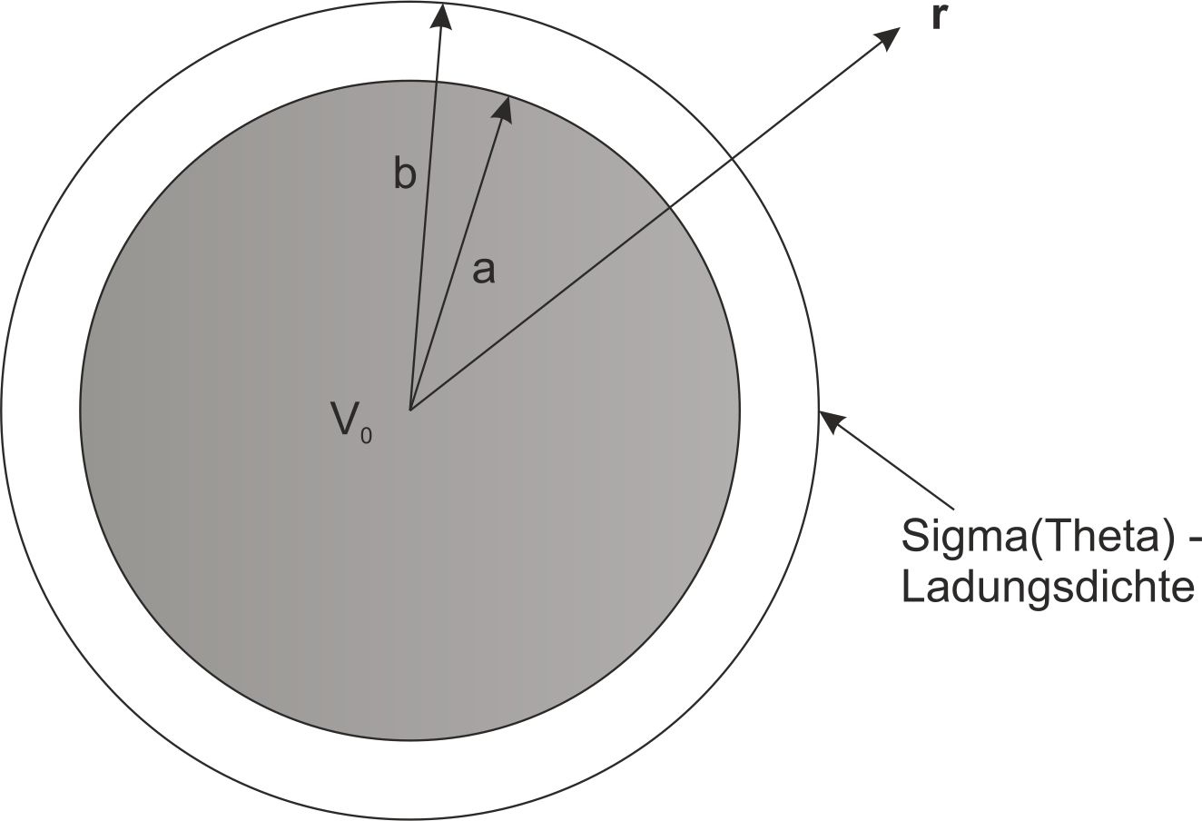

Arbeite gerade an einer Aufgabe die folgendes verlangt:
Eine leitende Kugel mit Radius a befindet sich auf dem Potential V0 und ist
von einer dünnen, leitenden Kugelschale mit Radius b umgeben. Auf letzterer
befindet sich eine Flächenladung
Sigma(theta) = k * cos(theta)
Bestimmen Sie das Potential im Gebiet r > b und a < r < b.
Ich habe dazu einpaar Fragen:
-) Werden Ladungen in der Kugel induziert? Wenn ja, was fange ich dann
mit der Angabe von V0 an? Und wie kann ich diese induzierte Ladung
berechnen?
Ich habe nämlich ein Problem mit dieser Aufgabe, da ich das Potential
sowohl zwischen dem Leiter und der Kugelschale berechnen muss als auch
außerhalb.
Für den Fall Außerhalb habe ich den Separationsansatz gewählt:
Dieser ist auch bei r = unendlich = 0. Jedoch habe ich keine Ahnung wie
ich den Ansatz für dazwischen wählen soll bzw die wie ich die
Koeffizienten bestimmen soll:
Ist jetzt V_dazwischen(r = a) = V0 ?
Wenn ja, dann hat offenbar das Induzieren der Ladung überhaupt keine
Auswirkungen auf das Potential V0.
Das einzige bei diesen ganzen Potentialbeispielen was mich so sehr
ärgert ist, dass mit Potentialn herumgeschmissen wird. Wieso kann ich
jetzt also wieder V0 im inneren des Leiters einfach definieren? Soweit
ich das verstehe muss doch die Leiteroberfläche Äquipotential sein, da
ja Ladung induziert wird.
Aber wieso in aller Welt sagt man der Leiter muss ein Potential V0
haben?
Das ist mir genau so ein Rätsel wie bei der Erdung, die auch aus dem
nichts kommt. Zb sagt man wenn ein Leiter geerdet ist (was auch immer
das bedeutet), dann hat er ein konstantes Potential von 0.
Aber wieso ist das so??

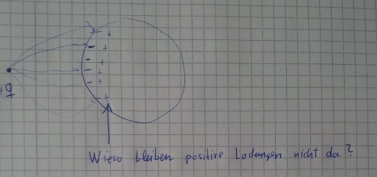

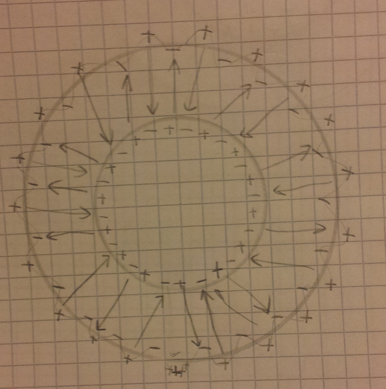

OP #3827625

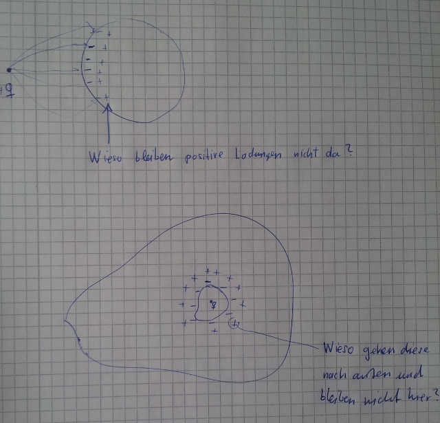

Dieses Beispiel verwirrt mich trotzdem irgendwie. Ich habe einmal
versucht ein ungefähres Bild von den Ladungen und der Felder
einzuzeichnen.
Ich habe aber zwei Vermutungen: Entweder ist meine Zeichnung 100%
falsch, oder aber sie ist teilweise richtig.
Wenn sie jedoch teilweise richtig ist verstehe ich eines nicht: Woher
kann ich mir denn so sicher sein, dass Ladungen auch so influenziert
werden, dass ich davon ausgehen kann, dass das Innere des inneren
Leiters Feldfrei ist sprich keine nettoladungen mehr besitzt?
Wieso ist das unbedingt gegeben? Ich könnte mir zum Beispiel leicht
vorstellen, dass die Ladungen im Äußeren Leiter noch einige
überschussladungen im inneren des inneren Leiters verursachen, die aber
im Gleichgewicht sind und sich halt nicht bewegen können aufgrund der
Felder die alle darauf herrschen.
Was wenn zum Beispiel die Ladungsdichte Konstant wäre? Wieso geht man
dann davon aus (und das scheint jetzt eine ANfängerfrage zu sein, aber
ich habe das damals nur akzeptiert) dass das innere Feldfrei ist? Also
auch ein Konstantes Potential hat? Denn wäre die Ladungsdichte konstant,
dann blieben genau so viele positive Ladungen im inneren des inneren
Leiters über wie negative influenzierte auf seiner Oberfläche und wenn
ich dann den Satz von Gauß im inneren des inneren Leiters anwende kommt
ein Feld ungleich 0 raus.
Wie ist das zu erklären?
#3828034
Das ist richtig, davon kannst du ausgehen...
... aber davon eben nicht! Der Leiter befindet sich in einem externen
Feld. Ladungen im Inneren des Leiters werden so verschoben, dass das
Feld im Inneren des Leiters -- welches sich zusammensetzt aus dem
externen Feld plus dem durch die verschobenen Ladungen erzeugten Feld
-- überall null ist.
Vielleicht bringt das etwas Klarheit?
Welche Ladungsdichte?
> Wieso geht man
Das Innere eines Leiters ist immer feldfrei, denn sonst würde sofort
ein Ausgleichsstrom fließen. Du betrachtest hier immer nur die
Situation, in der das schon passiert und der Strom wieder abgeklungen
ist.
Denk auch dran, dass Feld und Potential über eine Integration
miteinander zusammenhängen, "feldfrei" ist gleichbedeutend mit
"konstantes Potential".
Grüße,
Sven

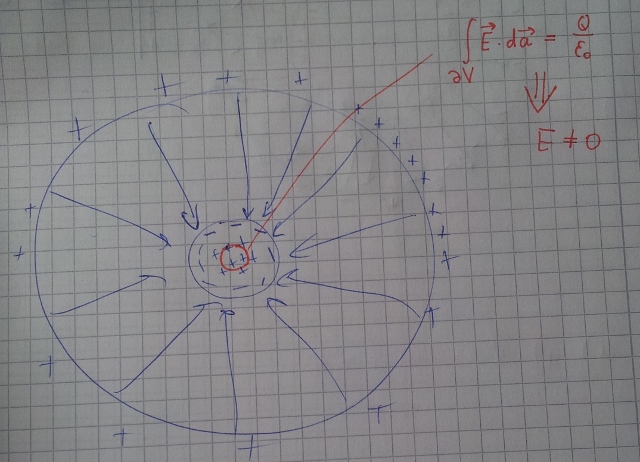

OP #3828165
Nagut, ich werde jetzt versuchen Gegenbeispiele zu liefern um dann im
Endeffekt darauf zu kommen dass ich unrecht habe, aber ich sehe einfach
keine andere Möglichkeit, wie ich das sonst verstehen soll. Im Bild ist
der äußere Leiter mit einer Nettoladung behaftet. Die Ladungsdichte ist
konstant positiv. Demnach werden negative Ladungsträger im inneren
Leiter an die Oberfläche gezogen. Es bleiben  positive im inneren des
inneren Leiters übrig. Diese erzeugeb aber meiner Meinung auch ein Feld
im inneren des Leiters aufgrund des Divergenzsatzes.
#3828187
Ha, gutes Beispiel. Wieder mal so eine Problemstellung die einfacher
aussieht als sie nacher ist ;)
Ich glaube der Fehler ist dass die positiven Ladungen sich nicht in der
Mitte des Leiters sammeln -- warum sollten sie, die stoßen sich ja ab.
Die bevorzugte Konfiguration wird eher so aussehen dass die negativen
Ladungen sich auf der Oberfläche sammeln und die positiven auf einer
Kugelschale ein ganz klein bisschen weiter innen, oder?
Dann ist der Divergenzsatz kein Problem, weil in einem Gebiet die Ladung
insgesamt immer null ist, und ich denke die Randbedingungen sind immer
noch erfüllbar (das müsste man u.U. nachrechnen).
Grüße,
Sven

OP #3828245
lkjhlkjhök schrieb:
> Interessantes Problem, die Lösung dazu würde mich auch interessieren.
> Ich wüsste nicht, wie ich das am besten berechnen könnte, irgendwie
> fallen mir im moment keine vielversprechenden Ansätze ein.
> Kugelkoordinaten und die Abhängigkeit von phi weglassen ist klar aber
> dann....?
Ich mein wenn V0 auch am Rand des inneren Leitrs so gegeben ist, dann
ist das Beispiel nicht mehr schwierig. Man muss ja nur die
Randbedingungen in den Ansatz einsetzen und dann noch das hier:
Daraus kann man dann hoffentlich die restlichen Koeffizienten ablesen.
Mein Problem besteht aber in einer anderen Sache:
Ich habe zwei Bilder raufgeladen. Auch wie es eigentlich sein soll.
Wieso kann es nicht so sein wie ich es eingezeichnet habe? Ich sehe
nicht ein wo denn da ein Strom fließen sollte?
Wieso bleiben die Ladungen nicht dort wo sie sind und gehen aber an die
Oberfläche??

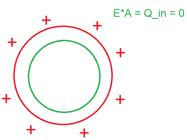

Dieser Schluss ist FALSCH. So paradox es scheint, aber eine innerhalb
einer konstant positiv geladen Kugelschale herrscht KEIN elektrisches
Feld (und dadurch verschieben sich auch die Elektronen in einem etwaigen
eingeschlossenen Metall nicht).
Der Beweis ist ganz einfach mittels Satz von Gauss.
Dies gilt allerdings nur wenn das Problem vollkommen
rotationssymmetrisch ist (andernfalls lässt sich das Integral E dA nicht
einfach als E*A schreiben)
#3828268
Das überrascht mich aber. Hast du einen Link oder so?
Gast #3828299
Beispielsweise hier auf S. 3:
http://www.physik.uni-wuerzburg.de/einfuehrung/SS06/06%20Feldberechnungen.pdf
Der Beweis ist aber sehr einfach:
Der Satz von Gauss der Elektrostatik sagt:
Dies gilt für jede beliebige geschlossene Fläche, insbesondere für eine
Kugel innerhalb der geladenen Kugel (in meinem oberen Beitrag in grün.)
Da das Problem rotationssymmetrisch ist, muss E-Feld überall auf der
Kugel konstant sein und somit zerfällt das Integral in ein Produkt:
Da aber Q = 0 folgt somit zwangsweise, dass E = 0.
qed

OP #3828419
Ehrlich gesagt spricht das gegen die induzierte Ladung. Das heißt, was
du sagst ist: Es gibt keine induzierte Ladung, daher auch kein Feld.
Aber wenn dem wirklich so ist, dann verstehe ich nicht wieso es keine
induzierte Ladung gibt??
Ach ja:
Dass induzierte Ladung im inneren Leiter an seiner Oberfläche entsteht
oder nicht, kann man so nebenbei gesagt nicht mit dem Satz von Gauß
zeigen. Die Antwort folgt aus Überlegungen heraus.
Ich habe aber kein schlüssiges Argument deinerseits gefunden dass mir
deine zunächst mal unlogische Annahme "Es wird keine Ladung an die
Oberfläche des inneren Leiters induziert" beweist. Das pdf sagt auch was
komplett anderes..
Ich bin mir nämlich so ziemlich sicher, dass eine Ladung induziert wird
bei dem Beispiel im Bild und auch bei dem originalen Beispiel. Weil mit
welcher Argumentation willst du das denn bestreiten?
Gast #3828463
Meine Behauptung ist:
1.) Im rotationssymmetrischen Beispiel (deine Handskizze) wird im
inneren der Kugel keine Ladung induziert.
2.) Im nicht rotationssymmetrischen Beispiel(dein 1. Post) wird eine
Ladung induziert.
Behauptung 1 ist scheinbar unintuitiv: Man möchte -so wie du in deiner
Handskizze angedeutet hast- meinen, dass die Ladung der äußeren
Kugelschale die Ladung in der inneren Kugeln "nach außen zieht". Diese
Intuition ist aber leider falsch.
Um die Elektronen in der inneren Kugel zu verschieben müsste die äußere
Kugel in ihrem Inneren ein E-Feld erzeugen.
Die Ladungen in der inneren Kugel würden sich dann so verschieben, dass
sie das E-Feld im inneren Leiter ausgleichen.
Die äußere Kugel produziert aber kein E-Feld in ihrem inneren. Dies geht
sowohl aus meiner kurzen Rechnung
>       Datum: 04.10.2014 18:22
als auch dem pdf auf S. 3 hervor (der Graph des E-Felds ist 0 im inneren
der Kugel und springt dann schlagartig auf das 1/r^2 Feld)

Was du mit den beiden Bildern in deinem letzten Beitrag sagen/fragen
möchtest ist mir leider etwas unklar...
OP #3828519
> Wenn sich dies auf den rotationssymmetrischen Fall bezieht, dann ist das
> nicht richtig. Eine homogen geladene Kugelschale produziert im Inneren
> nirgends ein E-Feld, das Ladungen verschieben könnte. Auch nicht in der
> Nähe der Oberfläche.
Dann dürfte aber auch eine einzelne Ladung in der Nähe einer Leitenden
Kugel keine Ladungen induzieren. Das Gegenteil ist aber der Fall.
Wie erklärst du das?
Gast #3828545
Das ist doch eine völlig andere Geometrie.
Eine einzelne Ladung erzeugt ein E-Feld, welches Ladungen in anderen
Leitern verschieben kann, wie von dir völlig richtig eingezeichnet.
Eine gleichmäßig geladene Hohlkugel erzeugt im Inneren kein E-Feld und
influenziert daher auch keine anderen Ladungen.
Wo siehst du den Widerspruch?
OP #3828587
Darin, dass wenn ich neben der einen Ladung mehrere Ladungen platziere,
es keinen Grund gibt wieso nichts induziert wird. Schließlich zieht ja
ein Proton ein Élektron an oder umgekehrt. Und meiner Meinung nach
geschieht hier nichts anderes. Die ladungen der äußeren Schale ziehen
Ladungen des inneren Leiters an. Ich sehe keinen Grund wieso die
posisitiven nicht die negativen Ladungen im inneren Leiter anziehen
sollten.
Das geht mir nicht in den Kopf.

OP #3829238
> Wo kein E-Feld da ist auch keine Influenz.
Aber ist es nicht so, dass nur im Inneren das Feld 0 ist? Am Rand muss
doch Ladung induziert werden, weil sonst verstehe ich garnichts mehr..
Ich habe noch eine andere Frage betreffend das Bild: Wieso bewegen sich
die positiven Ladungsträger ganz nach rechts? Wieso bleiben diese nicht
da stehen wo sie sind?
Gast #3829400
Im Inneren einer geladenen Kugel (in meiner Skizze in rot) ist das
E-Feld konstant 0. Du kannst beliebig nahe zum Rand gehen und es ist
immer 0.
Wenn du also innerhalb der roten Kugel ein beliebiges metallisches
Objekt platzierst (z.B. den grünen Kreis) so wird in diesem Objekt keine
Ladung influenziert. Beantwortet das deine Frage?
Sobald du aber über den Rand hinaus gehst und dich außerhalb der Kugel
befindest existiert schlagartig ein E-Feld (welches aussieht wie das
E-Feld einer Punktladung in der Mitte der Kugel)
Solange sich freie Ladungen im inneren des Metalls befinden erzeugen sie
ein E-Feld, dass sie nach außen drückt. Daher sammeln sie sich ganz am
Rand.
Es mag zwar in deiner Zeichnung so aussehen, als würden die negativen
Ladungen die Punktladung so abschirmen, dass das E-Feld im inneren der
Kugel 0 ist, aber das ist bei genauerer Betrachtung nicht der Fall.
Der Beweis, dass in einem Metall keine freien Ladungen sein dürfen folgt
aus dem Satz von Gauss und der Bedingung, dass in einem Metall kein
E-Feld sein darf.
Gast #3829688
Ja, das Beispiel ist ja auch nicht rotationssymmetrisch.
Siehe:
> Ladung induziert.
OP #3829693
Ok, ich glaube sogar jetzt verstehe ich auch wieso: Wenn ich nämlich den
inneren Leiter beim rotationssymmetrischen rausnehme, dann habe ich
schließlich auch das Feldbild der Punktladung. Jedoch wird durch den
Divergenzsatz in der Mitte erzwungen, dass das Feld 0 ist, weil ja keine
Ladungen vorhanden sind. Da ist die sache auch klar.
Wenn ich jetzt aber eine neutrale Metallkugel in das Feld hineintuhe,
dann kann sehr wohl eine Ladung induziert werden, jedoch ist die
Feldstärke (beim rotationssymmetrischen) zufällig im gesamten
zusammenhängenden Gebiet im inneren Leiter 0 und zwar einfach weil die
Vektorsumme sich überall aufhebt. Deshalb verschieben sich auch keine
Ladungen und deshalb liefert dann der Divergenzsatz im Nachhinein q = 0.
Das hat nichts mit logik zu tun sondern einfach mit dem Fakt dass sich
E in jedem Punkt wegen der Vektorsumme aufhebt...
Und deshalb wird auch beim rotationsunsymmetrischen eine Flächenladunge
induziert.
Danke @Langschläfer!
