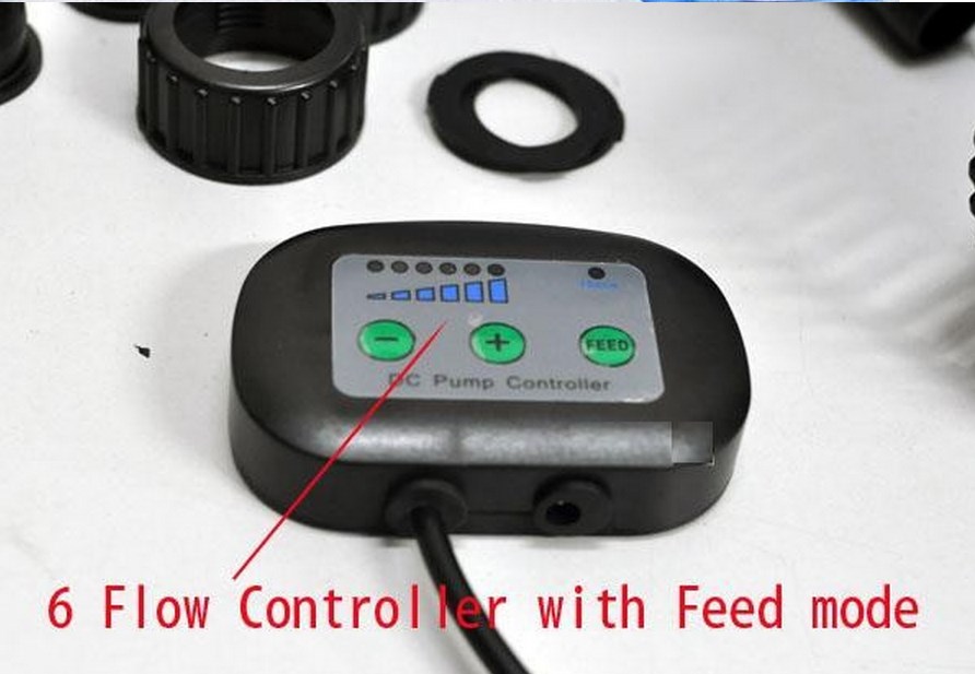

OP #3828904
Hallo Thomas,
lebe in Basel ....  aber hattest recht, die Chinesen sind sehr fix im
Anworten (könnte sich hier mancher ne Scheibe abschneiden). Musste keine
viertel Stunde auf die Antwort warten.
Du hattest auch damit recht, dass die Pupe nicht wirklich
Drehzahlgeregelt ist. Sondern wie Du sagtest, verschiedene Pumpen mit
verschiedenen Speeds. Die Benennung im Titel (Pump Variable Speed) ist
aber bei effektiv regelbaren DC Pumpen genau die selbe wie bei der
besagten AC Pumpe.
Habe jetzt die Bestellung von der DC10000 auf die regelbare DC9000
gewechselt. Hier habe ich schon mal grundsätzlich eine Drehzahlregelung
und denke mir (hoffe ich), dass man diese DC Pumpen, respektive die
Controller (Bild) einfacher meinem Vorhaben anpassen kann.
Ich kenne eben diese Pumpen, hab sie mal in Betrieb gesehen. Sie sind
trotz der Leistung wirklich extrem leise und vom Preis her (die
geregelte DC9000, 9000 l/h mit 4 m Förderhöhe ... 87 US$)
Wie man auf dem Bild sieht, ist die Drehzahlregelung in 6 Stufen ...
Was ich mir jetzt vorstelle ist, dass man die Steigerung und das
Abfallen der Drehzahl mit einer Zeitschaltung des Controllers erweitern
könnte, indem man anstelle des drücken der Tasten, jeweils einen Impuls
auf deren Kontakte sendet.
Gruss, Kurt
(Firma: CIA) #3828988
Das wird vermutlich noch einfacher zu realisieren sein. Meist kann man
DC Motoren gut mit PWM regeln. Das übernimmt der µC für das
Leistungsglied reicht meist ein MOSFED und ein paar Entstörglieder aus.
Erster Schritt wäre sich die Pumpe und deren Steuerung anzuschauen und
zu analysieren. Ich denke die arbeitet mit PWM. Ich habe so etwas
ähnliches schon einmal im Sinne einer  Ersatzschaltung für Laborgeräte
realisiert für die es keine elektronischen Ersatzteile mehr gab. Wenn Du
kein Problem hast Komponenten hin und her zu senden und die Schweiz dem
keine Zollrechtlichen Probleme entgegenstellt. Kann ich gerne helfen.
Von tagelangen online Diskussionen und Mutmassungen wie was
funktionieren könnte mit vielen "und, aber, wenn" halte ich nichts und
es ist auch nicht zielführend. Bei Interesse bitte privat Nachricht.
