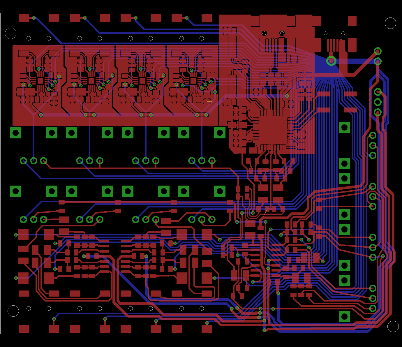

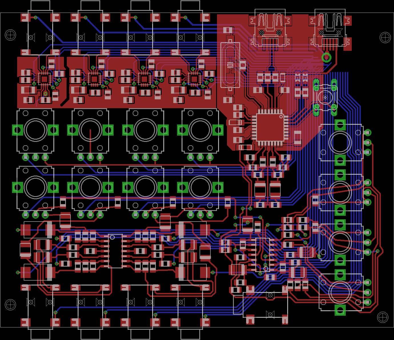

Hallo liebe Leute,
anbei das vorläufige noch nicht fertige Layout zu einem kleinen
Mixerboard. Eingangsseitig soll es bis zu vier Instrumente (Gitarre,
Bass etc.) abnehmen, summieren und am Ausgang dieses summierte Signal
auf vier Kopfhörerausgänge verteilen. Der Idee dahinter ist, dass sich
vier Musiker treffen und zusammen spielen können ohne ihren lieben
Mitmenschen den Schlaf und die Nerven zu rauben :) zusätzlich habe ich
noch einen ADC/DAC mit USB-Interface von TI integriert, damit man das
ganze auch gleich am Rechner mitschneiden kann.
Auf der Platine sind noch ein paar Baustellen, zB der THT-Taster in den
Massebahnen und der noch fehlende DC/DC-Wandler für die OPVs, den werd
ich rechts oben noch in die Ecke quetschen.
Nun zu meinen Fragen:
-eine sternförmige Masseführung in analogen Schaltungen ist ja
grundsätzlich nicht verkert, aber ist meine Interpretation davon
sinnvoll umgesetzt?
Im Moment hat jede Verbindung vom AGND seine eigene Leitung zum
Massepunkt der Spannungseinleitung

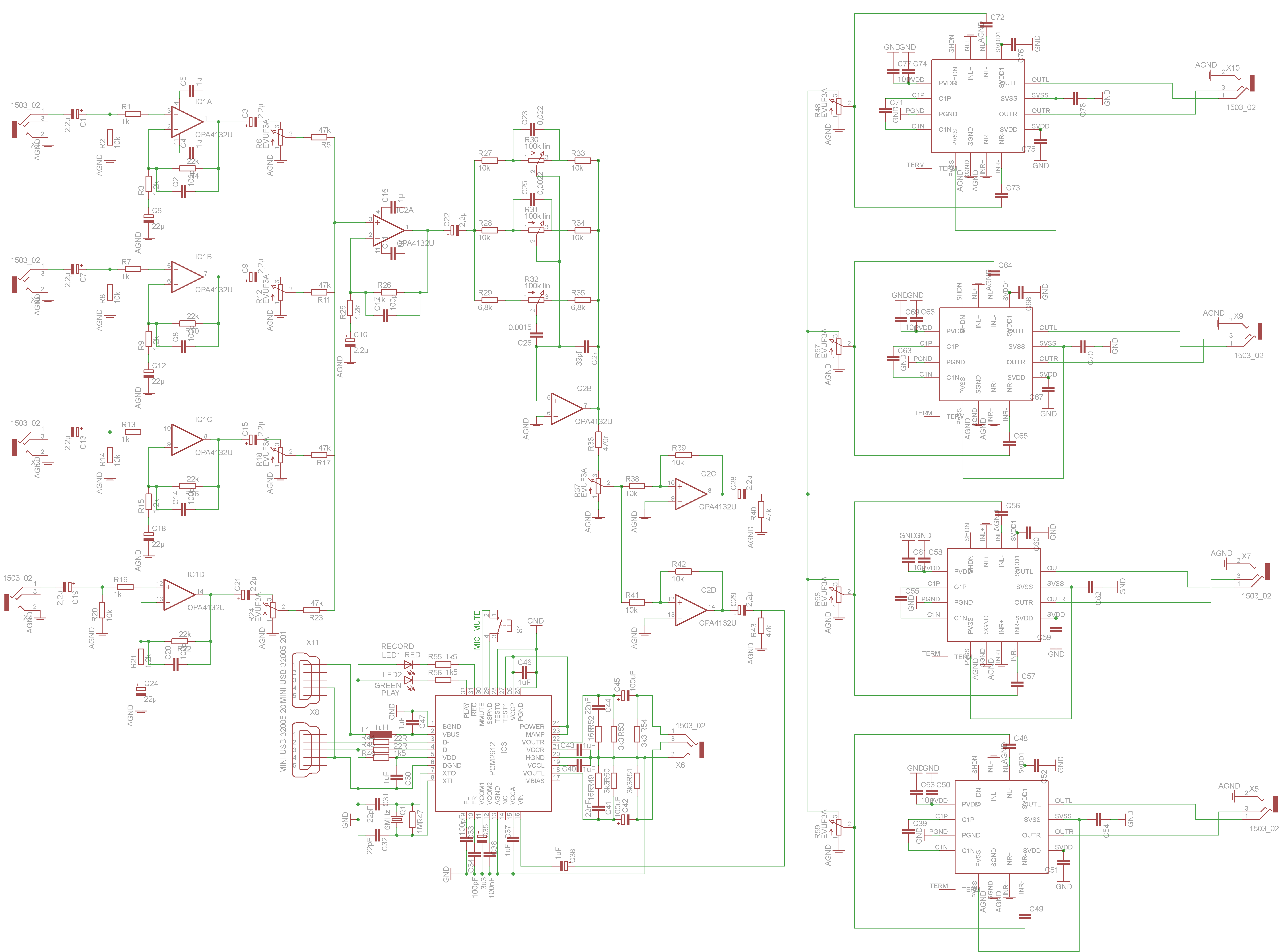

-machen die ganzen Elkos im OPV-Teil zur DC-Entkoppelung überhaupt sinn?
Ich hab die prinzipielle Schaltung einer Vorlage aus dem Netz entnommen.

Das mit der Masseführung sieht lustig aus, aber eine massive Massefläche
tut's sicher auch :-) Die Elkos würde ich so lassen. Leider ist der
Schaltplan nicht wirklich lesbar.

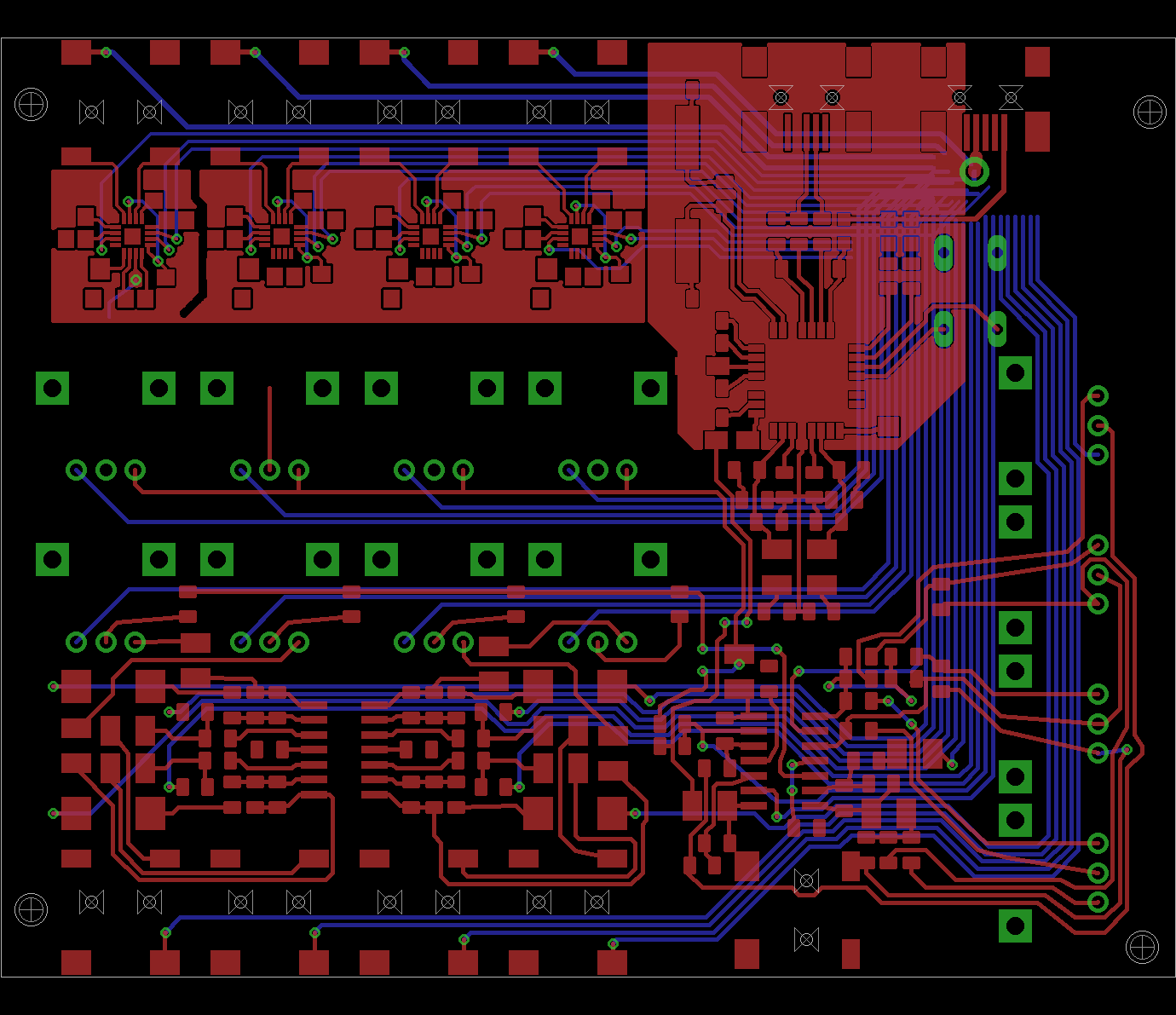

Gast #3828555
du solltest bei der Massefläche noch Thermals aktivieren, sonst kriegst
du Probleme beim Löten. (Massefläche zieht zuviel Wärme von den
Massepads weg).
lg
Chris
Gast #3828858
Habe nur mal links oben die vier ICs betrachtet:
Links oben ist bei den ersten zwei der vier ICs die Massefläche nicht
angeschlossen, bei den beiden rechten ICs hat eine Leitung durch eine
kleine Verbindung (Ecke) Kontakt zur Massefläche. Ist das so gewollt?
Gast #3829578
So, fast fertig :) Spannungsversorgung ist drinn, die Sternmasse verlegt
und ich hab von der einen USB-Buchse ne 0R Brücke zum +5V Rail gesetzt,
wenn der Saft vom Rechner reicht bleibt sie drauf, wenn nicht, dann wird
die 2. Buchse bestückt und die Brücke kommt raus. Die ICs oben links
muss ich noch an die Masse binden bin mir da aber noch nicht so richtig
einig mit mir wie.
