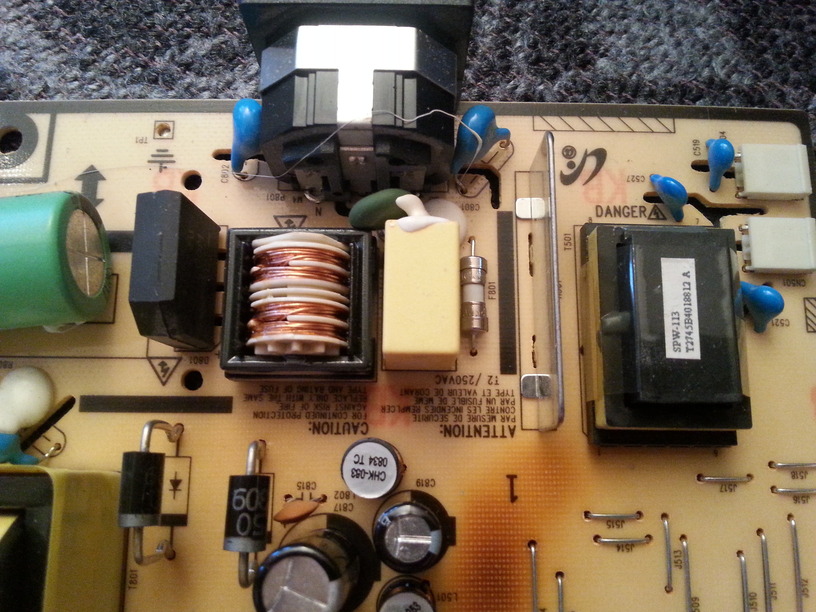

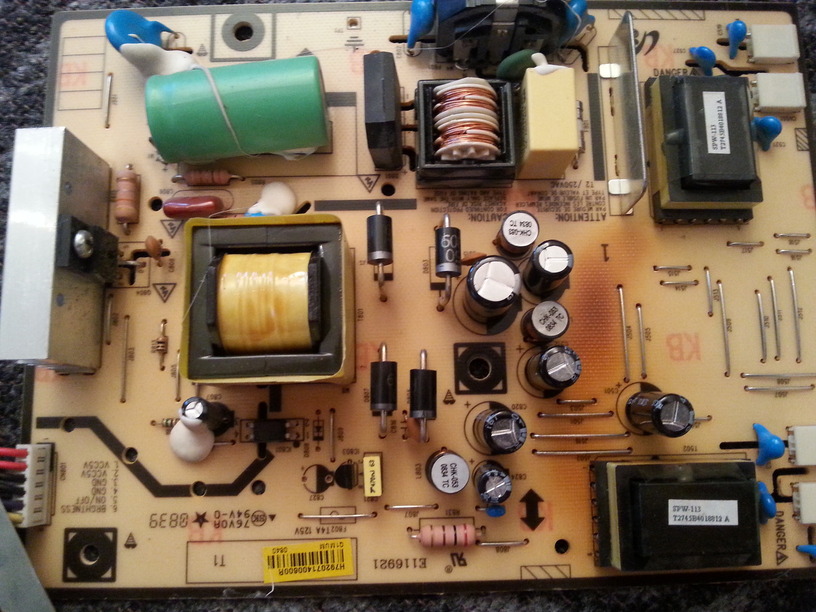

von hinz (Gast)
Oh weh, so große Bilder. Und ausgerechnet C807 hast du nicht ersetzt
(der kleine neben dem "Netz"trafo). Welches Fabrikat und welche Serie
hast du denn eingebaut? Da gibts doch erhebliche Unterschiede.

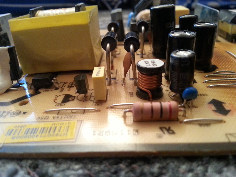

von Andrej B. (andrej000)
Ja genau den Kondensator neben trafo hab nicht gewechselt. Und die
anderen habe ich mal bei conrad bestellt hier die bilder

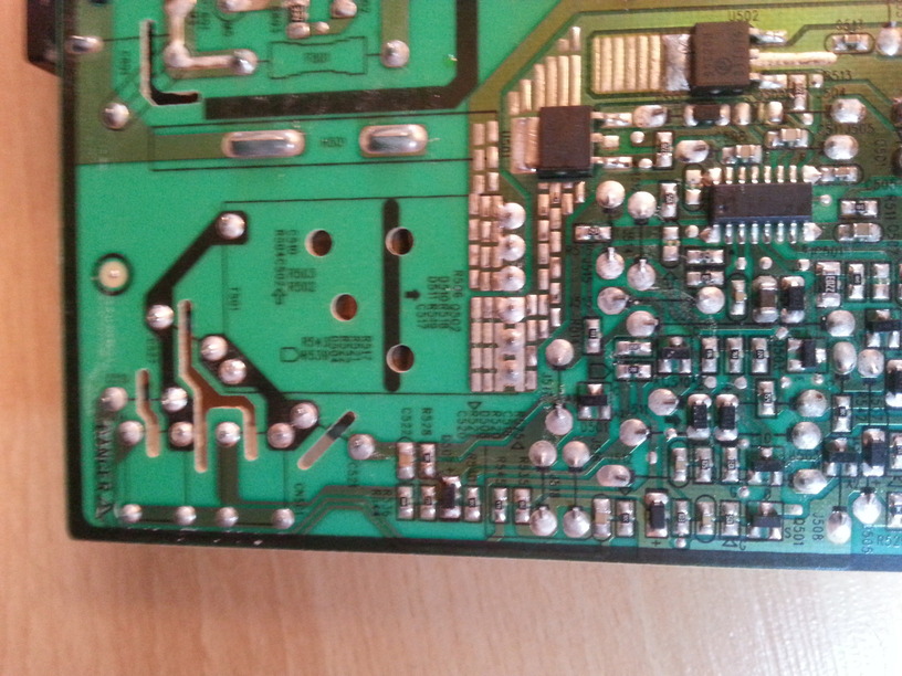

Stimmen denn die Ausgangsspannungen am Stecker links unten?
Warum ist die Platine so braun, was ist da auf der Unterseite?

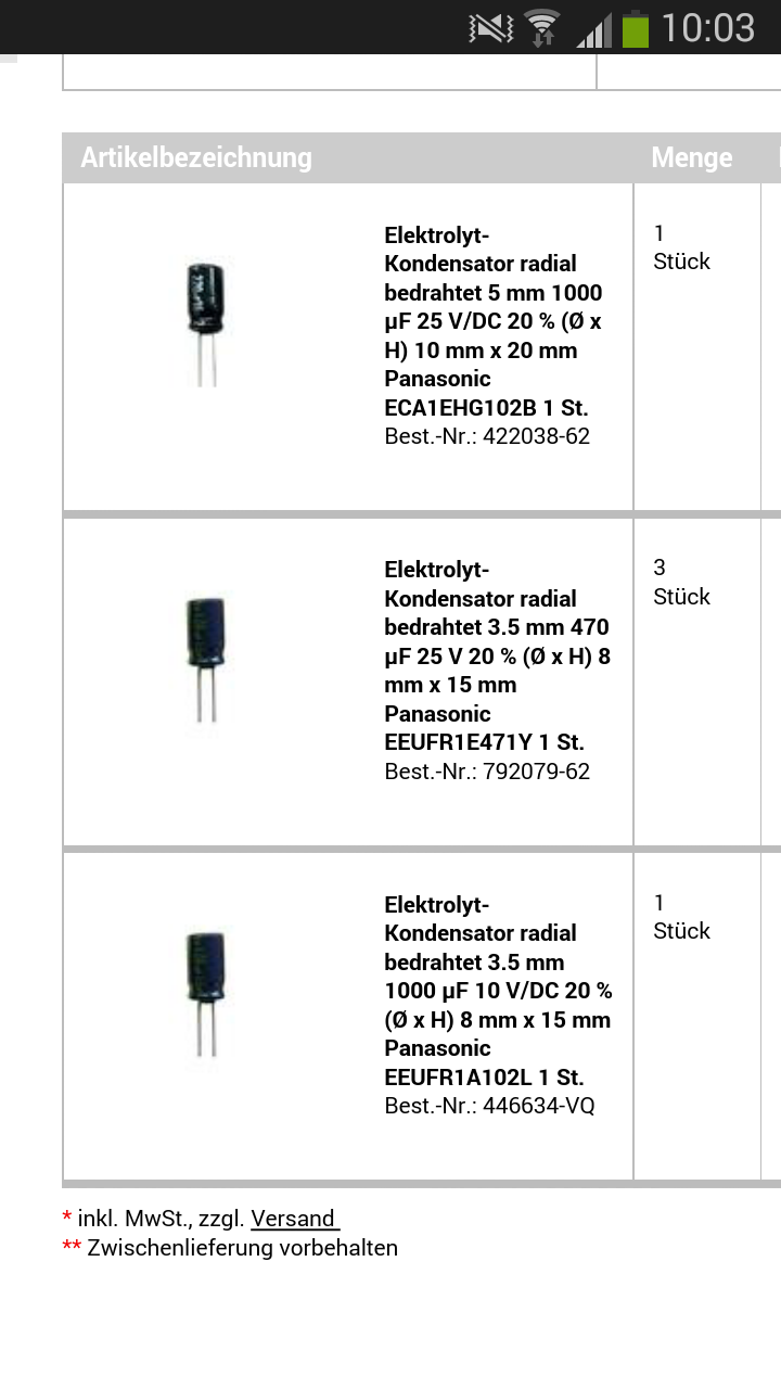

von hinz (Gast)
Die Panasonic FR sind Low-ESR, und sogar sehr gute. Aber der EHG ist in
einem Schaltnetzteil völlig überfordert. Und wenn der Platz reicht, dann
baut man ehr eine Spannungsfestigkeit höher ein, als original verbaut
war. Die vertragen i.d.R. mehr Strom.
Hier ein bild von der unterseite von der braunen Oberseite
von hinz (Gast)
Da werden die SMD-Transistoren für den Inverter sitzen, muss also nichts
heißen.
 Dankeee für Antwort welches würdest mir empfehlen anstatt den EHG.
von hinz (Gast)
Panasonic FR halt, oder auch FC, aber dann wirklich mit etwas mehr
Spannungsfestigkeit. Aber auch andere Väter haben schöne Töchter. Man
nimmt halt was taugt, und der geeignete Händler auch da hat. Elkos
richtig zu wählen ist keine Raketenwissenschaft, aber auch nicht in ein
paar Sätzen ausreichend zu erklären.
