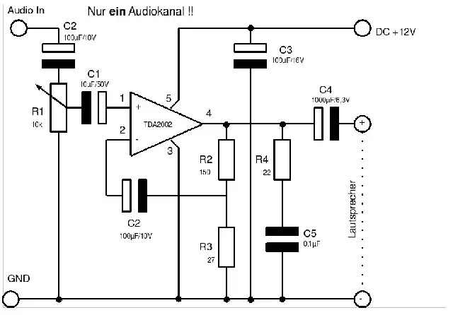

Hallo, Ich habe einen TDA2002 genau so wie im angehangenem Schaltplan beschaltet. Aus dem Lautsprecher kommt zwar was raus aber man muss sein Ohr schon an den Lautsprecher halten. Jemand Erfahrungen der mir da behilflich seien kann?

Du hast den auf 16,3dB Verstärkung eingestellt, da ist der nicht stabil, sondern spielt Oszillator. Solcherlei Verstärker benötigen eine Mindestverstärkung, sollte im Datenblatt stehen. Und dann ist auch die Masseführung nicht unkritisch, gerade bei solch antiken Verstärkern.
Nimm doch erstmal die Werte aus dem Datenblatt und versuche es mit der low cost Variante der Schaltung. Bin ein bisschen erschrocken über die 1000µF am Ausgang, aber das ist im Datenblatt wohl auch so. Wenn er nicht zu heiß wird, richtig angeschlossen ist und nicht über 18 Volt geht, dann sollte das klappen. Wie viel geht denn rein?

F. Fo schrieb: > Nimm doch erstmal die Werte aus dem Datenblatt und versuche es mit der > low cost Variante der Schaltung. > Bin ein bisschen erschrocken über die 1000µF am Ausgang, aber das ist im > Datenblatt wohl auch so. > Wenn er nicht zu heiß wird, richtig angeschlossen ist und nicht über 18 > Volt geht, dann sollte das klappen. > Wie viel geht denn rein? Also der wird nach 2/3min extrem Warm. Etwa so heiß wie ein 7805 der gerade 800/900mA liefert. Als Eingangssignal dient ein Klinkenstecker und als Quelle ein Handy. Also selbst Kopfhörer sind lauter wenn man sie auf den Tisch legt als der Lautsprecher.
Tobias N. schrieb: > > Also der wird nach 2/3min extrem Warm. Etwa so heiß wie ein 7805 der > gerade 800/900mA liefert. Der hat einen "Thermal Shutdown" und macht den Ausgang zu. Steht im Datenblatt. Kühl den mal und schau, ob alles wirklich richtig angeschlossen ist und die Spannung stimmt. Ab 18 Volt wird der "Load Dump" aktiv. Steht alles im Datenblatt. Der Eingang wird wohl passen.
