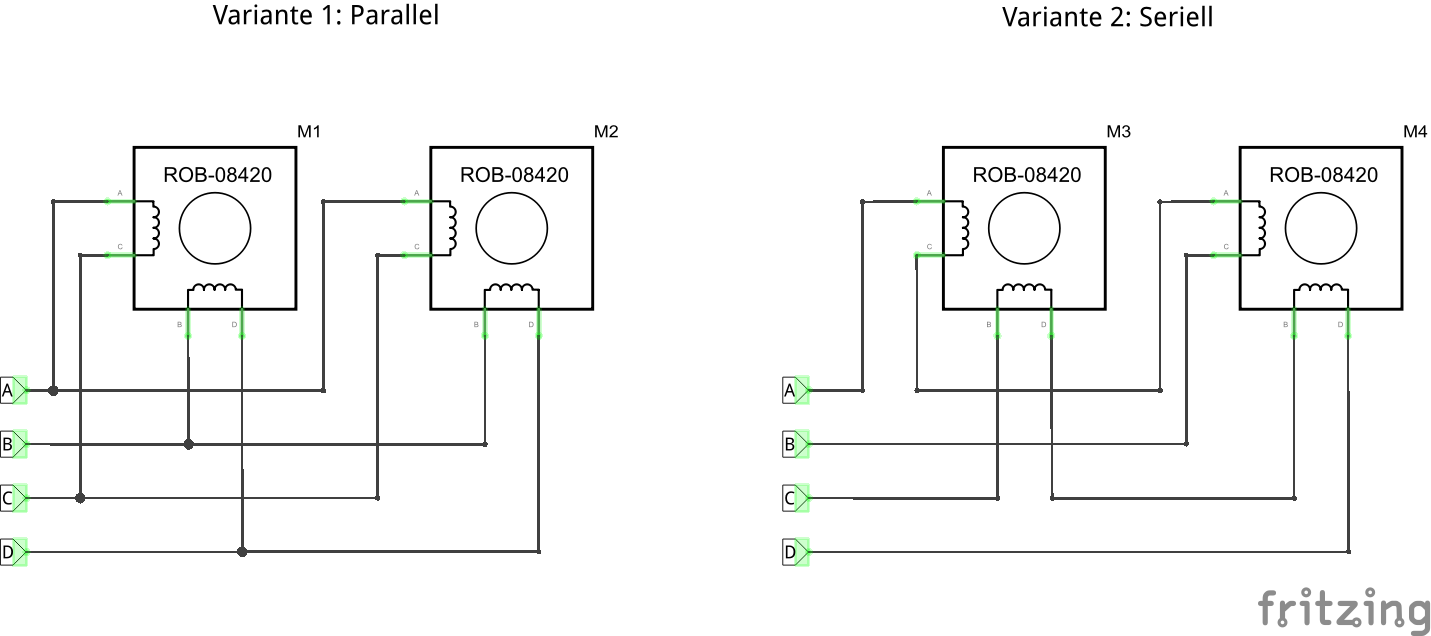

ich möchte gerne zwei Schrittmotoren an einer Ausgangsstufe betreiben.
Welche Anschlußmöglichkeit ist die bessere: Parallel oder seriell (siehe
Bild).
Bei meinem 3D-Drucker sind an der Z-Achse jeweils die korrespondierenden
Spulen parallel geschaltet. Das ganze wird dann wie ein Motor
angeschlossen. Das funktioniert prima.
Die serielle Ansteuerung soll aber angeblich ein höheres Drehmoment
liefern. Stimmt das? Wer hat das schon mal ausprobiert?
Für Eure Kommentare wäre ich euch dankbar.
VG
repman

Bei der seriellen Variante ist der Strom durch beide Motoren garantiert
identisch, unabhängig von mechanischen sowie elektrischen Toleranzen.
Wann immer es geht, würde ich die serielle Variante wählen. Die gängigen
Spielzeug-3D-Drucker als Referenz zu betrachten, halte ich für unseriös.
> liefern.
Das kommt drauf an, ob deine Ausgangsstufe den Strom oder die Spannung
regelt.
Bei Stromregelung und niedriger Schrittgeschwindigkeit stimmt das
uneingeschränkt, da der Strom sich nicht auf zwei Spulen aufteilen muss.
Dafür muss der Treiber eine doppelt so hohe Betriebsspannung
bereitstellen können, sonst bricht das Drehmoment bei höheren Drehzahlen
ein.
Bei Spannungssteuerung, die bei besseren Treibern unüblich ist, ist
immer Parallelschaltung angesagt.

Hallo Mike,
>> liefern.
> regelt.
> ein.
Man kann auch die Parallelschaltung verwenden, muss dann aber den
Sollstrom doppelt so hoch einstellen. Vom Drehmoment her macht das
gegenüber der Reihenschaltung mit entsprechend höherer Spannung keinen
Unterschied. Kann man die Spannung nicht höher wählen, ist die
Reihenschaltung sogar schlechter. Gleiches gilt natürlich für die
Parallelschaltung, wenn der Treiber den doppelten Strom nicht kann. Es
kommt also auf den Einzelfall an.
