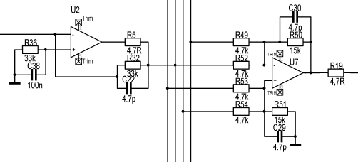

ich muss das Signal einer Viersegmentdiode verstärken und auswerten.
Es soll die Summe aller Segmente, die laterale Verschiebung (die beiden
rechten Quadranten minus die anderen beiden) und die vertikale
Verschiebung (beide oberen minus beide unteren) als Analogsignal
ausgegeben werden (mit möglichst wenig OPV wegen Temperatur und
Genauigkeit).
Hierfür gibt es bereits eine alte Schaltung, welche mit modernen
Komponenten ausgestattet werden soll. Damit ich das machen kann möchte
ich die Schaltung natürlich verstehen.
Zu sehen ist links der OPV welcher für ein Segment genutzt wird (diesen
gibt es also 4 mal). Diese Rückkopplung verstehe ich allerdings nicht
wirklich, und aus einer Simulation werd ich auch nicht ganz schlau.
Der rechte Teil ist wohl eine Art Subtrahierer, der allerdings nur die
größten Spannungen voneinander abzieht.
Kann mir jemand erklären was der erste OPV macht, und warum man nicht
einfach einen Impedanzwandler nimmt?
