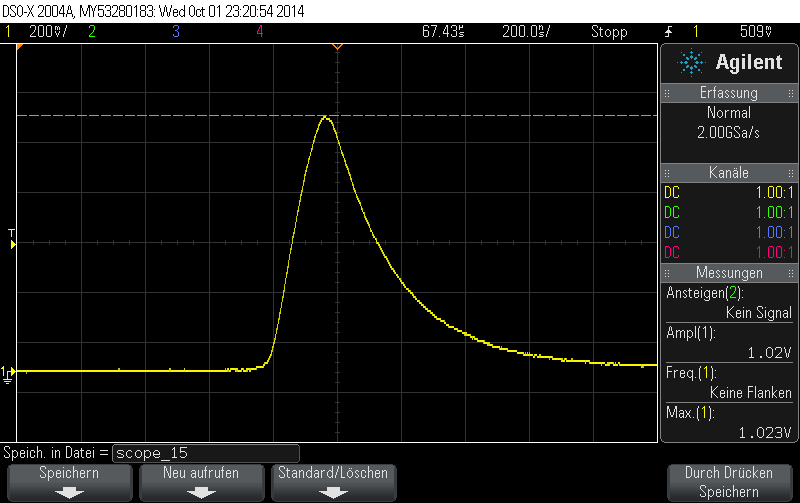

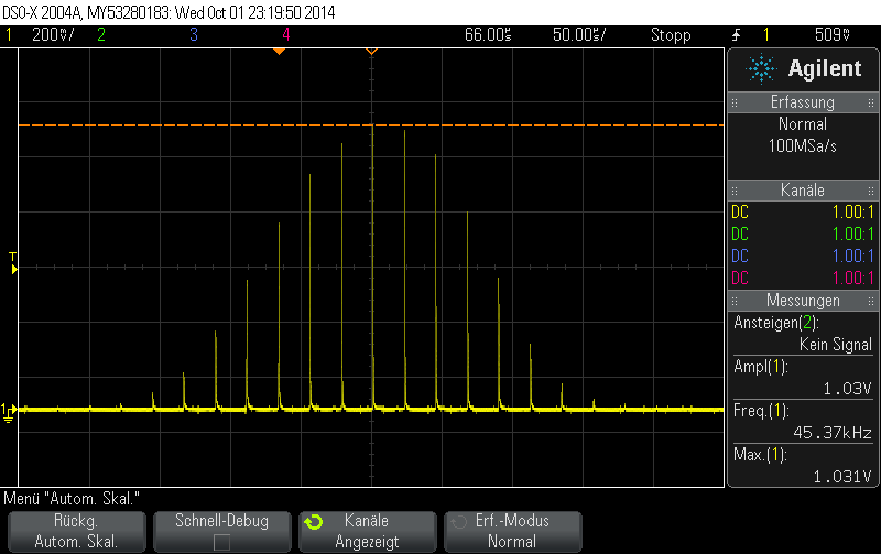

Gast #3830293
ich möchte gerne die Impulse nach einem Hochpass-Filter (siehe Bilder)
als digitales Signal an ein FPGA-Eingang legen. Der FPGA erkennt
Spannungen von 3.3V (minimum 2V) als High-Zustand. Die Impulse nach dem
Hochpass-Filter haben allerdings unterschiedliche Spannungsamplituden,
deshalb suche ich eine Schaltung die mir einen Rechtecksignal von 3.3V
erzeugt, wenn ein Impuls auftritt.
Habt ihr eine Idee mit was für einer Schaltung ich das realisieren
könnte?
Schon mal vielen Dank im vorraus

Herbert schrieb:
> Schafft ein Komparator auch die Geschwindigkeiten? Wenn ich es
> simuliere, schaltet der Komparator nicht.
Albern.
Du mußt zuerst mal eine Schaltschwelle festlegen oberhalb derer das
(nach dem Tiefpaß jetzt analoge) Signal als H gelten soll. Dann nimmst
du einen geeigneten [1] Komparator und legst an dessen einen Eingang
dein Signal und an den anderen eine Referenzspannung in Höhe der o.g.
Schaltschwelle.
Und schon kommt hinten aus dem Komparator ein digitales Signal raus.
Schon nach kurzer Zeit wirst du vermutlich feststellen, daß ein
Komparator allein noch nicht so prall ist, weil der im Übergangsbereich
zum Schwingen neigt. Zum einen einfach so, aber auch durch Rauschen,
Brummen etc. auf Signal, Referenzspannung und Betriebsspannung. Also
wirst du dich als nächstes zum Thema Schmitt-Trigger belesen und
lernen wie du die Komparatorschaltung durch Hinzufügen einer Hysterese
zu einem solchen machst.
Das haben gefühlt Millionen angehender Hardware-Spezialisten vor dir
hinbekommen. Du kannst das also auch schaffen.
