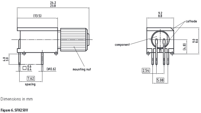

Ich werde aus der Zeichnung nicht ganz schlau wo sich die Kathode und
die Anode befindet.
Meiner Meinung nach dienen die beiden Beinchen, die weiter auseinader
stehen lediglich zur Fixierung.
Wenn ich die Nase als Vorne definiere, müsste das linke hintere Bein die
Kathode sein und das andere folglich die Anode, aber es funktioniert
nicht.

Warum sollte der Hersteller etwas Anderes in sein Datenblatt schreiben,
als er gebaut hat?
Du kannst ja ein solches Bauteil auseinanderfriemeln. Vielleicht änderst
du dann deine Meinung.
Ja.
> nicht.
Das Gehäuse ist an einer Kante angefast, auf der Seite ist die Kathode.
Gast #3830505
Dann stimmt alles, Danke trotzdem.
