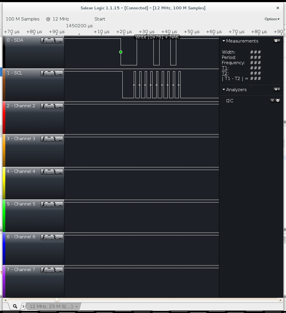

ich kämpfe mich gerade durch das Tutorial von Geoffrey M Brown. Um I2C
zu üben möchte ich einen BMP085 auslesen.
Zuerst sah es so aus als ob komplett Stille herscht auf dem Bus. Dann
habe ich den Logicanalyzer mal früh genug gestartet und sehe nun dass
eine 0x76 gefolgt von einem NACK gesendet wird. Dann bleibt es ruhig.
Wenn das die Slave Adresse sein soll, scheint so denn kein Register oder
Befehl fängt mit 7 an, dann kann das nichts werden weil die 0x77 ist.
Was geht da ab ?

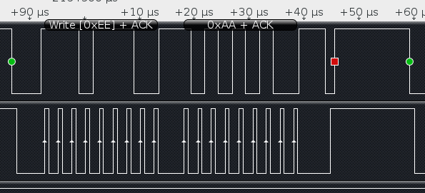

OP (Firma: none) #3830736
Aha, woher kommt die, 0x77 einen nach links geschoben ?
Dann geht es einen Hauch weiter. Die Registeradresse die gelesen werden
soll wird noch korrekt nachgeschoben. Ich vermute das STOP darf nicht
sein ?
Auf jeden Fall ist generell Leben drin. Da werde ich morgen mal die
Kommunikation untersuchen. Ich hab das schon auf Tiva-Launchpad gemacht
vor ein paar Wochen, da musste ich auch drei I2C Routinen
"maßschneidern" bis es Rund lief.
Danke
OP (Firma: none) #3831882
Keine Ahnung wo das Problem ist, ich habe einfach dreist die Abfrage des
Flags auskommentiert und ich bekomme sinnvolle Sensordaten.
Sicher nicht die reine Lehre aber es spielt...
Stephan

Gast #7075193
> Abfrage des
>   // Initiate Start Sequence (wait for EV5)
>   I2C_GenerateSTART(I2Cx, ENABLE);
>   // Timed(!I2C_GetFlagStatus(I2Cx, I2C_EVENT_MASTER_MODE_SELECT)); <-
> RAUSGESCHMISSEN und es LÄUFT
Wenn man auf das Event I2C_EVENT_MASTER_MODE_SELECT wartet, sollte man
auch die Funktion I2C_CheckEvent() verwenden und nicht
I2C_GetFlagStatus().
Was ST geraucht hat, als es sich die I2C-Implementierung ausgedacht hat,
weiß ich auch nicht. Da sind eindeutig zu viele Bibliotheken, Events,
Funktionen, Flags, States, etc.pp. im Spiel...
